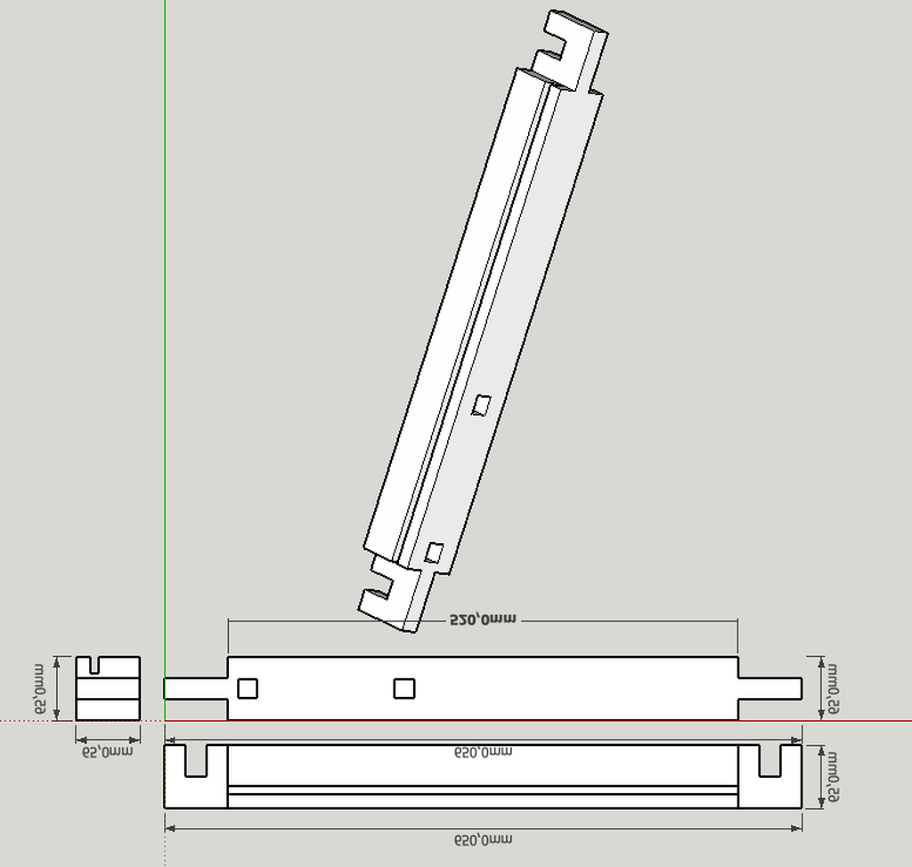

La cotation Sketchup est systématiquement à l’envers, j’ai passé un temps fou à essayer de régler le problème sans y parvenir. Il y un an la question avait été posée malheureusement sans solution. Avez-vous des infos sur ce but et comment s’en sortir. Le souci c’est aussi que l’aide sur Sketchup est en anglais.

Frances
Voilà comment ça se présente!

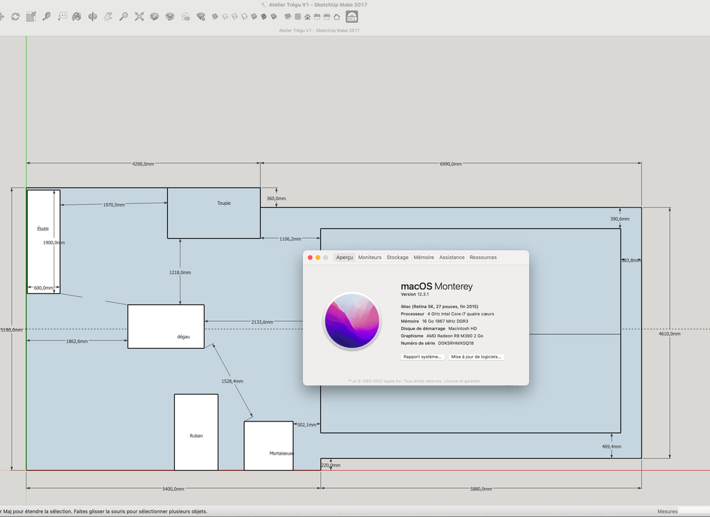

Philippe Fedele
Je rencontre le même problème et j'avais de grand espoir qu'en passant à la version Monterey (12.5.1) de Mac OS ça arrangerait les choses. Et bien non, toujours ces satanées cotations à l'envers...
Update:
Après un échange sur le forum d'aide de Trimble, Colin de l'équipe Sketchup m'a suggéré:
  • soit de ne pas utiliser un écran externe à mon macbook;
  • soit de ne pas choisir "écran étendu" dans les paramètres d'affichage du macbook mais plutôt "recopier"
Et bien les deux astuces fonctionnent sans souci ! J'en ai enfin fini avec ces cotations et textes sens dessus-dessous. Le week-end commence sous les meilleurs auspices !

Philippe Fedele
Pas si sûr 😉
Trimble vient de me répondre que le problème apparaît en utilisant un écran externe; effectivement (et je n'avais pensé à tester ça !), sur l'écran de mon macbook les cotes s'affichent correctement. Donc pour l'instant pas besoin de (re-)passer sur PC ;-)

D'accord, c'est intéressant ça. Avec un écran externe de marque Apple ou autre ?
Philippe Fedele
Oui, avec un vieil écran Thunderbolt

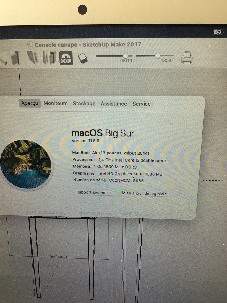

Benjamin02
Merci pour ce partage, personnellement je rencontre le même problème alors que je n'utilise pas d'écran d'externe, d'où peut venir le problème ?
Je rencontre le même problème.
En photo la config du Mac et la photo du problème.
plumedours
Salut, je ne vois pas l'image que tu as a priori envoyé pour montrer le problème. Mais je n'ai jamais eu ce problème non plus, je suis sur Macbook pro, et avec version 2017,2018 ou 2019, pas eu de problème.
Quelle version sketchup utilises tu, et quelle est ta version de Mac ?
Frances
Je ne comprends pas pourquoi la photo ne passe pas. Le problème s’explique sans photo, en fait les cotes apparaissent comme dans un miroir…?

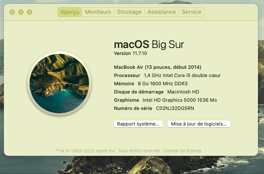

Frances
Voici ma configuration.
PierrePoulizac
Je n'ai jamais rencontré le même problème que toi, quelle que soit la version de MacOs. Mais voici ma configuration.
