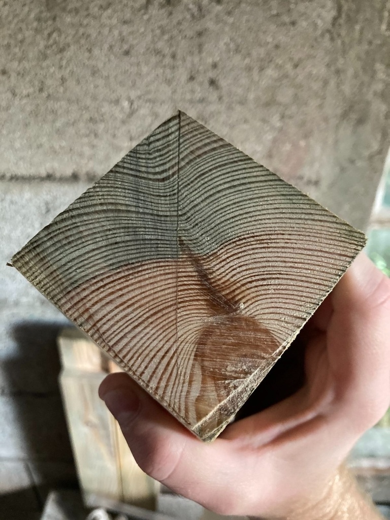

Je suis débutant hobbyiste en menuiserie et j'aimerai savoir comment vous faîtes pour avoir la section d'un chevron (gros tasseau ?), d'équerre par rapport aux autres champs ?
En regardant sur le net, il semblerait que ce soit possible avec une planche à recaler, mais je n'en possède pas, et de plus je crois que mon morceau de bois (7cmx7cm) serait trop gros.
Comment vous-y prenez vous ?

D'après ce que je comprends, tu souhaites couper ton chevron perpendiculairement, avec une scie à main.
Dans ce cas, la première étape est de tracer sur le chevron, à l'aide d'une équerre, le trait de coupe sur toutes les faces.
Ensuite, ton chevron étant solidement immobilisé (sur un établi idéalement), tu commences à scier le long du trait supérieur, et au fur et à mesure tu descends le long du trait qui est face à toi => donc ta scie s'incline vers toi au fur et à mesure.
Tu t'arrêtes quand tu as scié jusqu'à la diagonale de ton chevron.
Et tu passes de l'autre coté, et recommences à scier en descendant le long du trait qui sera face à toi. toujours jusqu'à avoir scié la diagonale.
Une fois ces 2 coupes réalisées, tu peux finir la coupe avec ta scie à l'horizontale...
C'est pas évident à expliquer par écrit.
Tu devrais trouver des démos sur youtube.
Et la précision viendra avec la pratique et l'entrainement...

Merci pour ton explication !
J'essaierai ce soir. J'ai vu dans la vidéo de Paul Sellers qu'il fait une petite entaille avec un ciseau à bois et sa ligne marquée, c'est astucieux, j'essaierai également.
Roy underhill l'aborde aussi dans certaines de ses vidéos il résume ça assez bien par "on ne doit couper que en suivant les traits qu'on voit" donc jamais l'autre côté le truc qui est super dans cette technique c'est que quand on retourne la pièce pour attaquer l'autre côté la scie va suivre le trait de scie sur la face qu'on voit pas et sauf à bien forcer on n'a a se concentrer que sur ce qui est face à nous.

Merci pour vos retours, j'ai pu obtenir une coupe beaucoup plus perpendiculaire que ce que j'avais l'habitude d'obtenir.
J'ai encore de l'entraînement devant moi, j'obtiens une espèce de trait de délimitation entre les 2 diagonales.

Pour ta défense, scier du spin ne donne pas forcément de belles coupes en bout. Si un jour tu as l’occasion de scier un bois plus dur, comme du hêtre, du chêne ou du frêne, tu verras une coupe plus nette. C’est déjà un bon début si tu voies par toi même une amélioration. Plus qu’à continuer.
