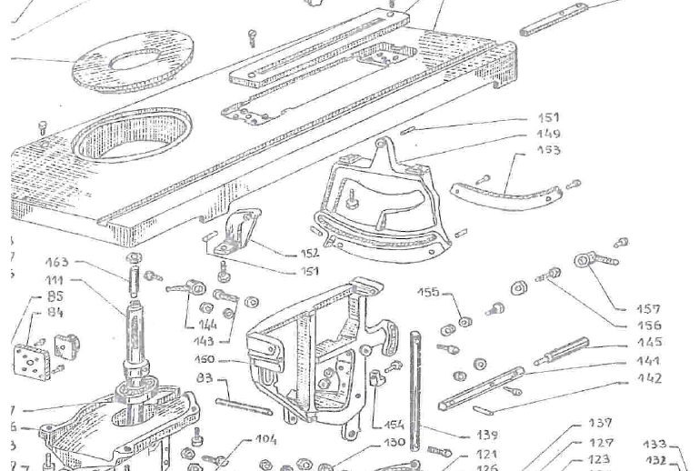

Bonjour François,
Cette pièce est certainement en fonte donc le plus simple est de souder avec une brasure à 5% d'argent et cela tiendra parfaitement.
Si tu n'est pas équipé en soudure la pièce n'étant pas complexe il est facile d'en refabriquer une, avec un outillage simple : perceuse et meuleuse, dans un fer plat et caler le niveau à l'aide de rondelles du commerce (pour le décalage que l'on voit sur le dessous).
Maintenant en ce qui concerne cette pièce elle n'est pas systématique car la table en fonte étant lourde elle reste bien en place.
Pour ton moteur il aurait été plus judicieux d'installer un convertisseur de fréquence que de changer le moteur c'est dommage.
bernardrebout
Si tu n'es pas équipé pour souder ou braser et que tu ne peux pas identifier le métal avec certitude, tu peux casser proprement la pièce ( si elle ne l'est pas encore)et en fonction de l'état de surface tu peux coller avec une colle cyano acrylique anaérobie ( qui va polymériser même en absence d'air) , si la surface à coller est lisse tu prends la version fluide de la colle, si tu es en structure fonte un peu granuleuse tu prends la colle un peu visqueuse, tu peux l'accélérer avec un catalyseur.
Ta pièce ne sera pas déformée par la chaleur d'une soudure!

Sinon si tu as des compétences en métallurgie tu peux refaire une copie de la pièce en la coulant en aluminium avec la technique de la cire perdue.

tu peu toujours essayer de chercher dans les rondelles pivotantes si par hasard tu trouve ton bonheur
dans se genre la : (composants.emi...-din-6371-31-33) sa sera plus chiant à manœuvrer mais pour ce qui est de la faire souder sa me semble être une pièce moulée en fonte donc pour la soudabilité c plutôt mort à moins de connaitre un artiste de la soudure...
une autre solution serait de te faire découper laser la pièce mais cela demande quelques connaissance en dessin industriel

salut,
Ma lurem C210B doit dater d'un peu plus vieux que la tienne je pense. Je reconnais bien la table de dégau. Par contre, elle ne dispose d'aucun système de verrouillage, et je n'ai pas noté de problème. La table est bien lourde et ne bouge pas.
Si jamais, moi aussi j'ai eu une pièce de cassée: c'était une sorte d'équerre en fonte grise qui servait à tenir le bloc moteur / scie (une pièce pas importante quoi 😒 ). J'ai dessiné la pièce sur sketchup, une demande le site usineur.fr, et en 2 semaines j'avais une pièce neuve.
Bon, faite à l'unité, donc 160€ quand même...
Pour idée, c'est la pièce 152 que j'ai fait faire pour ce prix :

Certaines fontes se ressoudent mais c'est très délicat et avoir une certaine expérience perso j'étais soudeur mais jamais sur de la fonte j'ai vu faire mais pas tenté l'expérience, trop de risque mais perdu pour perdu.....cette pièce peut se refaire en acier.
Bon courage François
Si fonte d'acier, il serait plus facile de braser avec de la soudobrasure jaune puis laisser refroidir dans du sable sec. Plus facile que la soudure à l'arc avec baguettes à base d'argent très coûteuses et il faut aussi un poste à courant continu pour souder en pôle négatif. Ensuite il faut laisser refroidir progressivement dans un four pour pas que des fissures apparaissent.
Si c'est de l'aluminium moulé (ça n'existe pas la fonte d'aluminium, c'est un abus de langage) ça peut se résouder au TIG ou au MiG si ce n'est pas un alliage.
On peut aussi envisager la fabrication d'une pièce en acier formée à froid, par soudure ou forger. C'est souvent cette solution la plus simple et plus durable. Certaines pièces étaient moulées en fonte car moins coûteuses à produire en série mais pas toujours une solution fiable en terme de résistance.

il faut dégrossir puis tu ajustes sur place à la meuleuse
