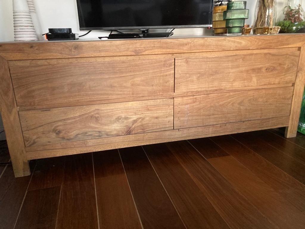

Comment enlever des taches d’eau sur un meuble ?
Bonsoir amis boiseux
Il y a des traces d’eau sur les tiroirs
Quel produit conseilleriez vous pour récupérer / nettoyer et nourrir ce meuble (dont je ne connais pas la nature du bois) ?
Merci d’avance pour vos conseils

ça ressemble quand même bien à des taches d'eau sur du bois ciré.

Et donc ?
Même remède que Ara ?
JPLegno
Oui, ça me paraît une bonne solution. Si c'est bien ciré tu le verras alors.
Quant à re-cirer, lorsque ça m'est arrivé, j'ai fini par d'abord mettre une ou deux couches de vernis gomme laque au pinceau pour imperméabiliser le bois, puis une couche de cire ensuite. Ça limite le phénomène.

Sanjo-Rokaku stylisé (cerf-volant japonais)
Bois brut je pense.
Vernis sur que non.
Peut être ciré mais pas l’aspect
afin d'enlever tes taches d'eau il faut connaitre la finition du meuble, cire, vernis, huile?
Tout dépend de la finition. Si c'est ciré : essence de térébenthine + re-cirer.

Ceci dit, je viens de faire un essai chez moi, ça ne marche que pour les traces "de surface" (si juste la cire a été mouillée). Si l'eau a traversé pour décolorer le bois, tu n'auras pas le choix, enfin si : tu auras le choix entre laisser les traces et cirer par-dessus, ou jouer du racloir et repartir à zéro. Dans ton cas je prendrais l'option 1, surtout que ça n'a pas l'air d'avoir traversé.
