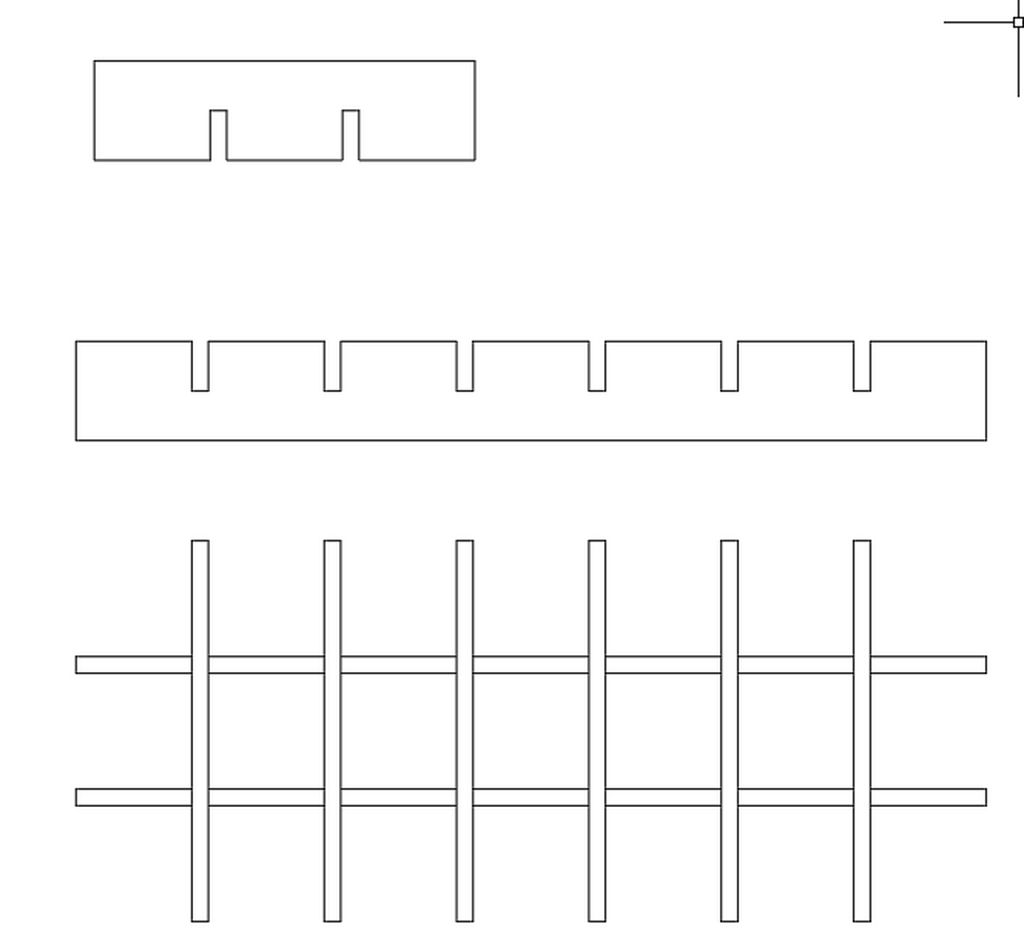

c'est un truc tout bête, j'aime la bière j'en ai souvent au frigo, mais un truc chiant le fond du bac à bière est rainuré et c'est usant de faire tomber les bières en ouvrant et fermant le tiroir dès qu'il y en a peu, ou que le centre de gravité est haut. Genre Corsendonk ça tombe, Kasteel ça tombe moins.
Alors oui la solution la plus simple qu'il soit toujours garnis et pas de bières hautes...Mais (parce qu'il y a toujours un MEEEH comme dirait Floky) c'est pas la meilleure solution :)
Bref je cherchais quel type de traitement pourrait être utilisé sur du bois brut pour pouvoir résister aux conditions du frigo et surtout sans danger pour les aliments.
pour info je comptais faire un petit croisillon tout simple avec assemblage a mi-bois. j'ai pas encore pris les dimensions du bac mais ça ressemblerait à ça (voir image).
Merci d'avance, je pense que ça pourrait servir à d'autres.
PS : et au passage si vous avez un bois à conseiller je suis preneur.
Aucun. L'huile à la limite.
Sinon on met pas de produit dans un volume d'un quart de cube sans que ça se foute partout, surtout vu l'étanchéité d'un frigo.
Du coup bois nature ou bois huilé alimentaire. Mais le froid et l'huile...
Cet avis n'engage que moi.
fab83
aucun me semble le plus adapter
le bois à 6 ou 4 °C ne risque rien surtout dans les ambiances sèches des frigo modernes.
Pour caler les bierres pense à intercaler quelques magrets, filet mignon ou filet de boeuf c'est le tiroir idéal pour faire sécher sa viande 😁

Merci Oak ! Et merci fab83 , comme quoi je pensais qu'il fallait absolument le protéger !
