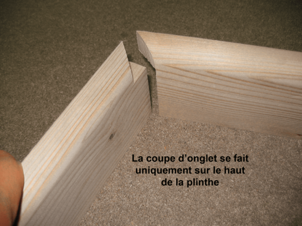

je suis désolé, généralement, ça se fait avec une scie a main:
sur un cote, celui qui sert de coté, on retire un triangle de 1cm d'épaisseur,
sur l'autre coté qui sert de plancher ou plafond, même chose et derrière, on retire une "baguette" aussi large que l'épaisseur du bois (éventuellement à la scie plongeante sur la plus grande longueur possible et on fini à la scie à main).
illustration avec une image blb-bois prise sur internet.
