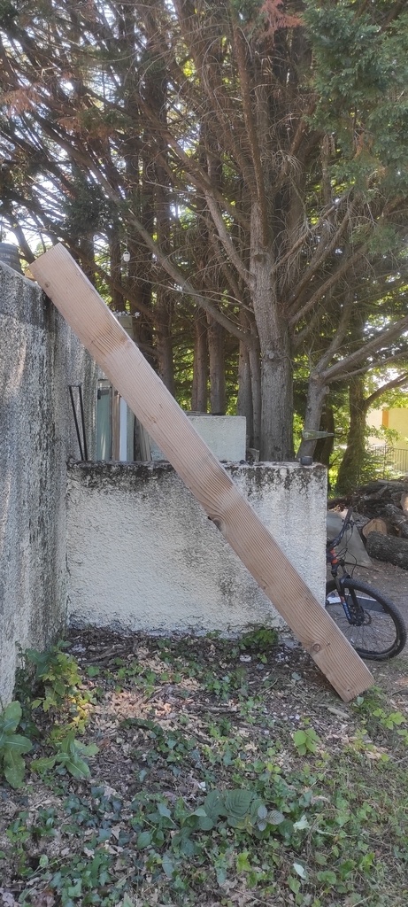

Je ne suis pas du tout spécialiste en escalier mais j ai l intention d en fabriquer un chez moi pour descendre de la terrasse vers mon atelier.
Seulement j'ai 2 ou 3 choses imposées qui me bloquent sur le calcul .

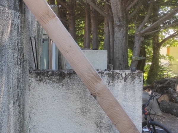

Ainsi j ai une poutre de 200 par 200 qui fait 2705mm qu je voudrait utiliser en limon central.
La hauteur à franchir est de 1953mm et l'emprise 1580 qui arrive au bord d une chape.
Donc avec tout ça je ne sais pas quel angle doivent avoir mes "encoches" qui recevront les marchés .
Je ne sais pas si je suis clair..

alors 1953 à monter étendue 1580 cela fait une inclinaison de environ 51 degré donc supérieur à 45 degré. A titre indicatif un escalier normal tourne autour des 33 degré.
Tu va te retrouver avec une échelle peu commode et très peu de place pour poser le pied.
Je te conseille donc dans un premier temps de voir si tu peux rallonger la dalle sur l'emprise de l'escalier ou de le faire tourner pour récupérer de l'étendue.

Merci pour cette réponse. Effectivement je vais pouvoir rallonger l'étendue (moyennant un peu de maçonnerie) afin d utiliser ma poutre/limon de 2700mm.
Retour de weekend/festival de musique donc je me penche demain à faire un plan au propre.
Quentin Xaillé Si ta poutre fait 2,7m, tu ne peux quasiment pas allonger l'embase, sauf à faire une partie de l'escalier en maçonnerie.
ok si tu veux utiliser ta poutre je te conseille de faire arriver ton escalier une marche en dessous du niveau fini ainsi tu optimiseras ton étendue et tu devrai avoir une inclinaison autour des 45 degrés.
