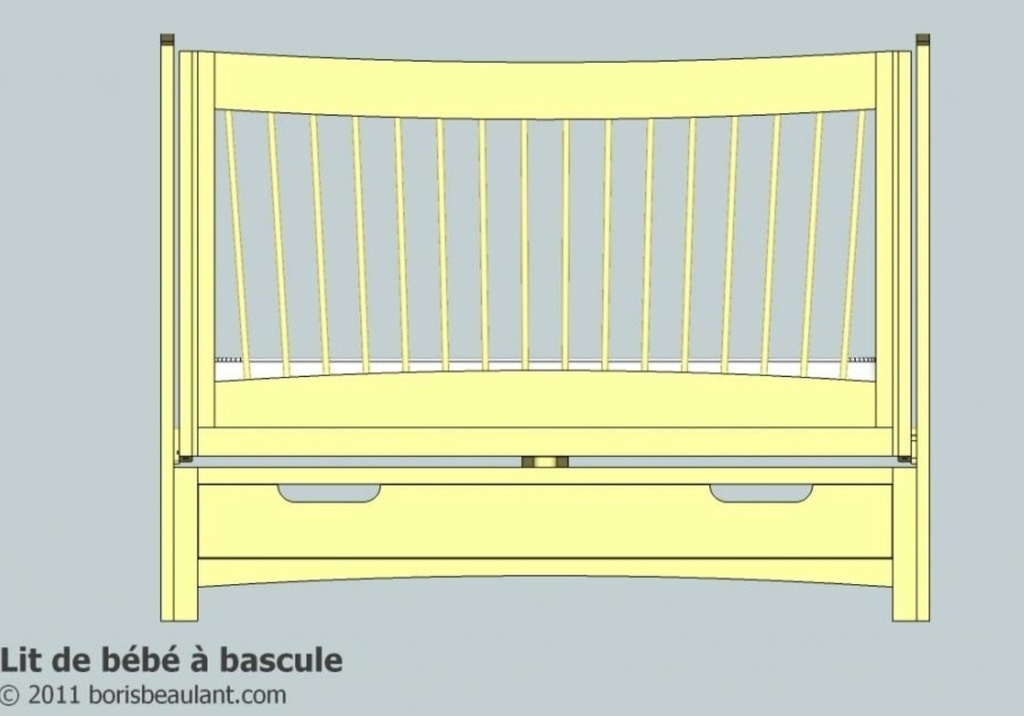

bonjour avant de demander comment percer des trous de tourillon il faut fournir un plan ou un croquis de votre travail a exécuter car les réponses sont différentes et ne s' appliquent pas a votre problème
et en plus nous indiquez le matériel dont vous disposez
car avec certaines réponses vous allez avoir des barreaux en rayon de vélo
etiennedesthuilliers bonjour chef,
Ben oui, c’est bien ce qu’il me semble si on regarde le lit donné en lien dans la question (copie d’ecran ci dessous), le baraudage est rayonnant.
Et en ces temps de tour de France, ça me semble fort à propos!
Jefere
Ah pardon, j'ai mis le lien du lien, j'aurais du mettre une image directement du lit, c'est vrai.
Merci DewhitYoussef pour la copie d'écran.

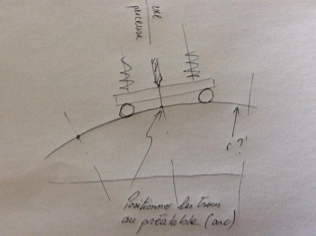

Avec un support de perceuse et 2piges bien symétriques par rapport à l’axe, tu positionnes le lieu de tes perçages au préalable et c’est parti.

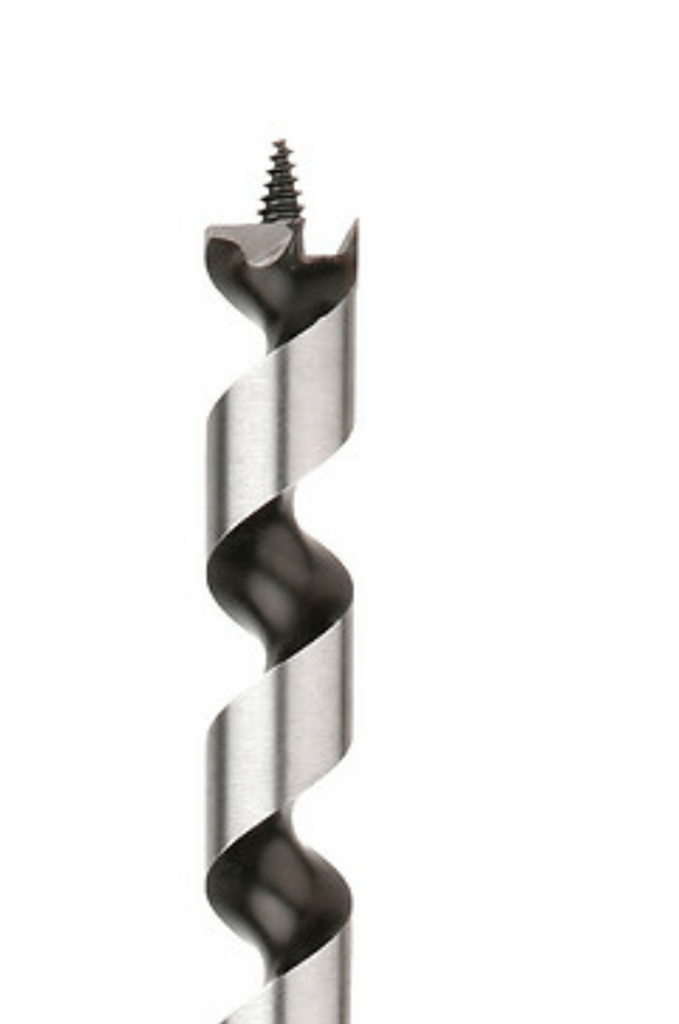

vous utilisez une mèche avec un pilote c 'est plus simple
etienne maitre menuisier
Jefere
je ne sais pas si la mèche avec un pilote ressemble a ça ?
C'est la mèche que je pense utiliser
En supposant que la pièce courbe a un diamètre constant (portion de cercle), tu fais une cale au même diamètre, un trait vertical au milieu, et ensuite, tu positionnes la pièce courbe avec les trous à faire au niveau du trait vertical et tu déplaces (rotation) pour chaque nouveau trou.
Jefere
Merci Kentaro !
du coup ta cale fait des trous perpendiculaires a chaque fois ?
mais si mes trous n'ont pas le même angles a chauqe fois je ne peux pas utiliser cette solution
Jefere Ah oui, les trous sont centrés sur le centre du cercle.
En fait, je ne suis pas certain d'avoir compris.
Peut-être pourrais tu faire un dessin ?
