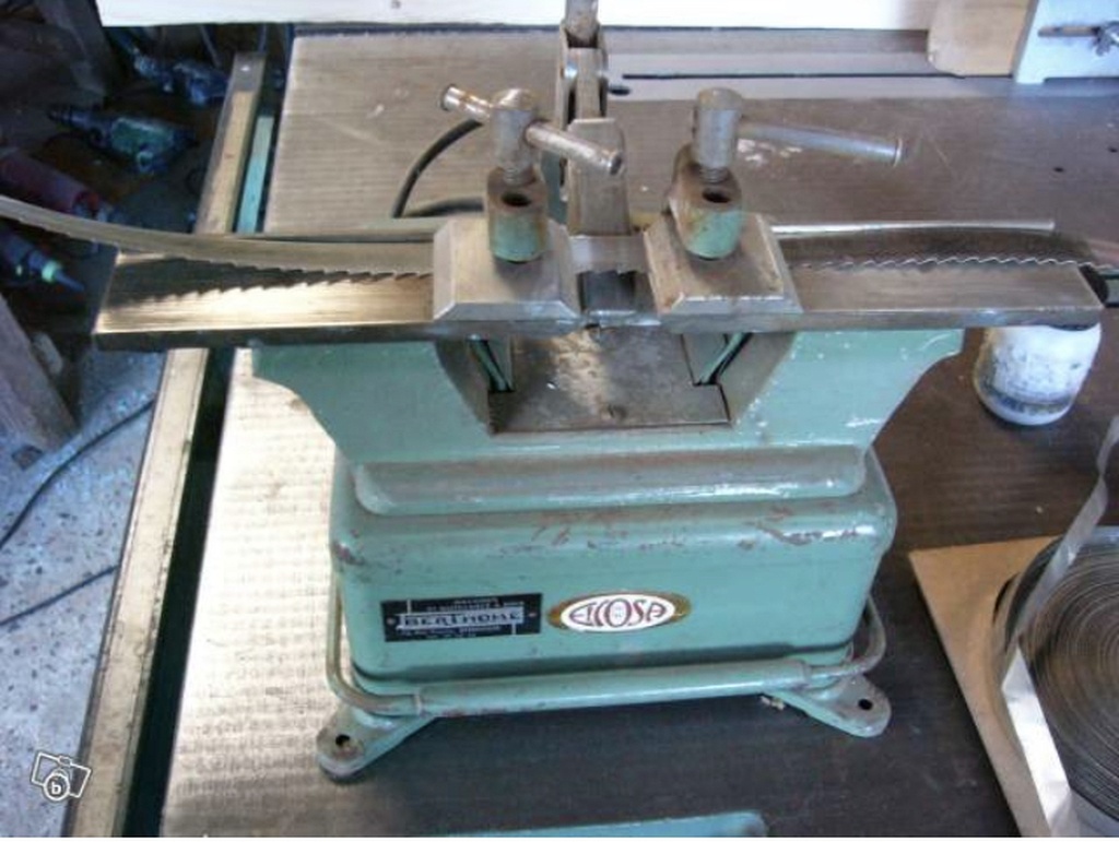

bonjour , c'est étonnant que des affûteurs vous disent qu'ils ne font le soudage des lames . ça se fait assez facilement avec une soudeuse électrique . c'est une machine qui coûte cher mais ça fait partie de leur boulot . on en avait une dans le dernier modelage ou j'ai bossé comme salarié . la même que sur la photo . en haut on voit la cisaille avec son guide pour recouper la lame , il faut tenir compte de l'avance choisie pour couper de façon a se retrouver avec une dent sans décalage après soudure . un des boutons sert a faire le recuit l'autre a la soudure , j'ai vu sur un forum d'usinage un sujet sur la fabrication de ce type de machine avec des pièces de micro onde il me semble .

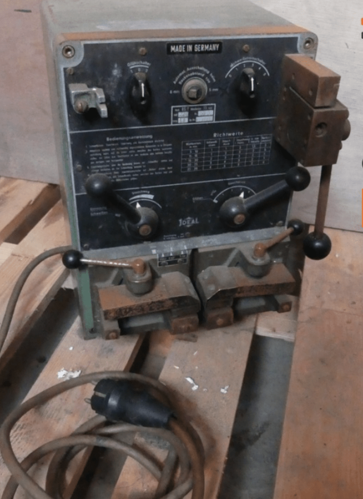

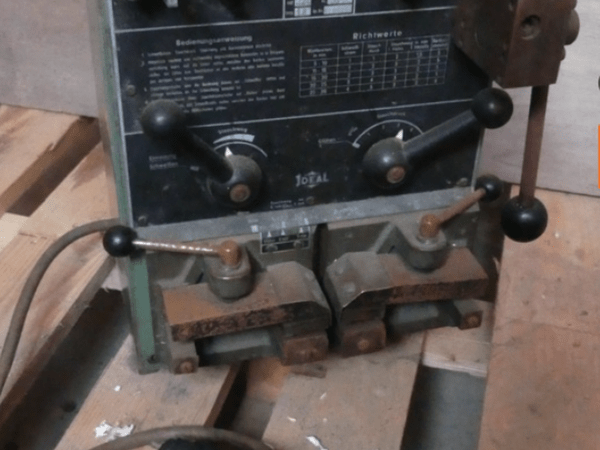

etiennedesthuilliers, mon grand père avait une machine pour braser les lames de scie à ruban. Il fallait pincer les deux éléments, les chevaucher, et glisser entre les deux une fine lame d’argent. Puis, en mettant la machine en marche, l’ensemble chauffait à rouge, et on écrasait avec une manette servant d’étau. Pour verifier, une fois la brasure sèche, il tordait la lame pour voir que l’ensemble était bien solidaire. Je l’ai vu faire une fois.
Après son décès, mon père avait cassé une lame, et on s’est dit qu’on allait essayer. On n’a pas réussi à avoir le même résultat, et je crois qu’on n’a pas réutilisé la lame. Après coup, je me dis qu’on n’a pas fait attention à bien aligner les dents, ni même à faire attention au sens d’avoyage de celles ci, donc, heureusement que la brasure n’a pas tenu!
Franfrantz bonjour votre description est intéressante mais il manque des étapes dans la procédure de brasage
il faut que retrouve mes cours il y a une préparation a faire avant et une finition après et surtout un décapage pour que l argent accroche et ensuite un traitement pour que l acier retrouve ses qualité
Franfrantz
etiennedesthuilliers , il se peut que j’ai oublié certains détails, c’était au siècle dernier…
Voici le modèle que possédait mon grand père:
