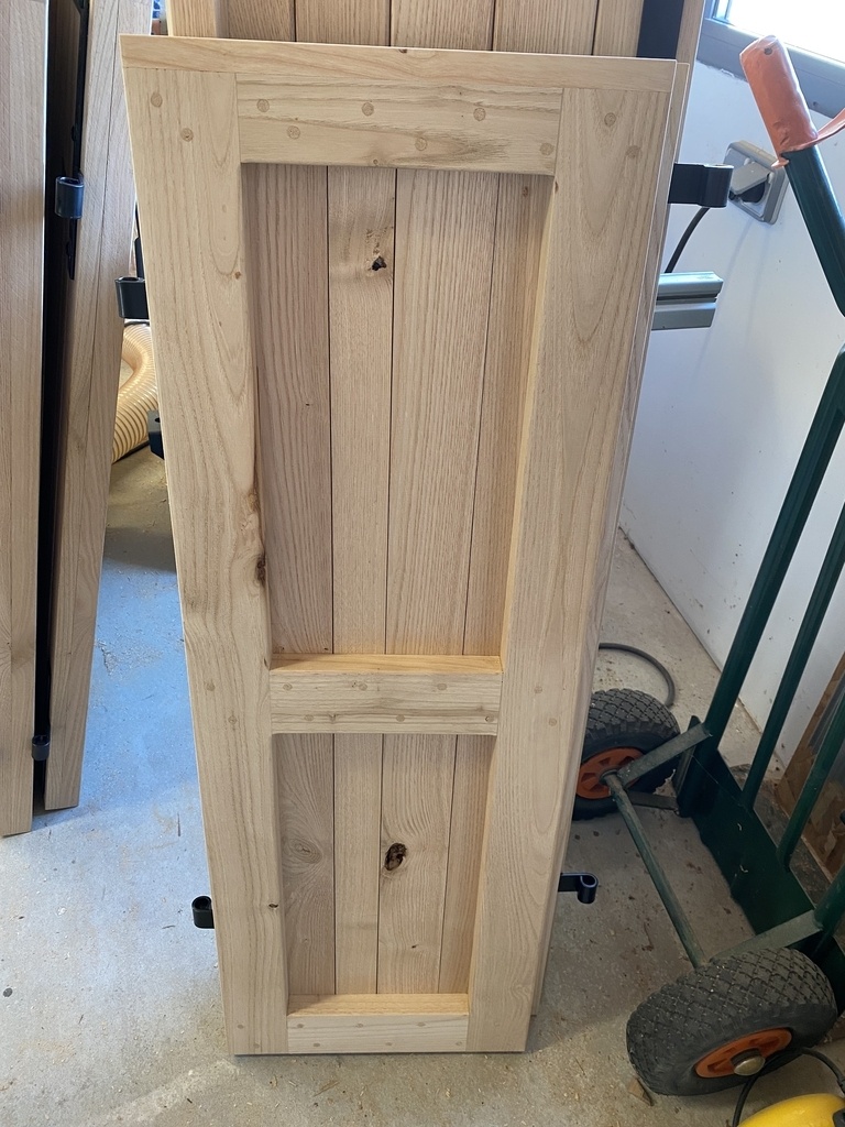

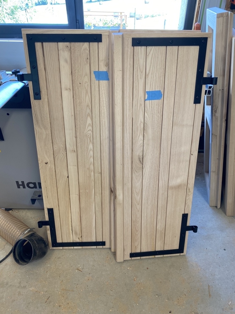

Je viens de fabriquer des volets en Chataigner. J'ai 2 questions:

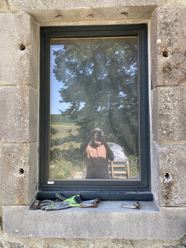

  1. Il y avait des volets déjà mais les gonds sont pas réutilisables. Comment je peut les enlever? Les vieux gonds sont installés avec dus ciment chimique.
  2. Les volets sont faits en Chataigner et on veut garder l'aspect du bois. J'ai laissé 1mm entre chaque lame donc je ne veux pas que le bois travaille trop. Qu'est-ce-que vous pouvez me conseiller pour les traiter? Ou on peut les laisser comme-ça sans traitement?

On a essayé d'enlever les vieux gonds et ça marchait mieux que prévu. Les trous sont pas trop grand et les pierres n'ont pas cassées!

je n'avais pas pensé a déplacer l’œil de la penture pour s'adapter au gond. les retirer est tellement délicat sans éclater la pierre que cette solution aurait été préférable (même si tout s'est bien passé pour archemedia).

Dans le métier, si les vieux gonds tiennent, on les laissent en place et on part de leurs cotes pour les pentures ! (voire même les replomber au burin à froid si il ont du jeu)
Sur un chantier de rénovation, la pose des gonds est souvent ce qu'il y a de plus galère, autant se servir de l'existant !🤔
éclatement des tableaux en pierre facile !😭

une photo des gonds aurait aidé. si c'est ce que je crois (des gonds a 45° dans de la pierre) le plus simple est de percer coté façade avec une mèche béton de diamètre 8 ou 10mm le long du gond plusieurs fois dans plusieurs directions, le but étant d'éliminer assez de béton pour faire sortir le gond. cela permet d'en remettre et évite à terme un éclatement de la pierre.

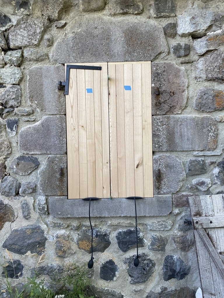

Les vieux gonds sont à peu près a l'endroit correct mais pas assez. Aussi, ils sont tordu et je ne peut pas les forcer. En plus, les gonds gauche et droit sont à un hauteur different. C'est l'horreur :(

slt a tous, pour moi sur la photo tu n'as pas assez de jeu entre la pierre et les volets mettre environ 4 mm . Pour le châtaignier il a beaucoup de tanin donc si tu ne mets pas de finition cela va devenir noir et tacher ton mur, pour les gonds soit tu parts sur les anciens, soit tu coupes les anciens et après tu perces avec une mèche béton de 6 ou 8 mm au tour du scellement existant comme dit plus haut.Bon chantier

pour les gond il faut soit les couper dans le mure (disqueuse) soit il faudra les enlever entièrement (taper dessus, buriner, la résistance dépendra beaucoup du support) si les nouveaux gonds son proche des emplacements des anciens la deuxième solution s'impose.

ATTENTION! dans des des belles piers comme ça attention de pas tout casser! ça vas pas être évident, peut être commencer par percer autour avec une mèche de 6 ou 8 en plusieurs trous.
vu l'âge des gonds je pencherais plus pour un mortier que de la chimique, peut être un pron.
Autre solution couper les pentures pour ressouder l’anneau au bonne endroit tout en ayant des barres alignée et du coup garder les gond, mais taf de soudure et peinture métal.
