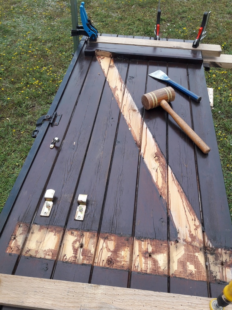

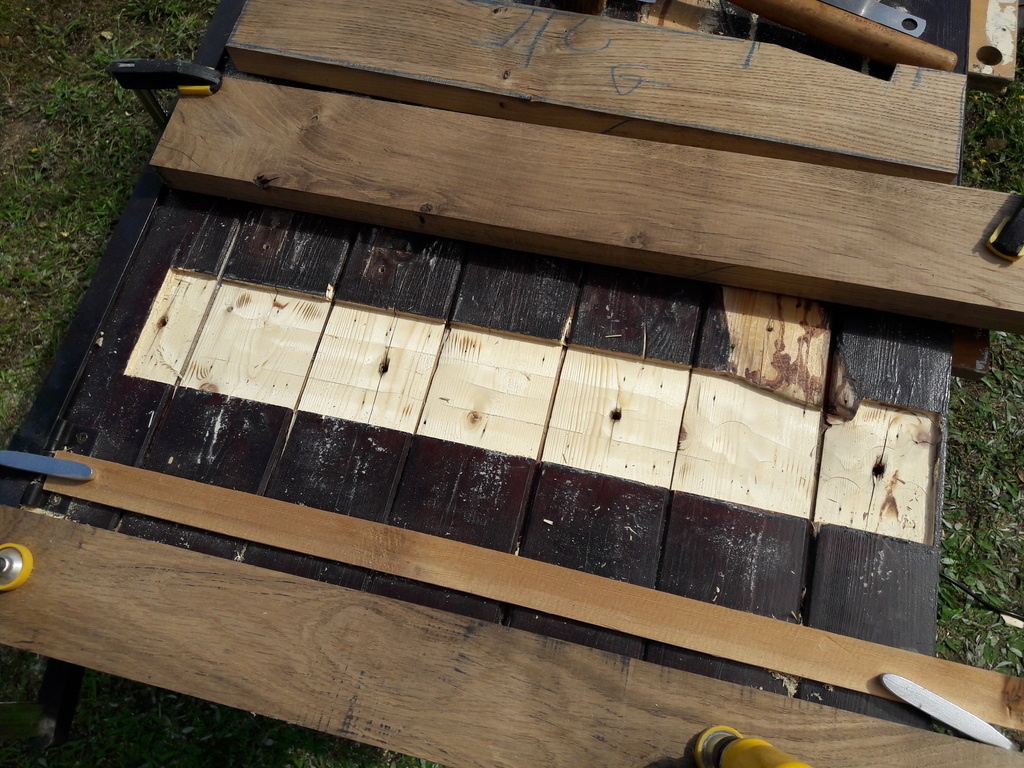

Faut il lasurer les barres et écharpes une fois posées ou faut il les lasurer avant de manière à les lasurer y compris sur la face cachée ?
Les barres vont être insérées dans une rainure. Faut il lasurer le fond de rainure ?
Sur les volets actuels ça n'avait pas été fait. Mais nous avions déjà vu que leur construction laissait à désirer.

Coucou alors oui on peint ou lasure les languettes avant montages comme ça quand sa sèche ça fait pas dégueulasses exactement comme quand tu teinte tes panneaux sur 1 cm tout au tour pour pas voir un trait non teinté si il sèche
oui sous la barre écharpe ça devrait être fais au moins 1 ou 2 couches ces pas le temps que ça prend à faire mes volets son mis en après avant la pose des z et prenne 2 couches supplémentaires de finition par la suite le 3/4 du temps ces peint ou lasurer après pose des barres mais ces pas la meilleur solution
Ok, donc ce n'est pas parce que c'est souvent comme ça qu'il ne faut pas le faire. Je le ferai alors. Ma première paire est fini, et j'en ai 2 autres. Et j'aurai d'autres trucs à lasurer au passage donc je m'y collerai en faisant propre dans la rainure !

trente six seb exactement petite anecdote sur des volets lames sapin barres écharpe chêne j avais dis à ancien collègue peint le desous de tes barres écharpe démonte mets un coup peinture vite fait la j'entends non ces mort je démonte pas ça change rien ça sert à rien je connais mon boulot j ai 45 ans bref 6 mois après le tanin des barres écharpes qui tâche la peinture blanche du volet voilà voilà et la tu jubile
ah oui, merci du tuyau, j'y penserai aussi dans ces là. Avec la lasure foncée, je suis tranquille mais en blanc oui ça fait pas propre.
Hé bien, je ne suis pas un pro, loin de là, mais je dirais qu'il faut monter les volets et lasurer l'ensemble après montage. Du coup quand tu démontes ça donne les traces blanches et la bave qu'on voit sur tes photos, mais c'est bien cela la bonne méthode.
Sinon, tu risques d'avoir du mal à faire glisser les barres dans les rainures, ça va "arracher" la lasure sur les bords (donc esthétiquement, il y aura des défauts), et surtout, ça n'a aucun intérêt. La preuve, tu ne vas pas lasurer chaque lame avant de l'assembler avec celle d'à côté !
Oui c'est un peu ce que je me disais, tu confirmes mon opinion. Mais vu que j'ai creusé les lames, ça m'a mis le doute quand même. Merci de ta réponse.
Ah ben finalement c'est peut-être Palissandre qui a raison...
