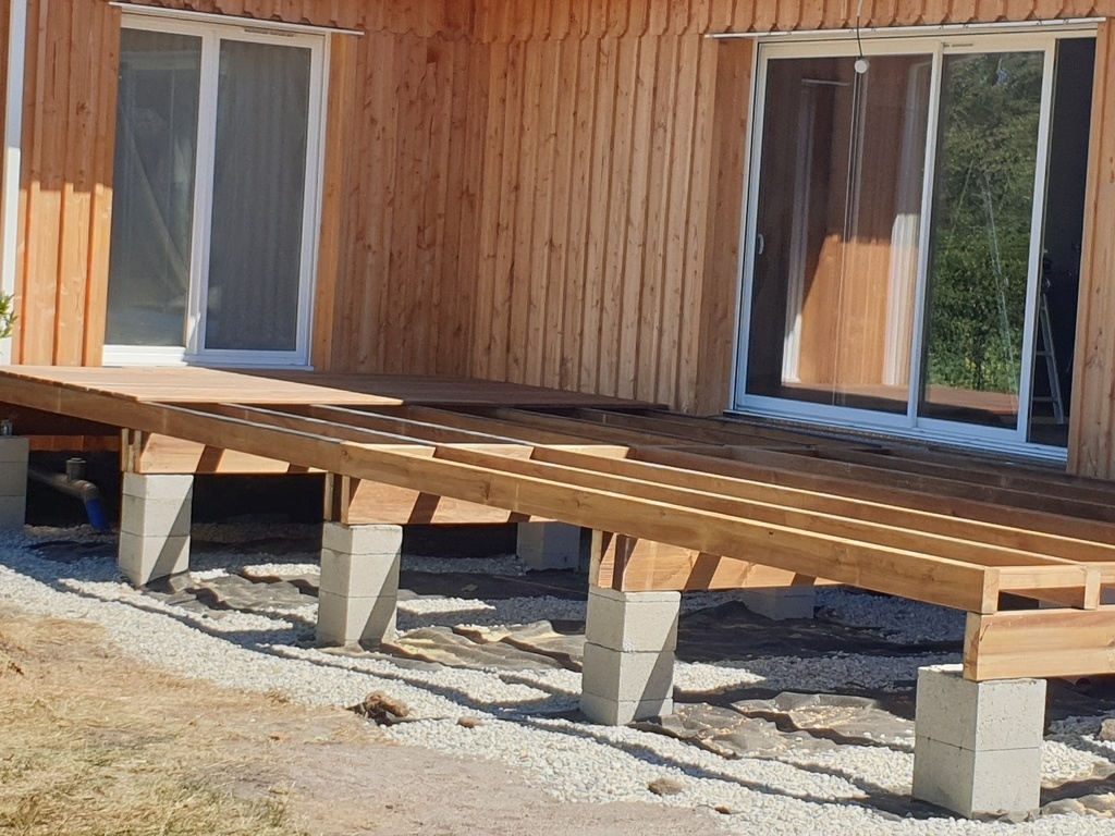

Je vous joins une photo pour vous donner une idée:
avec panne primaire : 220x68x3.50 (doublés au milieu pour eviter l'effet rebond) et solives 145x68x2.10 avec entraxe de 600mm.
En poteaux jai fait fondation et pilier à remplir.
En esperant que ca fasse avancer un peu

L'idée est déjà meilleure et plus réaliste et plus conformes aux Normes d'études pour votre Projet.
Attention aux Fondations sous Potelets,.... car les Fonds de Fouilles pour celles-ci risques de tomber sur un terrain remblayé et non/pas assez compacté ? A vérifier ?
bonjour pour avoir un ouvrage pérenne il ne faut pas que l eau puisse stationner il faut au dessus de vos poteaux mettre un calage de 12 mm pour ventiler la portée sur le béton
idem sur les solives et sur la portée des lames
en règle générale suite au arrosage il faut que le bois puisse sécher rapidement et il faut protège les about des bois qui portent sur la maçonnerie

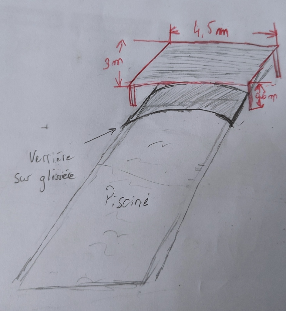

Perso , je pensais à du 75*225
un croquis serait utile
Tibo33600
Je ne suis pas un pro du dessin ....
En gros , je recherche la section des côtes en rouge . A savoir qu'il y aura une terrasse en bois dessus ( donc je pense 100-150kg de charge permanente)
