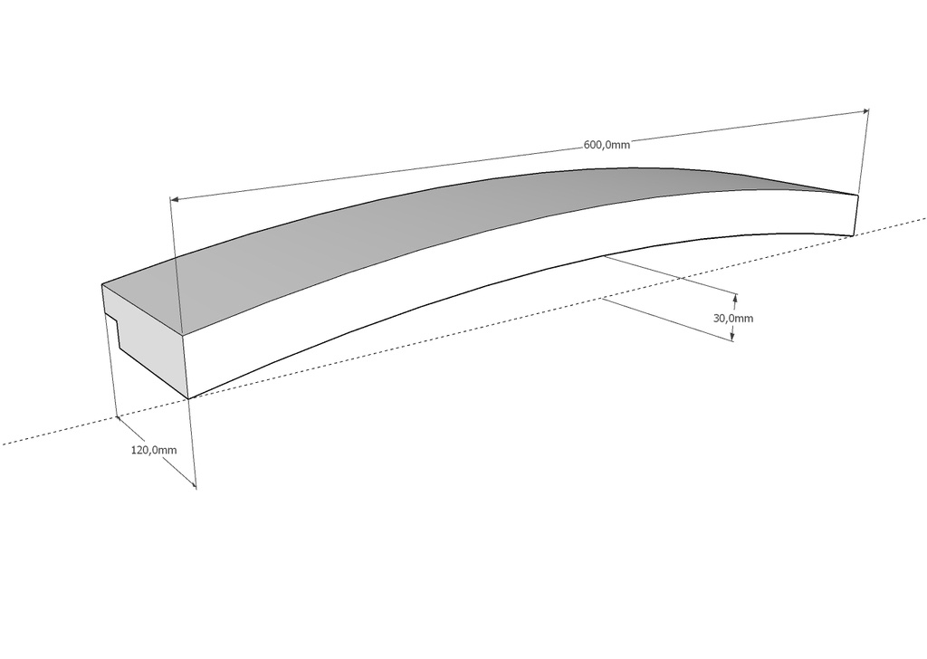

Voici la pièce d'une méridienne que je fabrique. Mon problème est de tailler partie ronde de cette pièce sans utiliser de scie à ruban. En effet je fabrique ces méridiennes en teck et les lames de ma petite scie à ruban n'y résistent pas. Pas question d'enlever autant directement au calibreur. J'ai aussi essayé en lamellé collé, mais le processus est trop long. Donc si vous avez une idée, je prends.

tu peux envisager en plusieurs passes au calibreur ? éventuellement en mettant ton support arrière 30mm plus en arrière, et en intégrant une série de cales d'épaisseur, enlevées une par une... mais c'est un peu pénible. Mais plus "propre" qu'à la def.
sinon, entailler perpendiculaire à la ruban plein de coupes, en travers fil sans pousser, sur max 30mm de profond ça passe peut etre mieux, puis évacuer le gros du bois au ciseau+maillet, en travers fil ça va tomber tout seul, et ensuite calibreuse. Mais c'est un peu long, ça fonctionne pour une ou deux pièces, pas pour une série.

Et pourquoi pas un dégrossissage au rabot électrique portatif et finition au calibreur ?
1- Peut-être courbé à la vapeur. Sur les bateaux en bois, on courbe des pièces de cette taille de cette manière.
2- Sinon, vues les difficultés et le temps que tu vas passer avec les autres méthodes très aléatoires, je reviendrais au lamellé collé. Ce n'est pas si compliqué que cela: couper de fines lamelles de 2 ou 3 mm d'épais , et tout coller sur une forme. Pas la peine de couper des lamelles de 120 de large. On coupe des lamelles de 60 de large, et on colle en alternant : 60-60 / 30 - 60 - 30 / etc...
3- Autre possibilité, un composite: Une âme constituée d'une planche de n'importe quel bois rainurée profondément transversalement en laissant 2 ou 3 mm non coupé, qui pourra alors facilement se courber sur une forme, et de chaque coté, deux lamelles de teck qui constitueront une peau. Ce sera très rigide. Je l'ai déjà fait, et c'est ce que je ferais dans ce cas.

Merci pour les réponses. Pour le lamellé je les fait aussi à la scie à format (coupe en deux fois avec retournement de la pièce), c'est le temps que cela prend qui me gène. Pour la vapeur, j'ai vraiment des doutes sur la possibilité de cintrer du teck. Pour la solution avec une âme rainurée, j'ais aussi un petit doute, déjà sur le temps de fabrication, le champ sera à plaquer. De plus ces méridiennes son pour l'extérieur et dans um milieu tropical, je suis en Côte d'Ivoire. A suivre.

Pour la partie convexe (la bosse), fixer la pièce sur un plateau circulaire tournant. Passer à la scie sous table, de manière à faire un morceau d'hexagone, puis dodécagone, etc, jusqu'à approcher le plus possible le cercle. Il suffira ensuite d'usiner la matière restante.
Pour cela, ce serait plus facile d'avoir deux pièces de 6 cm de large, et de les coller/fixer ensemble ensuite.
Pour la partie concave (le creux), passer à la scie sous table en faisant des rainures transversales sous la pièce, très rapprochées, et même contigues et de plus en plus hautes, de manière à suivre la courbe. Enlever les languettes restantes au ciseau. Puis, usiner la matière restante.

Peut-être est-il possible de dégrossir à la plane ou au rabot avant de passer tout ça au calibreur ?
Sinon, c'est pas plus rapide, mais il y a la solution de faire moulte passes à la scie à format perpendiculairement à ta pièce.

Merci zeloko ! C'est une solution à laquelle j'avais pensé, mais 600mm de largeur, cela fait beaucoup même si j'ai un outil de 10 mm qui peut se monter sur la scie à format de ma combinée. à suivre.
pendulaire en balançoire avec la défonceuse pour le creux, puis calibrage d épaisseur à la défonceuse avec gabarit table cintré pour la bosse !

Merci sylvainlefrancomtois ! Je vais y penser, mais le teck est vraiment dur et ma défonceuse Festool 1010 pas trop puissante pour cela. Je te tiens au courant.
Comment fonctionne le calibrage d'épaisseur à la defonceuse ? 🤔
ben ta défonceuse est fixe sur un montage en position verticale, puis en dessous tu as un guide cintré sur lequel tu fais coulisser ton cintre déjà creux , vois tu ?
