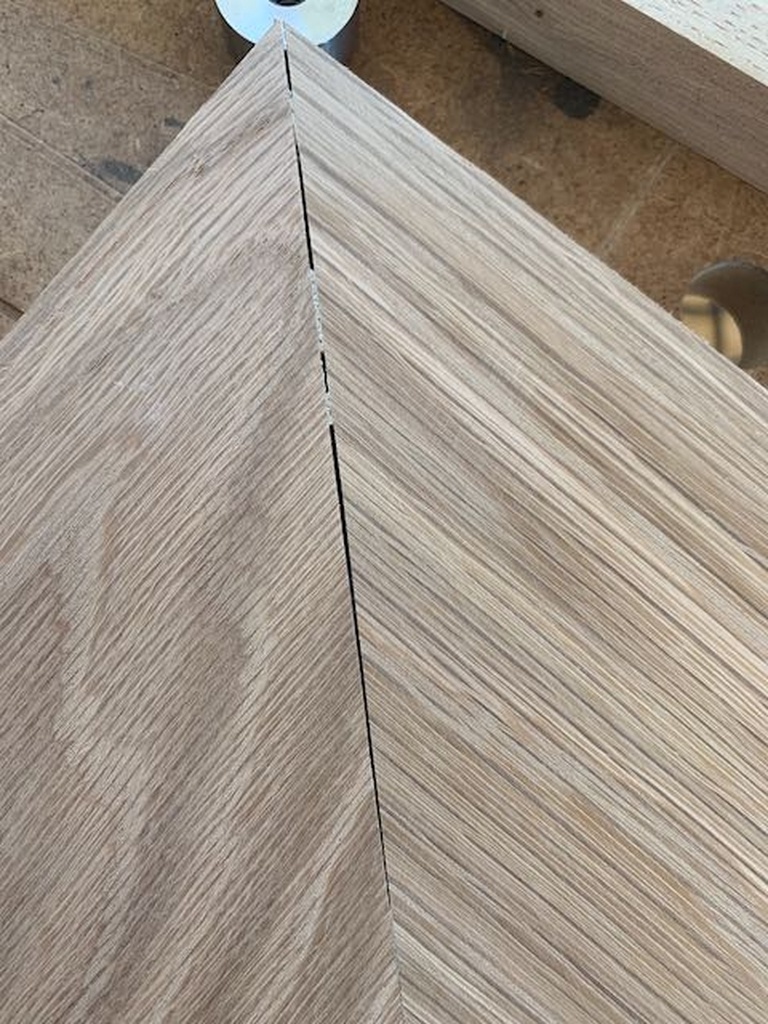

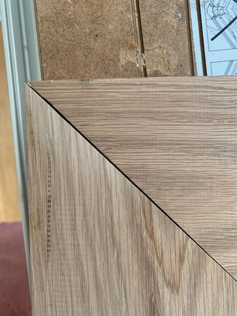

je me suis lancé dans la réalisation d'un plateau en chêne avec des assemblages à 45°
bon, vu que je suis un jeune padawan, que je n'ai pas du materiel d'une précision exemplaire et des yeux qui commencent à fatiguer, je me retrouve avec des faux équerrages donc des trous à reboucher
En photo l'étendue du problème
Quels serait votre conseil pour reboucher tout ça ?
Bonne journée
Slt, tu utilises quoi comme outillage pour faire tes coupes?
camariad
salut pour les coupes à 45° j'ai utilisé ma combinée
JPLegno
personnellement, je ferais une rainure à la défonceuse et j’incrusterais une languette de bois avec l’idée de faire un truc de décoration comme si tu avais fait exprès... Ce serait plus joli qu’une pâte à bois.
camariad
Merci JPLegno !c'est une très bonne idée
Neiru
Refaire les découpes quitte à perdre 1cm de longueur/largeur ?
camariad
tout est déjà assemblé ;-( donc je ne peux pas refaire de découpe
alors il te reste la première solution
