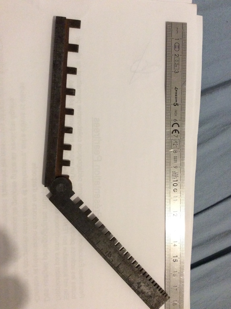

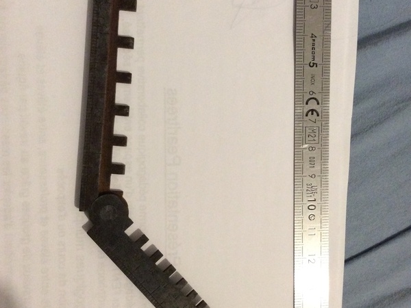

Qu'est-ce que c'est que ça ?
Bonjour, j'ai trouvé ça dans une brocante. Quelqu'un sait ce que c'est ?
Renaud
RenaudA3B
Bon, j'ai trouvé. C'est une jauge pour mesurer les fils de fer ! dite "jauge de Paris"
petitoutil.wor.../jauge-pliante/
Je vais essayé de comprendre comment ça marche...
Merci pour l'aide
Renaud
disons que tu mets la tige à jauger dans l'encoche qui lui correspond le mieux et tu obtiens la valeur de la jauge.
RenaudA3B
Bah Oui... Sinon, je me demande quel est le rapport entre le numéro et le diamètre... Bon, c'est pas vraiment en rapport avec le bois tout ça ! 😉
C'est dans le tableau dont tu fournis le lien. Chaque numéro correspond à un diamètre. C'est comme si c'était un autre système d'unité. Au lieu de dire "je veux un fil de 1.80mm", tu dis "je veux un fil de jauge no 12". Voilà. Mais je ne sais pas si c'est encore beaucoup utilisé...
Franfrantz
dneis , certains fabricants de pointes (ou broches pour les charpentiers) utilisent encore la jauge de Paris pour déterminer leurs diamètres.
moreda.com/Dow...crampillons.pdf
RenaudA3B
Oui, oui, j'ai bien compris. Ce que je voulais dire c'est que je ne vois pas l'origine de cette échelle. Pourquoi par exemple n°12 = 1.80 mm ... Mais bon, c'est par simple curiosité, cela ne m'empêche pas de dormir 😁 Merci
ah ok je n'avais pas compris le sens de ton interrogation..
Edouard33
A moins d avoir une machine a remonter le temps cela va etre compliqué de trouver l'origine 😄 :
*Utilisée au Moyen Age, elle servait aux marchand de fer et à tous les artisans utilisant du fil.
Outil pour mesurer l'écartement des dents au Moyen-Age...
Jauge peigne de calibreur mécanique ancien ! 🧐
BrutDePomme
Outil qui permet de mesurer rapidement une épaisseur?
il semble, mais sous réserve, qu'il s'agit d'un instrument de mesure d'un chausseur ou cordonnier
