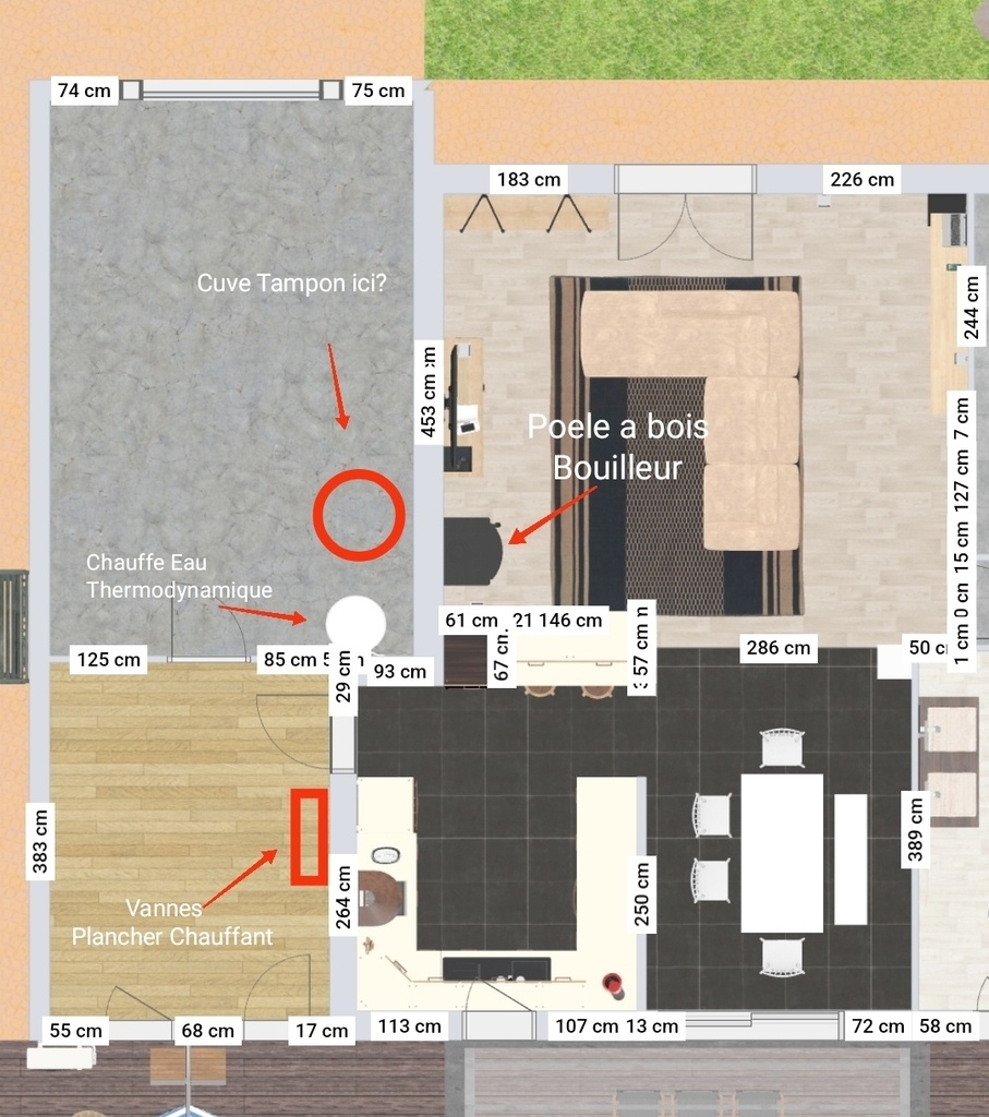

Pour plus d'informations voici le plan de la maison avec l'emplacement idéal de base pour le poele (pour info un conduit a dejà ete fait juste derrière dans le garage pour accueillir un poele).
Ah et le garage a déjà été isolé aussi (même si j'imagine que ça sera jamais aussi bien que dans les autres pièces), après je sais pas si c'est faisable d'avoir la cuve dans l'arrière cuisine étant donné que le chauffe eau a malheureusement été placé dans le garage.

MoFran je ne sais pas exactement quelle est la marque du chauffe eau je vais trouver ça.
après selon si c'est envisageable pour le chauffe eau ou pas je me dis que peut être que dans un premier temps trouver l'emplacement idéal pour le ballon tampon et le raccorder au plancher chauffant?
Puis prévoir un emplacement ou des raccords pour un chauffe eau le jour ou le notre sera hs?
Par contre j'ai pas tres bien compris pour le ballon tampon et le chauffe eau, est-ce qu'il faut:
  • un système avec une cuve tampon d'un côté et le chauffe eau de l'autre?
  • ou un genre de système 2en1?
ou alors les deux existe mais l'idéal étant le dernier ?
pour info le chauffe eau est un Thermor, code produit 296060 (270l) ou 296061 (200l): domus-materiau...ref-296060.html

  • oui il faut du jus, je suis pas sûr que du thermosiphon soit possible.
  • oui ça vaut le coût de brancher le plancher chauffant, mais il faut un ballon tampon (pour des radiateurs aussi d’ailleurs)
  • tu peux mettre un ballon immergé ou échangeur pour l’ECS dans le tampon. Un préchauffage du chauffe eau thermo est envisageable s’il n’y a pas de distance entre les 2.
  • pour la position du poêle, dans la pièce de vie c’est mieux. La distance avec le tampon dépend des préconisations du groupe transfert du poele. Il est préférable de tout mettre dans le volume chauffé de la maison pour que les pertes chauffent la maison, si pas possible il faut soigner l’isolation.
    L’installation et sa pertinence dépendra de ta maison et de son isolation.
    Une chaudière à bois est moins jolie mais mais plus efficace. Ça dépendra de ta maison.
