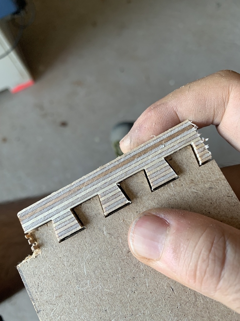

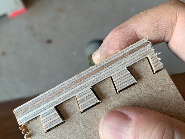

J’ai acquis il y a quelques temps un gabarit cmt pour faire des queues droite ou d’arondes
Malgré mes multiples essais je n’obtiens pas un résultat probant et je ne comprend pas mon erreur
Je serais ravis que qqun puisse m’aiguiller

Je pense que c’est une histoire de profondeur de passe insuffisante. Si ta fraise creuse plus profondément, l’interqueue sera plus étroite , du fait de la forme conique de la fraise.
D’ailleurs, on discerne un joint régulier ouvert indiquant que la profondeur n’est pas suffisante.
N’hésites pas à revenir vers moi si ce n’est pas clair.

oui je comprend bien mais comment est ce possible vu qu'on monte les deux pieces dans le gabarit.
j'ai du faire une bague spécile pour ma défonceuse mais cela ne semble pas etre le problème
Hetre ou ne palette
on dirait bien que la fraise n'a pas le même réglage de hauteur (ou de profondeur) pour les deux pièces

he bien les deux pieces sont bien montées ensemble sur le gabarit pourtant

Salut, j'ai le même gabarit et pas de soucis de mon coté.
Il faut faire attention à la hauteur des queues qui de memoire doivent faire 9.5mm quelque chose comme ça pour avoir un ajustement parfait.
Tu utilises bien la fraise recommandé?

oui j'ai bien monté la fraise de 12.7 avec une profondeur à 9.5 comme marqué dans la doc

tu utilise la bague recommandée? possible que tu ai un jeu quand tu passes dans le peigne. ou alors la bague n'est pas centrée. du coup si la defonceuse ne reste pas toujours dans le même axe, tu obtient une défonce plus large.

j'ai du fabriqué une bague sur mesure pour ma défonceuse car celle d'origine ne correspondait pas.
il faut que je me replanche sur le sujet :)
