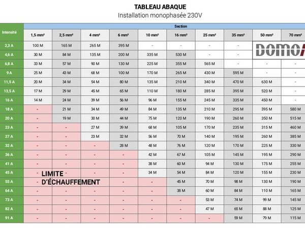

Pour connaitre la section nécessaire tu as ce genre de tableaux :

Merci pour le tableau

C'est bien ce tableau qu'il faut utiliser, et 3x2,5 est en effet trop faible.
