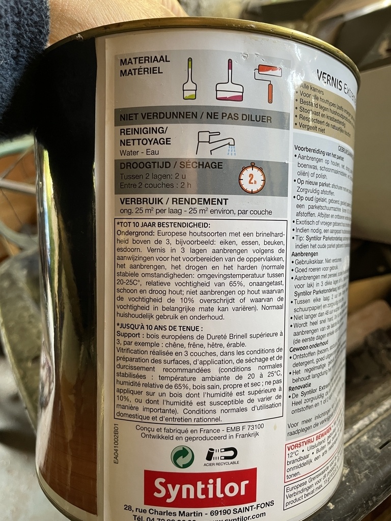

J’ai un vitrificateur Comus que j’avais utilisé pour mon escalier je vais regarder ça, mais c’était en 3 couches avec égrainage. Ça pourrai convenir d’après vous?
C'est du PU en phase en phase aqueuse? alors oui bien sûr.
Minimum une couche en sous face.

alors j’ai un Vernis/vitrificateur Syntilor pour parquet mais comment savoir si c’est Pu phase aqueuse ?
Benoit95
Bonjour Boisenformes,
j'ai suivit tes conseils pour les plan de travails en MDF. Le résultat est très bien. Merci 🤩
