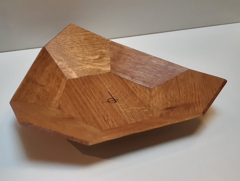

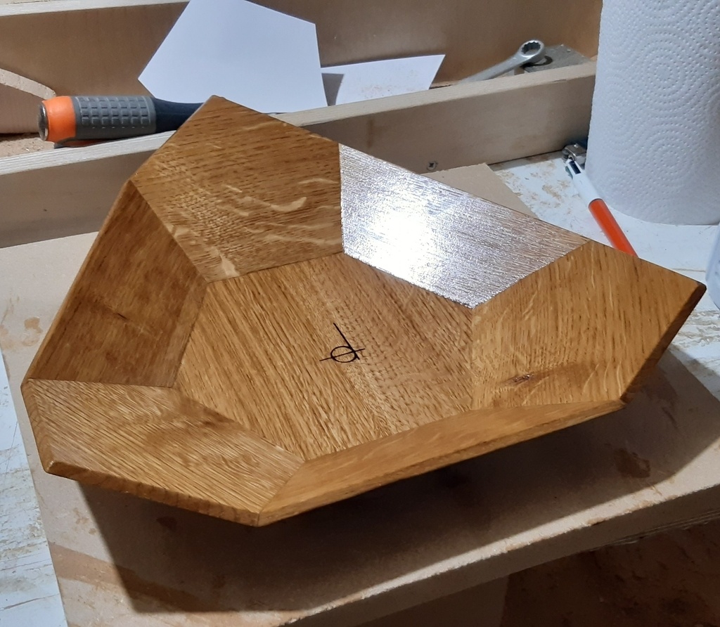

Bonjour à tous et toutes,
Pour obtenir une finition brillante, j'utilise souvent de la laque en bombe.
J'aimerais obtenir une finition brillante sur des bols pour fruits, donc j'aimerais que la finition soit ok pour l'alimentaire.
Pour l'instant je les ai finis avec de l'huile de lin naturelle (non bouillie).
Le brillant apparaît quand on applique l'huile (photo ci-jointe) mais disparaît vite après quelques temps.
Le ponçage final c'est du 240 à la main dans le sens du fil.
Avez-vous des idées ?
Merci,
Nairod

Ça ne me dérange pas que le brillant soit "piqué" par les imperfections de surface, comme sur ma première photo.
Ça m'évite de poncer comme un malade comme je faisais avant (j'allais jusqu'à 3000 à la main 😰).
