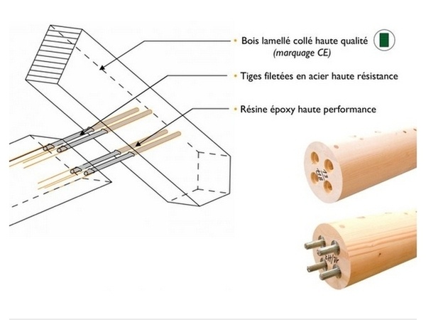

Il y a des procédés d'aboutage par tige + scellement avec des résines (epoxy pour le constructeur simonin, en PJ).
Dans tous les cas c'est pas du tradi!
😛 Avec de la HAUTE qualité, de la HAUTE résistance, et de la HAUTE performance, cela ne peut que marcher!
Benjamindiot Tu crois vraiment que deux poutres reliées par 4 bouts de tiges filetées collées à l'époxy, pour un balcon avec une portée de 6,5m, cela va tenir ?
Y a pas de magie...

Oui la com est belle hein?
Et imagine avec 4 tiges de 6,50m tout du long kesst'endis toi 😋?
Bon il faut une grande mèche quoi

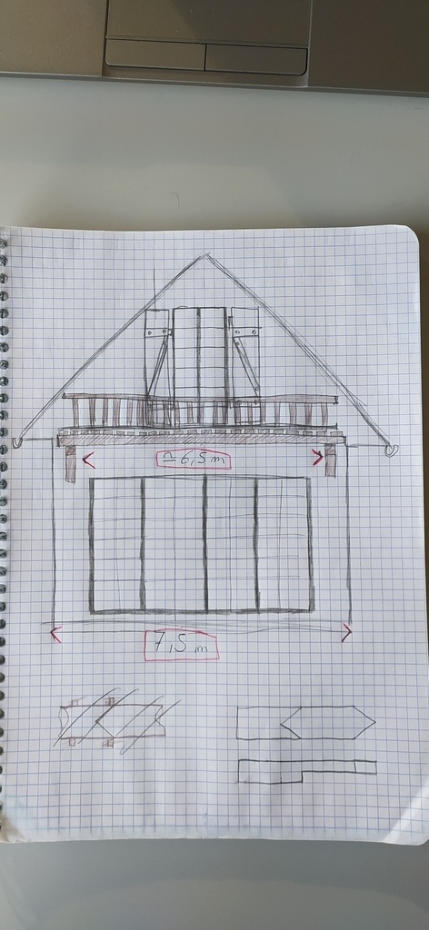

Bon on ne se moque pas, voici un croquis (fait par mon fils 😂😂). Comme vous pouvez le voir, je ne vais pas pouvoir mettre quoi que ce soit dans le milieu.
J'ai fait un petit croquis en bas à droite pour illustrer une idée d'assemblage par mi-bois et chevillage à tire. Je pourrais également visser l'assemblage mi-bois sur la face qui ne se voit pas.
Qu'est ce que vous en dites ?

Ah ok je vois mieux.
Donc 6,50 m de portée sur un balcon déjà ça rigole pas, même s'il est pas large.
Pas le choix à mon avis tu recommandes des bois.
Allez une bidouille supplémentaire après mes supers ferrures et mes assemblages tige epoxy:
Tu peux essayer de "bidouiller" en suspendant les poutres du balcon aux pannes de la charpente s'il y en a.
Oui, bof, il faut trouver d'autres poutres.
PS: Quand on dimensionne on "surcharge" (je vulgarise) les balcons car on considère qu'il peut y avoir beaucoup de monde en très peu de temps (= c'est la fête, tout le monde sort d'un coup pour voir le feu d'artifice, il y a déjà eu des cas de sinistres)
