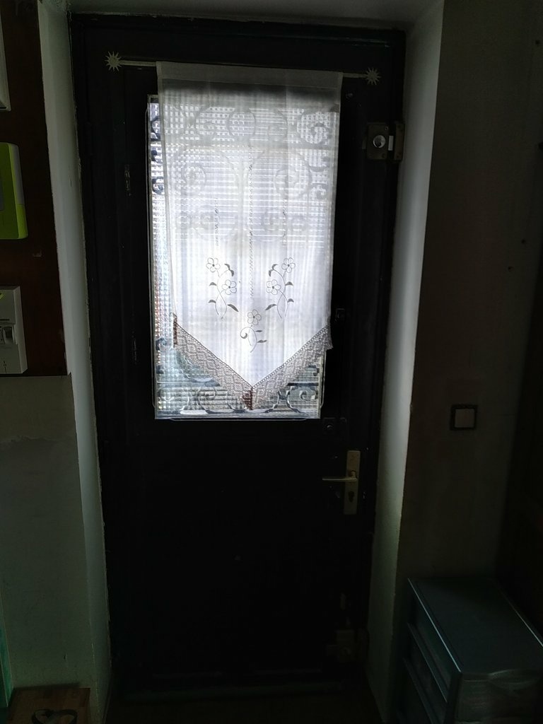

J'ai un soucis avec ma porte d'entrée qui s'est j'ai l'impression affaissé à l'opposée des gonds.
Est il possible de la rectifier en plaçant des rondelles sur les gonds du bas ?

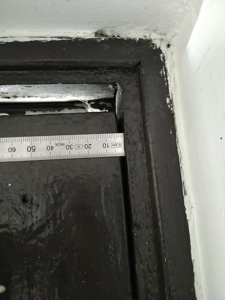

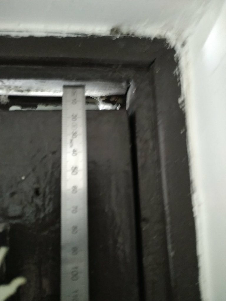

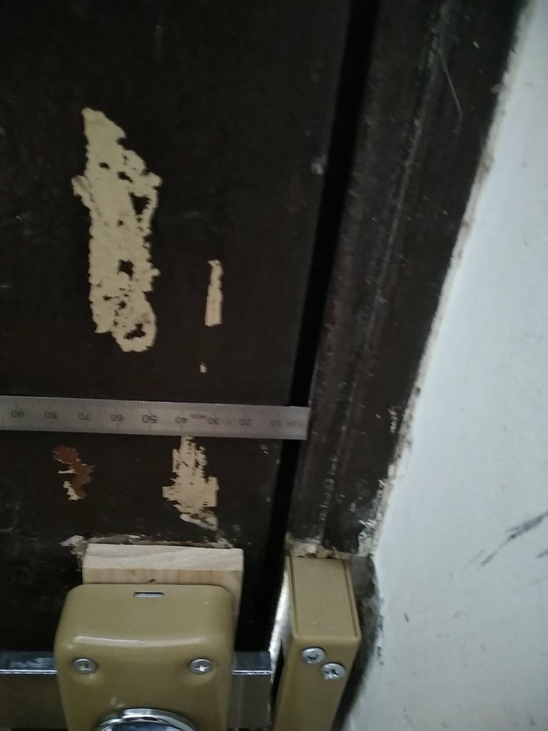

Edith au vu des réponses je précise que parle ici de ma porte d'entrée. Je m'aperçoit que l'écart entre la porte (qui à les gonds à gauche) et le dormant vertical en haut à droite est plus important qu'en bas à gauche.
Voici pour vous permettre de mieux saisir le problème une série de photos :
  • La porte dans son ensemble

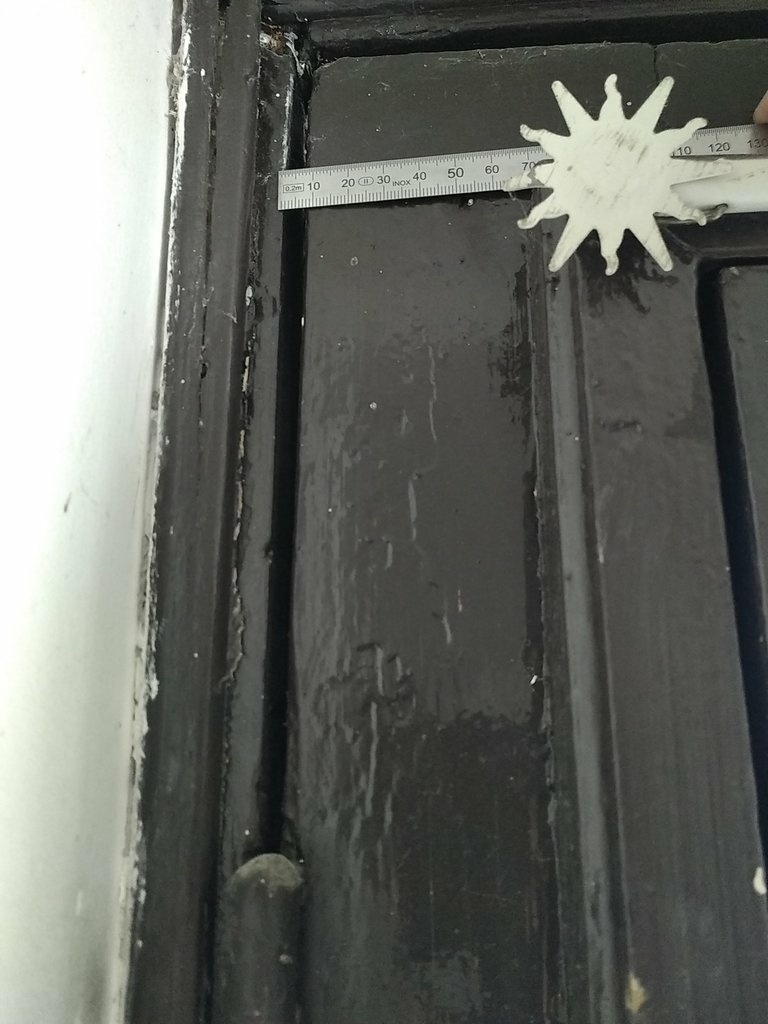

  • Angle en haut à gauche (2 photos)

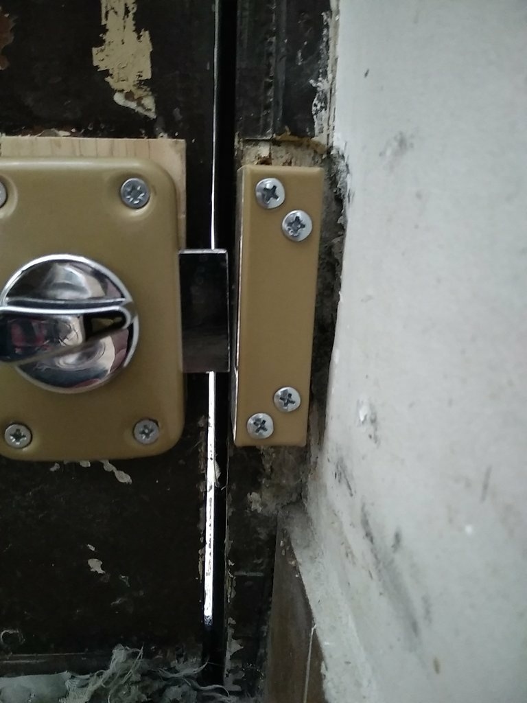

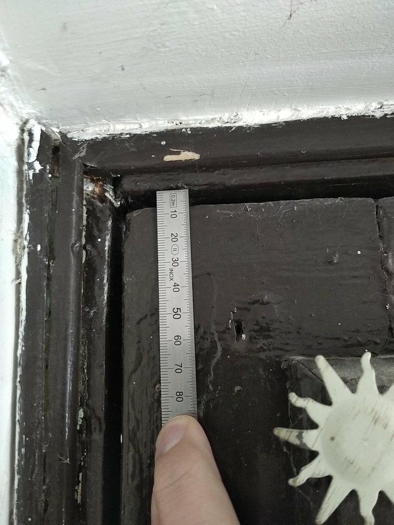

  • Angle en haut à droite (2 photos)

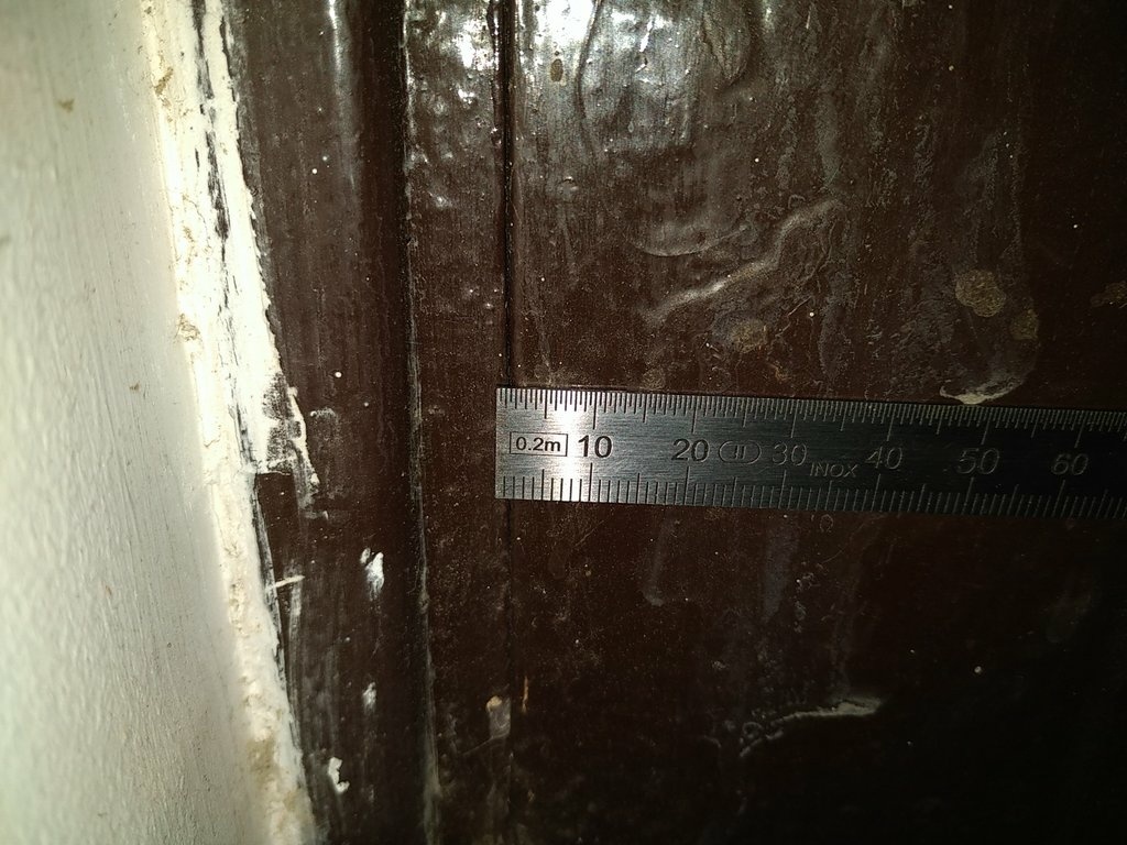

  • Angle en bas à droite (2 photos)
  • Angle en bas à gauche (1 photos)

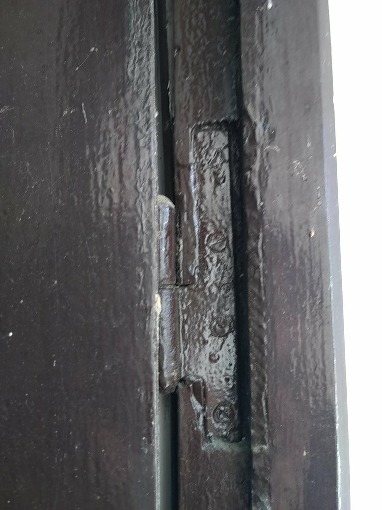

  • Et une des gonds pour vous permettre de mieux comprendre le pourquoi du comment.
    Je crains fortement que le bois ai joué puis été raboté ...

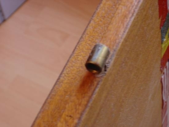

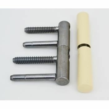

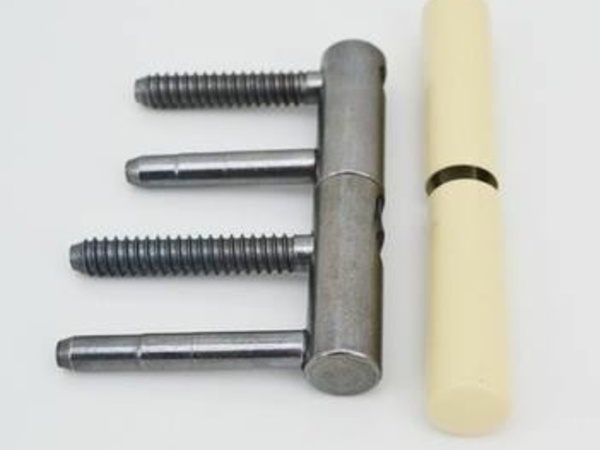

Slt, sinon éventuellement si tu a ce genre de paumelle (voir photo) avec réglage 2D, voir 3D (réglage hauteur en plus), il te suffit de visser ou devisser la vis à l'aide d'un clé allen.
hedjour
Merci Jean Galmot ! Merci pour ton idée mais comme je le précise maintenant je parle de ma porte d'entrée qui du coup n'a pas ce genre de gond.
hedjour si tu a ce genre de gond (pas de réglage 2/3D par vis), tu visses celui d'en haut, et tu dévisses celui d'en bas.

bonjour , il faut redresser ,la remettre d équerre sans toucher aux paumelles le bois a du séché et la porte s affaisse .pour cela il faut coller les arasements et resserré avec des serre joint
Padou
Ne s'agit-il pas plutôt d'une déformation de la porte en "parallélogramme" due au jeu dans les assemblages du cadre ?
Dans un tel cas, les montants verticaux restent verticaux alors que les traverses horizontales s’abaissent du côté opposé aux gonds.
La solution consiste alors à recoller les assemblages avec une colle expansive après remis le cadre à l'équerre
Termite
Je ne pense pas puisque hedjour dit qu'il y a plus de jeux coté gonds entre le cadre et la porte en haut qu'en bas. Peut être le gond du haut qui "s’arrache" sous le poids de la porte? serait-il sous dimensionné?

Je ne comprends pas bien quand tu dis que "l'écart entre la porte (qui à les gonds à gauche) et le dormant vertical en haut à droite est plus important qu'en bas à gauche."
Pour vérifier si la porte n'est pas de travers dans le chambranle, il me semble qu'il vaut mieux mesurer du même coté, à gauche ou à droite et pas en haut à droite et en bas à gauche.
Si c'est une porte à l'ancienne, avec des gonds qui ne se règlent pas, pas facile de jouer sur les gonds... A mon sens, il ne reste plus qu'à poncer en dessous sur le chant... Mais si c'est une porte à l'ancienne avec des montants et des traverses, il est possible que cela soit la porte elle-même qui s'affaisse à droite. Dans ce cas, même en ponçant en bas, elle va continuer de s'affaisser, et il faudra recommencer...
