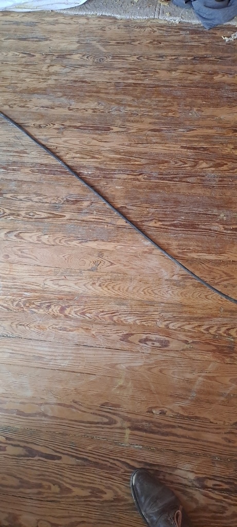

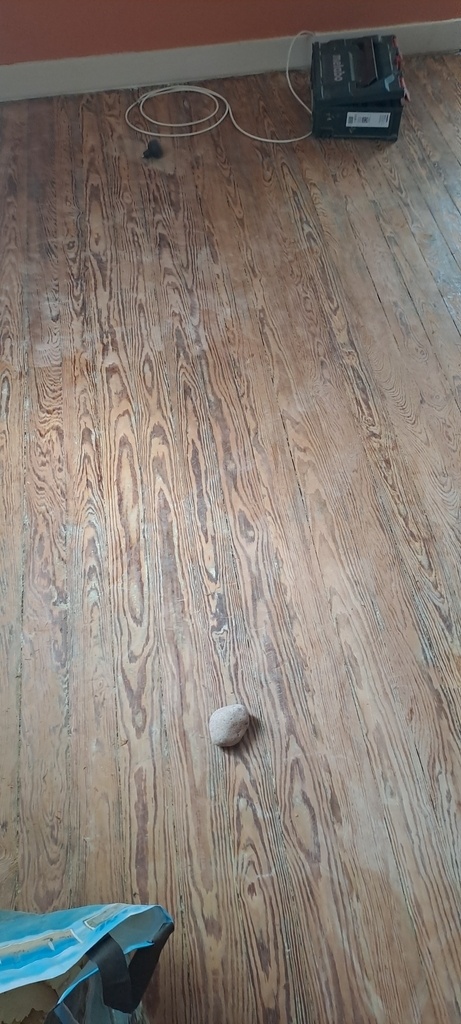

Je suis en train de récupérer un parquet sous une ancienne moquette d’au moins trente ans (la moquette le parquet est plus ancien).

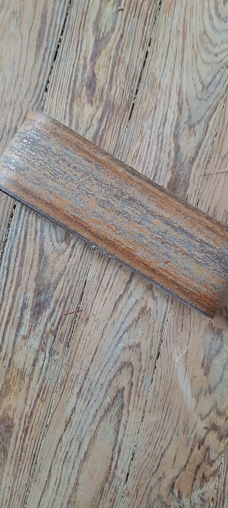

Je ne sais pas de quel bois il s’agit. A première vue je pensais du pin, mais il est un peu trop rouge et surtout gras, il sature tout de suite les disques de ponceuse à grain 80, mais paradoxalement pas les 120?
Donc auriez vous une idée?

Il doit resté de la colle sur le parquet qui a servi un jour à maintenir la moquette, c'est ce qui doit encrasser tes bandes, peut-être essayer de passer un coup de solvant pour nettoyer la pellicule grasse.
Pour l'essence, c'est du résineux, pin ou sapin.
Bon ponçage !

pitchpin , beau et se re-travaille très bien ! très a la mode fin 19eme et au début du siècle dernier , pour sa durabilité dans les villas bord de mer par exemple .
Olivier80
Merci sylvainlefrancomtois ! Cela correspond bien à ce que j’ai.
