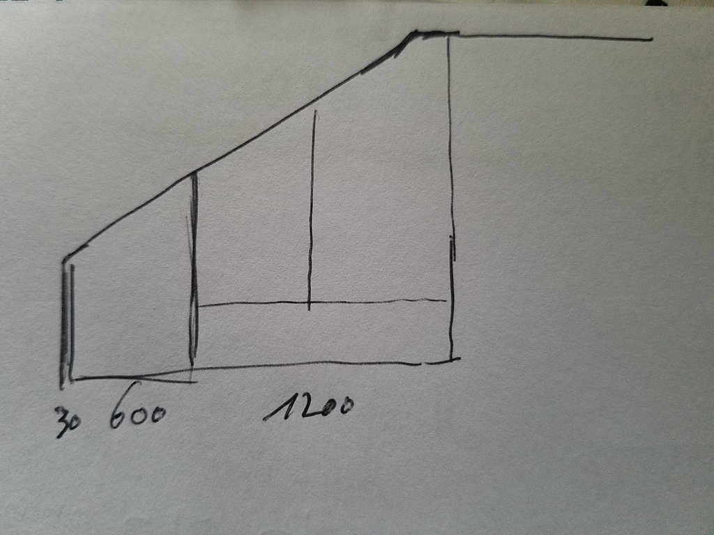

Concernant les portes du dessus je ne sais pas encore comment faire.Je pensai partir sur 4 caissons ( un pour chaque porte et un pour le tiroir. Le tout vissé entre eux. Il y aurait donc les 2 caissons des portes de 600 mm au dessus de mon caissons du tiroir. Le tout en 18/19 mm. Tout cela fait beaucoup de mdf !!😕 il existe peut être une autre façon de faire plus économique?

francoisB30
tes coulisses sont celles qu'elle sont (je n'aurais pas pris celle la)
mais 30 kg cela fait déjà quelques paires de chaussures en plus du poids du tiroir
aux vue de ton croquis c'est ce que je disais fait attention à trouver un moyen de reprendre les charge des montants au dessus du tiroir ( en mettant un fond par exemple sur les caissons) sinon il vont plier la traverse du caisson de tiroir et empêcher la fermeture de celui-ci
quand à faire des économies sur le MDF cela dépens de tes moyen technique et de tes compétences
Un fond en 22mm c'est énorme.
Les coulisses sont prévues pour quelles charges ?
120 c'est déjà le méchant tiroirs mais rien n'est impossible.
Il ferait donc 120 x 60 sur une hauteur de ?

La profondeur n'est pas précisée en fait. Selon le cas, le fond pourrait être allégé en mettant des traverses dans le sens de la profondeur ?
Oui tout à fait.

il ferait 1200/600 ET 380 mm de hauteur.
Quelle épaisseur metteriez-vous pour le fond? J'ai pensé au CP car il se déformera mois que du mdf. 15mm irait peut être.

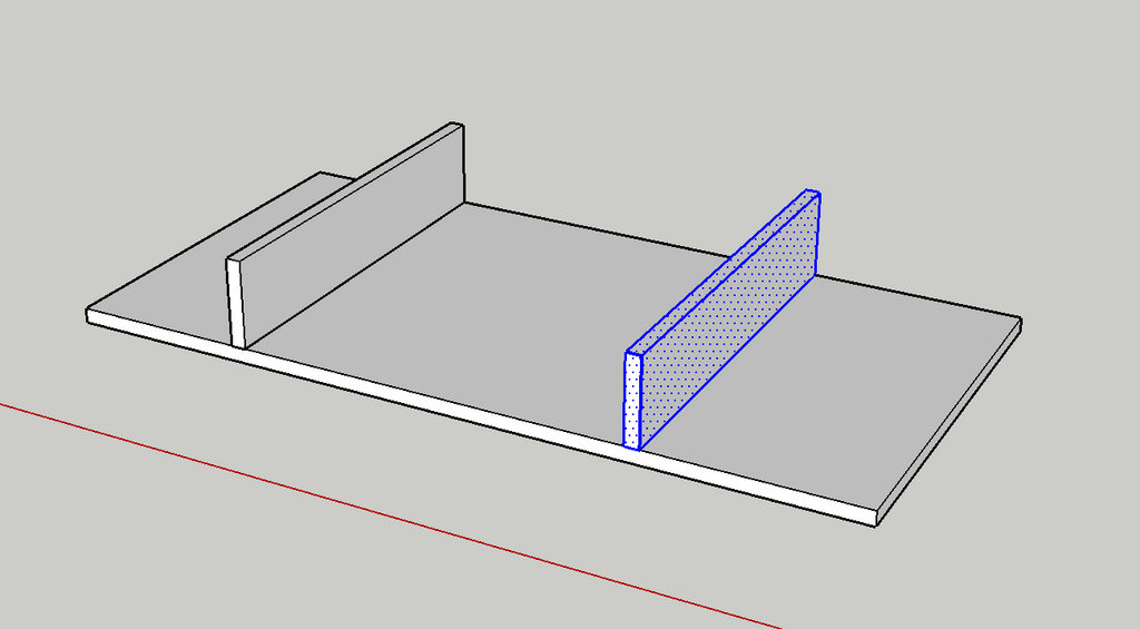

Quand tu dis "des traverses dans le sens de la profondeur" tu veux dire, faire des séparations qui renforcerait le fond? voir exemple en photo?
Si je reforce comme cela peut être que mdf irait pour le fond?
Si le fond est en rainure 15mm sur 600 de profondeur c'est déja costaud. Sans renfort d'ailleurs.
38cm de haut tu vas empiler quelques pompes mais peut-être pas 50kg tout de même.
Si c'est bien des 70kg les coulisses je le tenterais en 1200x600x380.
JPLegno
Pour les traverses, je les avais pensées à plat, mais pourquoi pas verticales si le fait de subdiviser le tiroir ne gêne pas.
Mais les fonds viendraient se prendre dans des rainures, contrairement à ton dessin. A ce moment si le tiroir est divisé en 3, un CP de 8 ou 10mm suffirait largement je pense.
