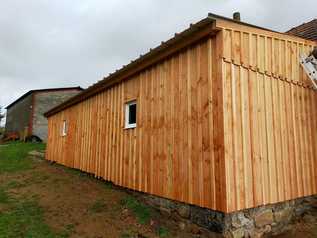

Tu trouveras dans le chapitre ''bardage'' de ce pas à pas une technique que j'ai utilisée plusieurs fois. Si ta planche est sciée régulièrement tu peux même la garder brut
En extérieur il y a aussi cette solution très utilisée en montagne, les champs des couvre-joints ont un léger angle mais ce n'est pas obligé
BaptisteC
J'adore la pose avec couvre-joint. C'est ce que j'avais prévu mais ma femme avait un avis contraire alors... 😅
