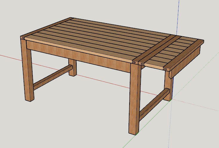

J'ai commencé la réalisation de la table dont vous trouverez une représentation ci-dessous.
Je me suis basé sur une table existante, mais les traverses basses me posent problème. En effet, ce genre de traverse empêche d'avancer une chaise aux extrémités de la table si les rallonges ne sont pas déployées.
Les pieds sont assemblés avec les traverses hautes avec des tenons/mortaises épaulés de 45mm de profondeur sur 80mm de hauteur, je les ai fait à la main, ils sont bons, sans jeu.
Pensez-vous que je puisse m'affranchir des traverses basses et que l'ensemble gardera une solidité suffisante ?
Autant, avec une barre à chat entre les traverses basses, je trouve que visuellement ça le fait, autant là, je sais pas, ça me gène. Bref ça m'enquiquine, à l'aide ! :)
si les traverses basses ne vous plaise pas vous n 'en mettez pas il suffit d avoir une traverse haute de 10 cm environ et de soigner les assemblages de tout temps on a exécuté des tables sans traverse basse et cela n ' a pas posé de problème il s agit donc d' une non question faites comme bon vous plait

C'est juste une question d'esthétisme , vous n'êtes pas obliger d'en mettre , les travers haute sont amplement suffisantes .

Pas d'accord, ce n'est pas qu'une question d'esthétique, et dans le dessin il manque aussi la "barre à chats" qui relie les deux traverses...
L'ensemble n'est pas là pour faire joli mais pour donner plus de rigidité : s'il n'y a pas de traverses basses, il faut comme l'a écrit etiennedesthuilliers des traverses hautes plus conséquenteq. Lesquelles ont alors elles-même un inconvénient : on ne peut plus croiser les jambes en dessous (je sais, il ne faudrait pas croiser les jambes mais plein de gens le font).
Et pour ne pas fragiliser les assemblages, bien veiller à toujours soulever la table s'il faut la déplacer, jamais la traîner.

Effectivement ! Cependant, dans la mesure où les traverses hautes font déjà 100mm de large, la traverse du bas ferait un peu "ceinture et bretelles" non ?

oui, bien sûr. je voulais juste dire que les traverses hautes ne sont suffisantes qu'à condition d'être de bonne hauteur (ce qui semble être le cas), sinon la présence des traverses basses n'est pas une question de "look".

Entièrement d'accord et il est toujours facile d'ajouter des renforts dans les angles
