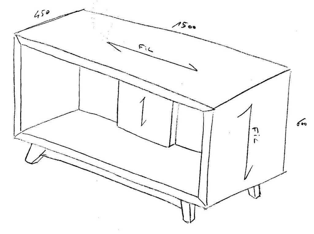

Au niveau conception c'est un peu ce que je craignais en lisant ta question initiale. Kentaro répond comme souvent avec un ton "donneur de leçon" (c'est sa patte!) mais il ne dis pas de connerie, et vouloir faire ce caisson sans fond ou élément pour contreventer est une erreur. Une fixation au mur peut le permettre, c'était le but de ma question.
Je ne connais strictement rien au meuble spécifique Hifi mais pour t'aider dans le concept de ce que tu imagines je te laisse ce croquis.
Tu remarqueras que j'ai placé un fond partiel qui contrevente ton cadre, ainsi que des traverses au niveau du piètement pour rigidifier la tablette du bas. Mais selon l'épaisseur que tu indiques, le fond que j'ai représenté ne suffira pas à lui seul pour empêcher la flexion de la tablette du haut. 150cm en longueur, c'est trop pour une tablette sans montant intermédiaire, même si rien n'est posé dessus, à la longue la tablette va fléchir sur le devant.
Enfin tu ne choisis pas la solution d'assemblage la plus simple, un assemblage à 45° est certes esthétique mais pas si simple que cela à correctement réaliser.

AHAHAH :) merci à vous deux, aurelien c'est vraiment hyper sympa d'avoir fait un croquis. je vais publier mon dessin 3d ce sera plus simple et vous me direz ce que vous pensez de la faisabilité du projet.
kentaro, il faut toujours un faux vieux con pour faire avancer les choses alors pas de souci, d'autant que ce que tu dis est effectivement loin detre faux. Concernant les vibrations je suis un ancien inge son, du coup niveau acoustique je m'y connais plutot bien et sur ce point je sais que j'arriverai à faire en sorte que ça ne vibre pas
Dans ce cas, la technique que tu utiliseras pour limiter les vibrations m'intéresse beaucoup!

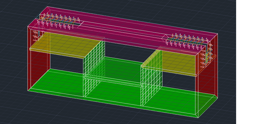

voila le meuble en question. Pour être honnete je sais qu'il m'aurait été beaucoup plus simple de le faire avec des panneaux latte ou autre, mais je veux m'exercer pour le premier a tout faire de A à Z de la le choix du bois massif.
l'idée est aussi de faire un test et d'etre confronté a tous les possibles problèmes

Ah ben voilà un projet intéressant!
Je vois 2 points à revoir sur le concept:
  • Il n'y a rien pour contreventer les efforts latéraux. En gros si on pousse par coté le meuble, en exagérant, tout peut s'écrouler comme des dominos. C'est pour cette raison que normalement on prévoit un fond (total ou partiel) pour que la caisse reste d'équerre.
  • Je crains que le plateau de dessus ne manque de soutient pour empêcher qu'il fléchisse. 2 pistes: soit augmenter l'épaisseur, soit placer des traverses sous le plateau, en retrait pour pour conserver l'esthétique de la face (mais il y a encore d'autres solutions 😉).
Ensuite, l'idéal (mais il n'y a rien d'obligatoire) est que les tablettes intérieures viennent en embrèvement de quelques mm dans les cotés et le dessous. j'ai l'impression que c'est ce que tu as prévus.
Enfin, peux-tu m'en dire plus sur les éléments que tu as représenté sur le dessus et en retour sur les cotés (genre de laçage). Est-ce seulement esthétique ou bien cela à une fonction liée au son (amortissement?)? Comme je te le disais dans un précédant commentaire, ce caisson en massif va à coup sur perdre un peu en largeur (dans le sens des 450mm), donc cet effet est certainement à anticiper sur ces éléments.
PS: avec quoi tu dessines, blender?

Aurelien - Mobbler merci pour tes infos ! ça me permet vraiment d'y voir plus clair !je pense que je vais y mettre un fond inséré en rainures qui fera la largeur de la tablette intermediaire. concernant le plateau du dessus, penses tu reellement q'une epaisseur de 27 mm sera trop juste pour eviter quil ne bouge sous l'effet du poids?
concernant les éléments du dessus c'est juste du décoratif.
pour te dire la vérité, j'ai fait une reconversion l'an dernier, j'ai donc fait une école pendant une mini année et ai passé mon cap, mais je n'ai quasi bossé que sur le MAF ( le concours) ce qui m'avait ete proposé par le prof à finalement était une grosse erreur pour 10 camarade de classe et moi même vu que nous avons bossé que sur ce sujet sans pouvoir avoir le temps de voir d'autre chose. je pense sincerement que la formation fut trop courte, c'est même sur... mais! je me suis retrouver en milieu d'année à la recherche d'un patron pour pouvoir faire 2 ans en alternance pour pouvoir passer le BP... je n'ai pas trouvé malgres les 100 aines de km parcouru... a l'époque j'etais en stage avec un gentil monsieur qui lorsqu'il a vu que je ne trouvais pas de patron m'a proposé gentillement de me preter son atelier afin que je puisse quand meme me lancer. ( c'etait soi je montais ma boite, soi je me voyais dans l'obligation d'arreter ma reconversion.) j'ai choisi de prendre le risque en me disant que j'apprendrai toujours en essayant plutot qu'en abandonnant..
voila pourquoi je pose toutes ces questions je sais que ce que j'entreprend ne va pas etre facile vu que je manque encore de pas mal de technique! mais je suis sur que je peux m'en sortir!
j'ai passé les 2 derniers mois à me former sur autocad 2018 en lisant et regardant pleins de tuto (la formation a 3000 eu .. c'etait un peu trop cher)
donc bref ! voila tu sais tout.. je pense que tu comprends un peu mieux pourquoi je me prend un peu la tête a vouloir que tout sois nickel ! :) merci beaucoup pour ton aide en tout cas !

Francoisoz, pour le dessus en 27mm sur 150cm sans soutient, oui je trouve cela limite.
Après il te faut tester les choses pour gagner en expérience...
Dans notre domaine tout ne s'apprends pas à l'école, dans le sur-mesure et le spécifique, en fait on fabrique continuellement des prototypes... qui doivent être bon pour le service dès le 1er et unique exemplaire!

  • Pour rigidifier ton plateau supérieur, il suffit de rajouter un tasseau de 2 cm d'épais en dessous sur toute la longueur, au milieu de la largeur.
  • Ce qui m'inquiète le plus, ce sont les assemblages des panneaux verticaux avec le plateau. Une coupe d'onglet à 45, ce n'est pas le plus facile, et surtout, l'assemblage par lamelles ou même dominos ne sera pas assez rigide s'il n'y a rien d'autre pour rigidifier.
Je mettrais donc soit un panneau à l'arrière, comme AUrélien avait proposé sur son dessin, soit des équerres à l'intérieur.
Pour faire les équerres, tu peux faire cela par exemple avec du contreplaqué (du bon, du cp de bouleau). les équerres en L sont découpées dans le cp, et collées/vissées à l'intérieur contre les panneaux. Cela peut faire un effet tout à fait esthétique.
Ou alors pour les équerres, tu prends deux liteaux, assemblés entre eux par des queues droites étroites, sous forme de peigne, faits à la scie sous table.
Comme l'assemblage en bas, ici:

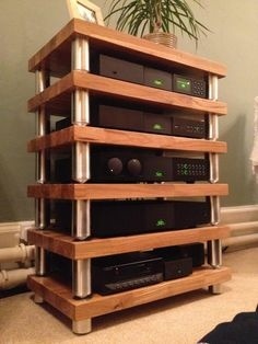

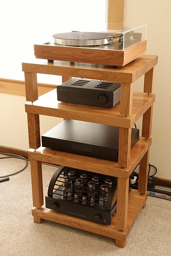

AU fait, pour faire un vrai et bon meuble hifi, il faut surtout faire en sorte d'éviter les vibrations. Une platine vinyl, il faut faire en sorte qu'il n'y ait aucune vibration ou presque. Même un lecteur cd, il vaut éviter que cela vibre. Pareil pour un ampli.
C'est pourquoi les bons meubles hifi sont constitués de plateaux très très épais, 5 ou 8 cm d'épais, pas très longs (la longueur d'un ampli, pas plus), et les plateaux sont empilés les uns sur les autres avec des cônes. Et ces plateaux sont constitués (horreur... ;)) d'une âme en mdf, plaqués de vrai bois.
Exemples:
Bien vu, je n'ai pas pensé aux vibrations.

Si l'on souhaite réaliser un meuble similaire, avec 4 planches, sans fond. Le fait de remplacer les assemblages à onglet par des tenons-mortaises en série (comme un enfourchement) permet-il d'améliorer la longévité du meuble en question ?
Par ailleurs, quels sont les facteurs qui aggravent les mouvements du bois ?
  • la largeur des panneaux ?
  • la longueur ?
Merci d'avance !
Francoisoz
Bonjour jérémi,
Bon depuis j'ai pris un peu d'expérience. Pour répondre à ta question, il te faudra forcément au moins des piges de soutiens.
sans fond ton plateau cintrera forcément sous l'effet du poids des choses posées dessus. et ce, Même si ce n'est pas du massif.
tu peux toujours intégrer des cornières métalliques en rainure, que tu viendra recombler avec une languette.
cette question date de deux ans, mon meuble est toujours là, oui il a bougé, mais honnêtement il faut vraiment regarder de tres tres tres prêt pour le voir... Par contre j'avais effectivement mis deux belle pige de soutiens assez jolie et qui s'intègrent tres bien au meuble pour éviter le cintrage
Keketsssssss
Le problème c'est que sans cadre et avec une coupe d'onglet tu vas mettre en périls tes collages au moindre cintrage !!!
Je ne vois pas comment ça ne pourrait pas bouger...
Essais de faire des languettes dans des rainures arrêtées cela limitera peut-être le travail, au moins sur les collages.
Une autre chose qui semble bête mais qui à une importance si tes panneaux (fini) sont larges, le dégauchissage des éléments doit être à 90° pile poile de chez pile poile !
Si tu as 89.8° sur chaque assemblages et que tu fais 10 assemblages (par exemple) tu peux être sûr que le panneaux même bien droit au collage cintrera après !!!
Ce que je fais pour éviter cela, je mets mes morceaux sur la tranche, j'en empile 2 ou 3 sur ma table de dégau et je pose l'équerre sur la table pour voir si ça cintre et je règle mon guide en fonction...
De plus, colles tes morceaux puis refais un corroyage de tes panneaux après histoire de compenser une petite erreur et de mettre tes panneaux à la bonne épaisseur !
Si ils sont trop larges pour ta dégau fais les en 2 ou 3 panneaux de 20, 25 ou 30 cm mais au moins ces panneaux la seront propre après charge à toi d'assemblé les 2 (ou 3) éléments pour faire le panneaux finale, ça sera toujours plus facile (et rectifié à la dégau) que de vouloir faire un seul éléments et de le rater...
J'espère que cela t'auras aidé !!!
Bonn réalisation.
Peuch
Je ne vois pas beaucoup de réponse à ta question, éventuellement, on pourrait peut être, à chaque angle, encastrer une corniere métallique sur quasi toute la longueur....
Je ne suis même pas sûr que cela suffise.
Francoisoz
effectivement... surtout que j'ai de la contre dosse et peu de quartier niveau bois...
