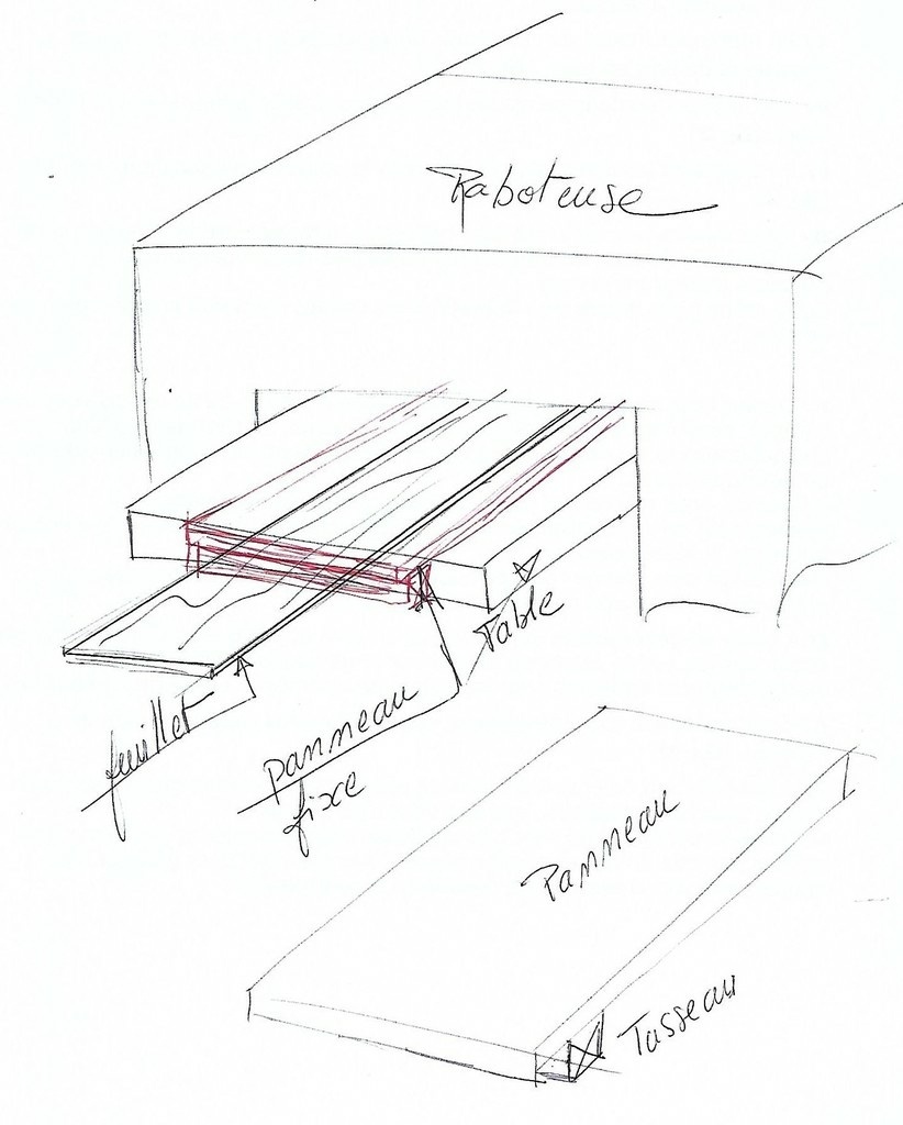

kaj
Il est plus facile d'avoir un panneau fixe sur la table que l'on glisse pour la mise en place, un seul tasseau à l'avant suffi.
BaptisteC
Il est aussi possible de fabriquer une fausse table de raboteuse pour aller au-delà des limites de la machine. Il te faut une simple chute de mélaminé de 15-20mm de la taille de ta table de raboteuse (environs) qui est placée dessus et mise en butée par un petit tasseau pour éviter d'être entrainée par l’avancement de la pièce à raboter (je ne suis pas certain d'être très clair...)
Par contre le risque d'éclatement du bois est réel et ça c'est quand même un peu risqué.
