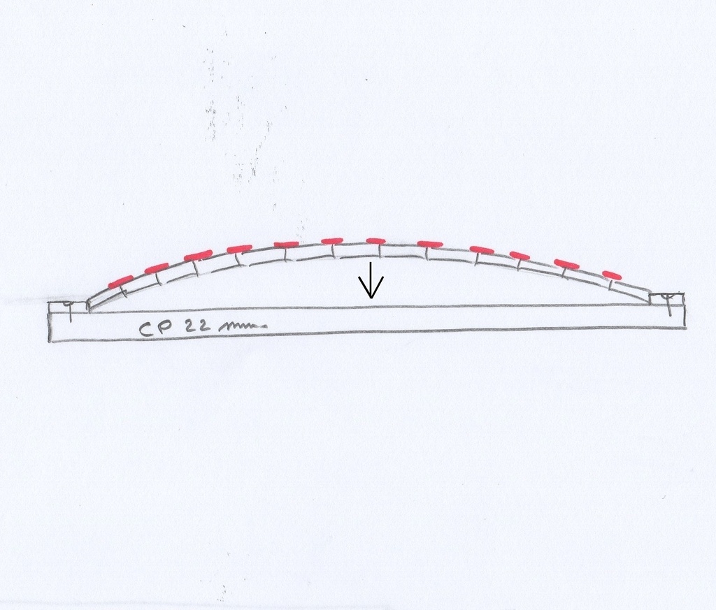

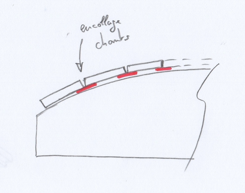

Ah ça me donne une idée, c'est peut-être ce que tu as fait avec tes coins...
Déjà pour encoller (la surface du panneau support ne pose pas problème) un peu les chants des lamelles, je peux les assembler au ruban adhésif. Puis retourner l'ensemble sur une forme cintrée (2 ou 3 traverses de mdf) afin d'avoir accès au "v" formé par les chants.
Ensuite (c'est là que tu m'inspires!) je peux prévoir le support plus large afin de fixer "précisément" 2 lattes le long du CP, qui vont serrer les lamelles entre elles lorsque je plaquerai le tout au support.
Bon, plaquer les 2 faces en même temps, ça sera effectivement peut-être trop coton. Surtout qu'ensuite il faut enfourner tout cela dans la poche!
(Sur mes croquis, en rouge c'est le ruban adhésif)

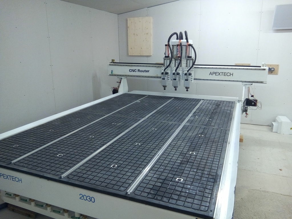

Pour le système de collage à dépression, c'est qu'en fait je dispose d'une grande fraiseuse numérique avec une table à dépression. L'idée était de me servir de cette table en y ajoutant un cadre pourvu d'une membrane élastique (EPDM ou autre...). Il faut que j'étudie le méthode pour coller les 2 faces en même temps, mais est-ce vraiment un gros problème de coller d'abord une face puis l'autre?

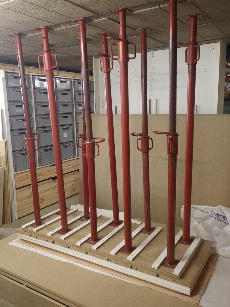

tu pourrais aussi utiliser des étais de maçon, en appui sol-plafond dans une pièce basse. deux panneaux martyre bien plats en méla/mdf/autre à peine plus courts que ton placage 4mm, que tu peux donc serrer au serre-joints. En serrant les étais juste à contact, pour que le serrage en latéral du placage puisse encore se faire... Contrairement à Kentaro, je préférerais l'option adrénaline tout d'un coup, bien préparé, comme une chorégraphie, avec des serre-joints de partout jusqu'à plus de place.
ceci dit, maintenant que j'y pense, 4mm c'est pas très épais, quand même... un peu tendax pour serrer en latéral. Ptetre que je le ferais plutot au scotch comme Zeloko ?
Yeah, une presse à plaquer géante !
Les étais en appuis contre le plafond, C'est une bonne idée, mais il vaut mieux vérifier la solidité du plafond... Habituellement, un plafond, c'est fait pour soutenir des choses avec des forces qui vont vers le bas, pas nécessairement dans l'autre sens...
Aurelien - Mobbler
Merci Copeaux d'aronde ! Très bonne idée ta solution avec étais de maçon. J'adore ce genre de système D, merci!
