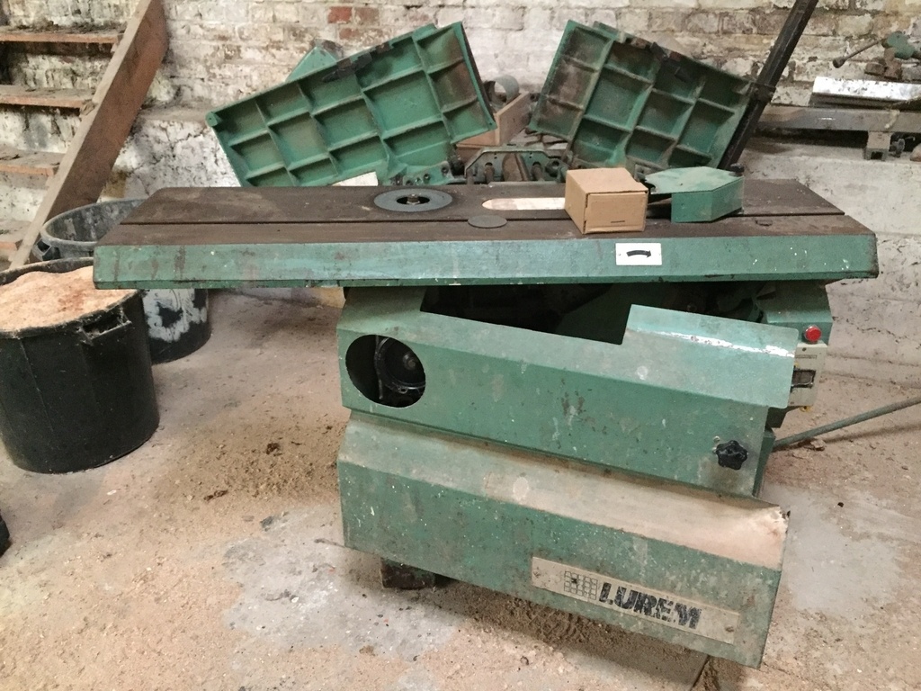

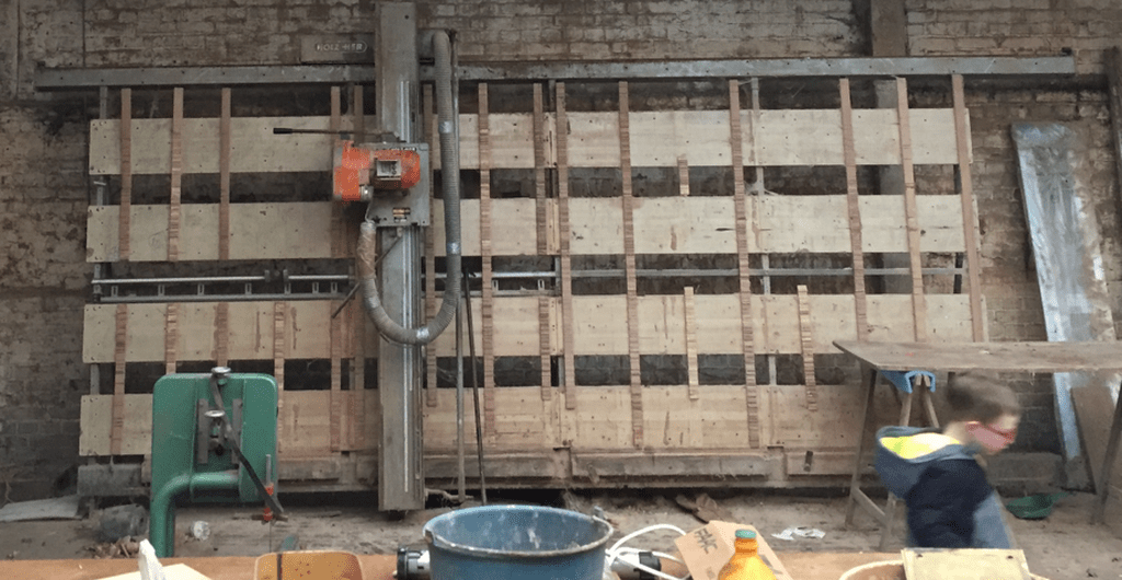

j'ai concrétisé mon achat immobilier, avec j'ai récupéré une scie à panneau Holz-Her 1205 et un combiné Lurem C266 de 1987.
Je souhaite apprendre à me servir de ces machines, en commençant par leur remise en service. La scie est fonctionnelle mais il faut la retaper un peu. Comme revoir le sac à copeaux, le tuyau d'évacuation en 60mm... Je cherche de la documentation. Je dois décaper certaines parties et repeindre. Quelle peut-être sa couleur? un vert jade martelé? Ma photo n'est pas terrible mais on peut voir devant une scie à ruban Kity 612 (que je n'ai pas) pour comparer, ma scie est bien plus claire. Je n'ai pas encore bien saisi comment bien utiliser la scie, pour les coupes verticales notamment (utilisations des points fixes et on déplace le panneau?), le repérage si j'utilise les supports rabattables de la partie gauche (ils sont à 76cm des supports bas je crois). Est-il possible, comme je n'ai pas encore de méthode, de maitriser la profondeur de coupe?
Description scie Holz-Her 1205
Je n'ai pas exactement ce modèle, par exemple je n'ai pas les rouleaux pour faciliter le déplacement d'un panneau.

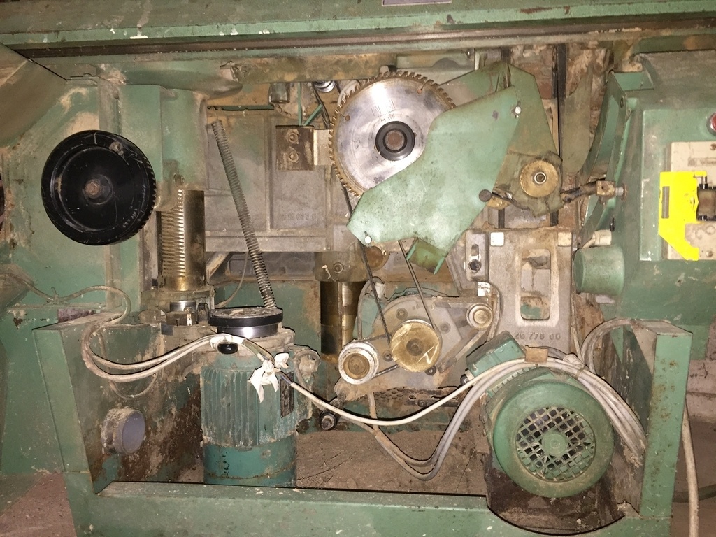

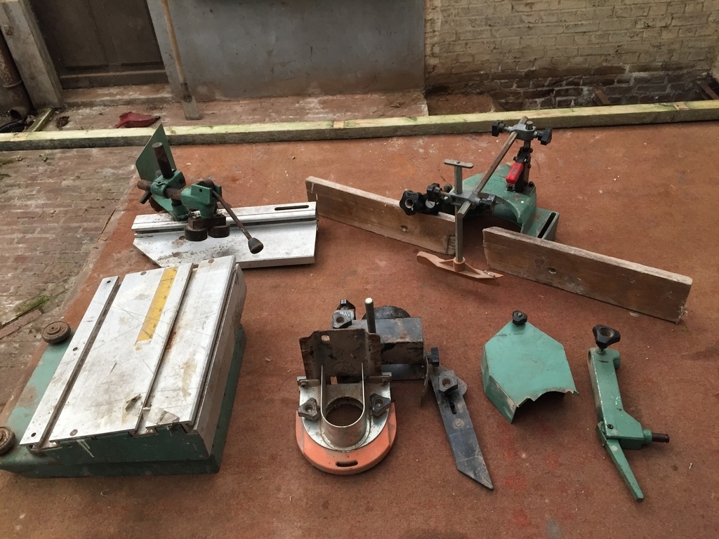

Pour le Lurem c266 je suis également preneur de toute documentation et conseils. Ainsi que d'adresses pour des pièces éventuelles (entretient, consommables...). Pour le Lurem j'ai vu des courroies à changer, des roulements pour le chariot qui sont grippés, conduit d'évacuation manquant dedans je pense... J'ai également un aspirateur à part, que je n'ai pas essayé encore.
Les moteurs demandent-t-ils un entretient particulier?
Avec ces machines je vais accéder à un nouveau niveau de travail et de réalisations!! il y a tellement de possibilités!

pour la combinée un bon nettoyage s'impose

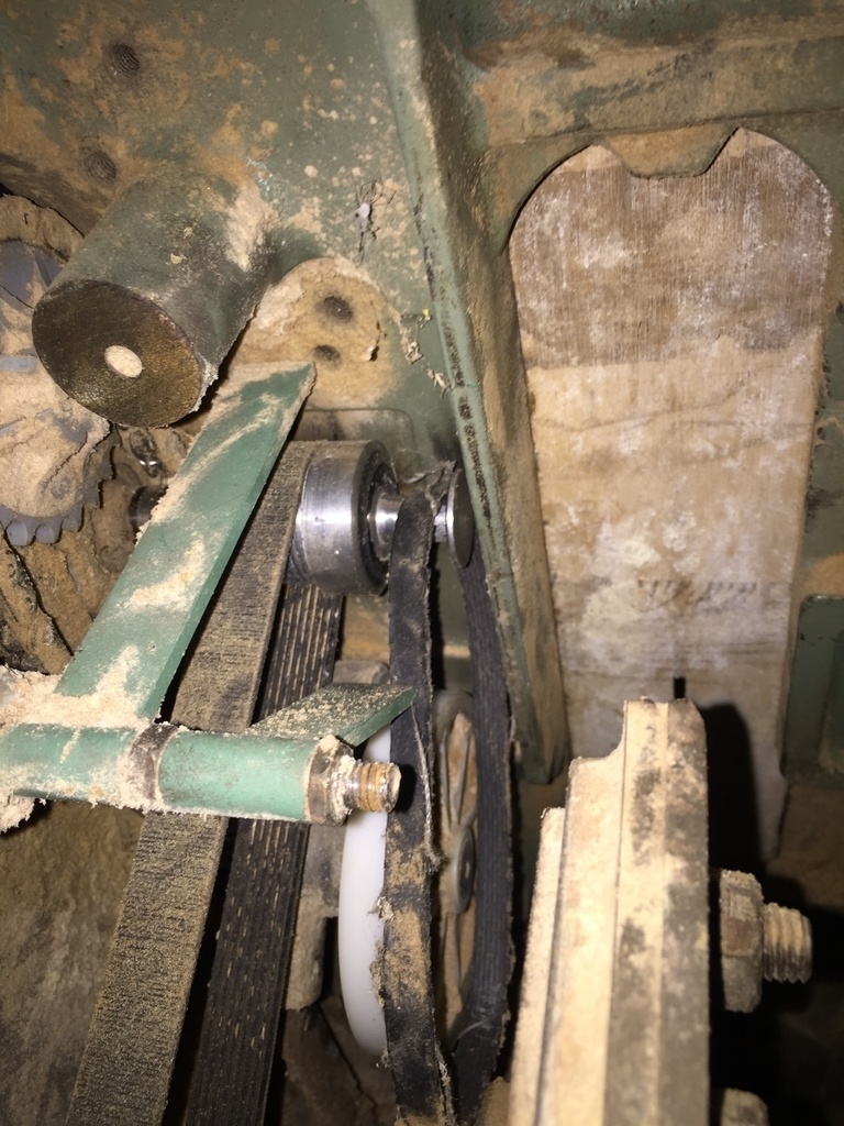

pour les courroies logiquement les références sont inscrites dessus
cette machine a été ma première combinée neuve, pas de problème avec, sauf une certaine faiblesse des roulements du chariot, ce sont des roulements posés sur un excentrique et chanfreinés sur les extérieurs. C'est sur ce dernier point qu'ils sont un peu particuliers.
Sinon tu peux aisément l'améliorer en allongeant les tables de dégau et j'étais parvenu à mettre une vitesse de toupie supplémentaire (en ayant recours à un tourneur naturellement)
Si tu bloques sur un point je reste à ta disposition si nécessaire dans la mesure ou je m'en souviens.
bons copeaux
Ammo
Merci. Pour le combiné j'ai commencé à démonter des éléments afin d'extraire les courroies et prendre leurs références afin de les changer. Certaines semblent en bon étant. Par contre je n'ai pas encore trouvé comment sortir celle qui entraine le rabot/dégauchisseur, il n'y a pas d'espace entre la poulie et la table... Le roulement de la scie est à changer, le système de maintient de l'axe pour dévisser la lame n'est plus en très bon état ca fonctionne mal (trous pour mettre la pige devenu ovalisés), j'ai bloqué la lame par une de ses rainures mais c'est pas terrible comme méthode.
Ammo
Merci glaude !j'ai justement commencé à remplacer tous les roulements que je pouvais mais ceux du charriot, les chanfreinés je n'en trouve pas de semblable. J'ai essayé d'en démonter un, le plus abîmé, pour voir si la partie chanfreinée était rapportée sur un roulement classique mais ca ne s'est pas désassemblé.
Je pense qu'il s'agit de roulement spécifique, soit recourir à un tourneur pour la modification ou trouver de la pièce détachées sur le net

Salut, as tu avancé sur ta scie à panneau? la notre est en meilleur état, je pourrai t'envoyer une photo si tu veux (pour la couleur). En revanche j'ai tenté d'appeler le numéro recommandé par Kempf, mais il refuse de me donner quelque information si je ne leur fournis pas un numéro kbis, mais nous sommes une asso donc pas ce genre de numéro, et du coup compliqué d'avoir des pièces de rechange.Tu as eu une réponse?
merci
Ammo
hélas non aucune réponse à mon email!
Ammo
Je suis intéressé par des photos, notamment de la partie où il y a la scie en elle même. Sur internet je ne trouve rien d'assez bonne qualité pour voir s'il me manque quelques pièces. Sinon je n'ai pas encore commencé de rénovation sur la Holz Her, pour l'instant elle me rend service en l'état. J'ai vu qu'il y avait au moins une vis en téflon, probablement, qui sert à rattraper le jeu de fonctionnement. Je ferrai le tour des roulements à remplacer lorsque je pourrai.
