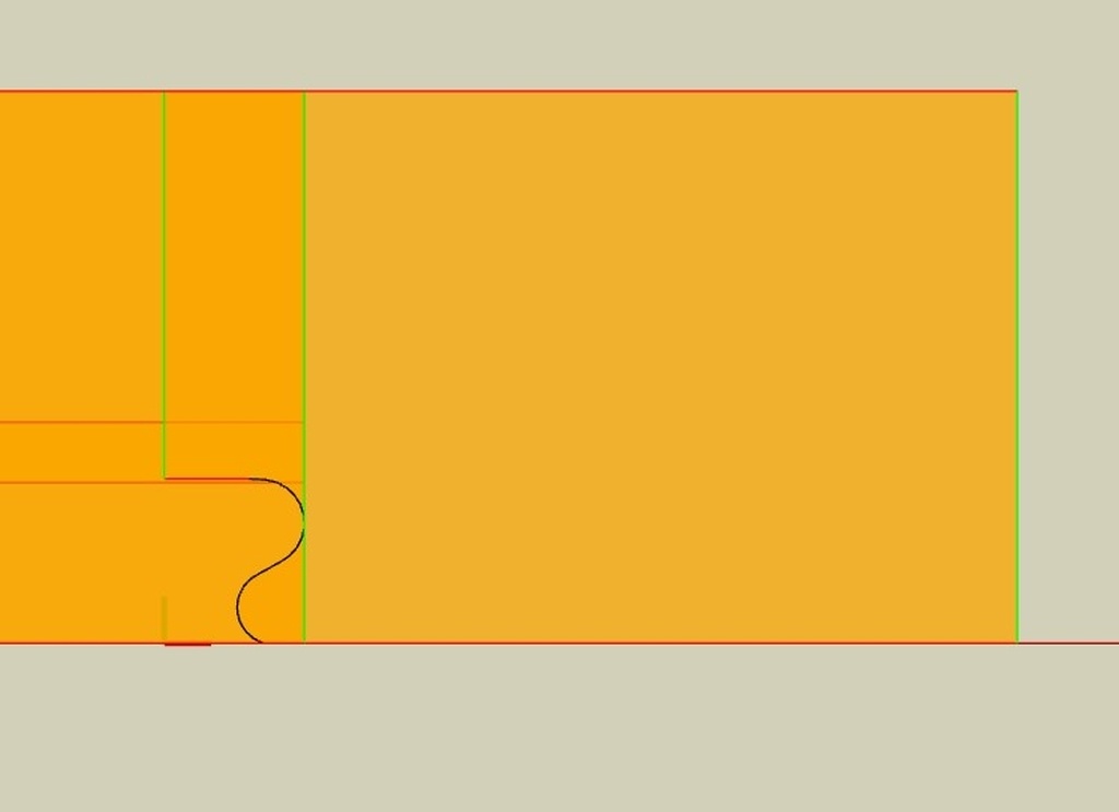

Je dessine mes fenêtres à l'ancienne. Je souhaite effectuer un contreprofil sur la traverse de mon guichet.
je souhaite que le profil du montant soit imprimé sur ma traverse. J'ai essayé intersection des faces dans tous les sens. J'arrive qu'à imprimer les lignes de la traverse sur le montant et non l'inverse.
Des idées?
Merci d'avance,

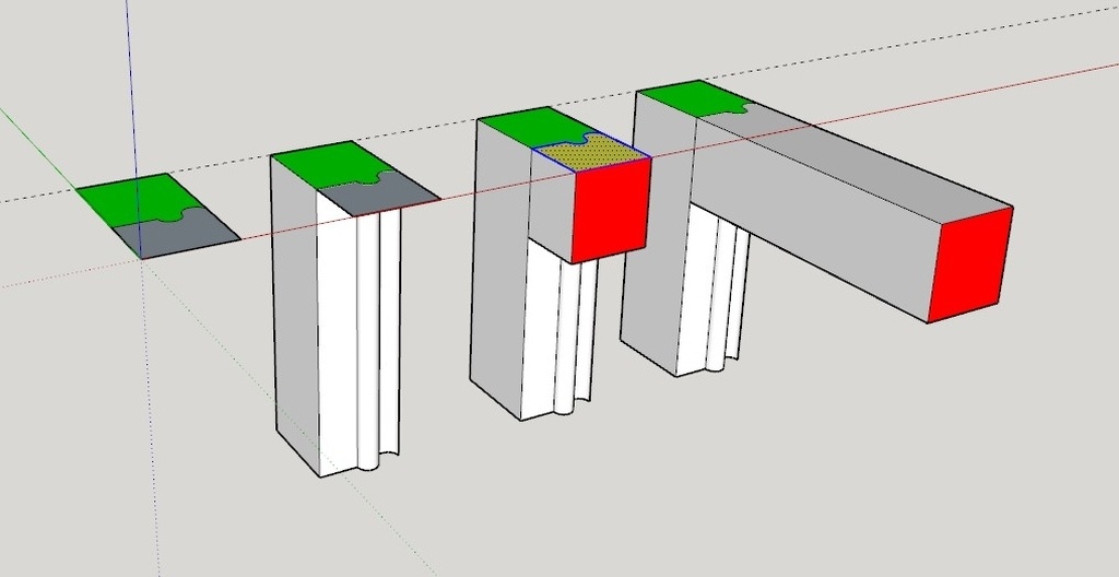

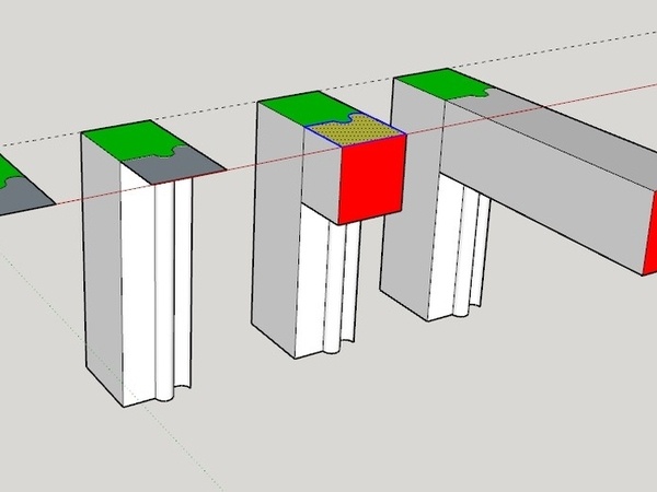

Peut étre que tu veux reproduire le contreprofil parfait et que tu n'y arrives pas.
Donc voici une facon parmis d'autre:
-tu dessines le profil de ton montant à l'échelle 1 (en vert) avec son contreprofil inclus (en gris) en respectant que sa largeur pour le moment. Tu fais un copié collé
  • tu extrudes ton montant (vert)à longueur voulue.
  • tu récupéres la partie de ta traverse en jaune(du copié/collé), et tu l'extrudes aussi à la section voulue.... il ne restera plus qu'à la mettre à longueur voulue (rouge).
    N'hésites pas à effectuer des effets mirroirs pour reproduire l'autre coté.
    Cordialemennt.
6LV1
Top! en fait je bloquais parce que j'avais déjà mes composants faits. Mais c'est évident. Merci pour la petite démo!

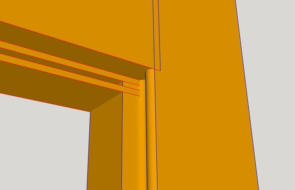

Merci d'avoir pris le temps de me répondre, j'apprécie beaucoup votre travail sur YT. En l'occurrence, je ne souhaite pas faire de coupe d'onglets. Le profil/contre-profil est une technique d'assemblage pour raccorder des moulures assez simples sans devoir faire un onglet.
jerryvento
Ok d'accord, merci, maintenant je sais ce qu'est un profil/contre profil.
Fred59 a bien dessiné la technique (parmi tant d'autres comme il dit).
Je t'ai fait ce main un petit Gif animé pour bien voir les étapes. Pour lisser les arêtes, il faut rester appuyer sur CTRL en même temps que tu passes la gomme.
Gif animé du Profil/ContreProfil
