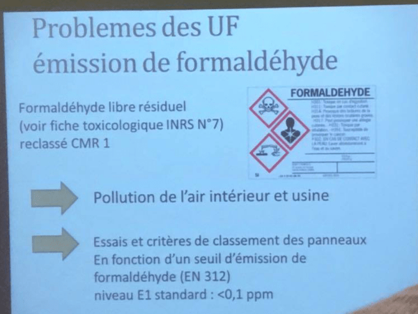

Les réglementation sur l'information au client des émissions des panneaux sont plus ou moins en cours de création. En gros, il existe assez facilement des normes sur l'émissivité des panneaux (qui sont différente selon les pays). On parle surtout des formaldéhydes car se sont les plus importante mais pas les seuls
Bizarrement ce n'est pas si simple que : + je met de liant/colle -> + ça émet des particules dangereuses.
Cela dépend des technologie de collage et des proportions. Mais globalement un panneau moins émissif est plus compliqué et couteux a fabriqué à résistance égal.
Pour simplifier encore on pourrait classer grossièrement par type de panneau :
MDF - le pire en émission
Panneau de particules - intermédiaire
OSB - peu émissif.
Mais sinon il existe un classement normé : on parle souvent de E1, E0.5 mais la norme européenne est plutôt permissive donc certain se réfèrent maintenant aux réglementations japonaises ou américaines qui sont en avance sur ce sujet.

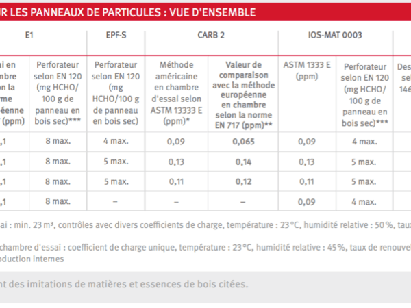

Extrait d'un catalogue Egger :
Mais en pratique, cela ne dépend pas que du panneau : Si on vient appliquer une finition, on bloc en principe les émissions du panneau mais on les remplace par celle de la finition elle même. Aussi, ce n'est pas linéaire dans le temps, ces émissions proviennent essentiellement des réactions chimiques qui permette la liaison dans le panneau. Donc plus le temps passe après la fabrication d'un panneau ou la pose d'une finition, moins les émissions seront importantes. Sauf si celui ci était sous un film ou dans un emballage étanche.
