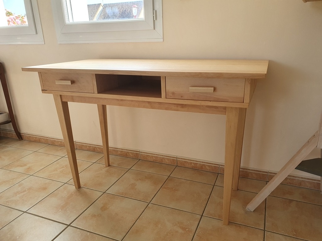

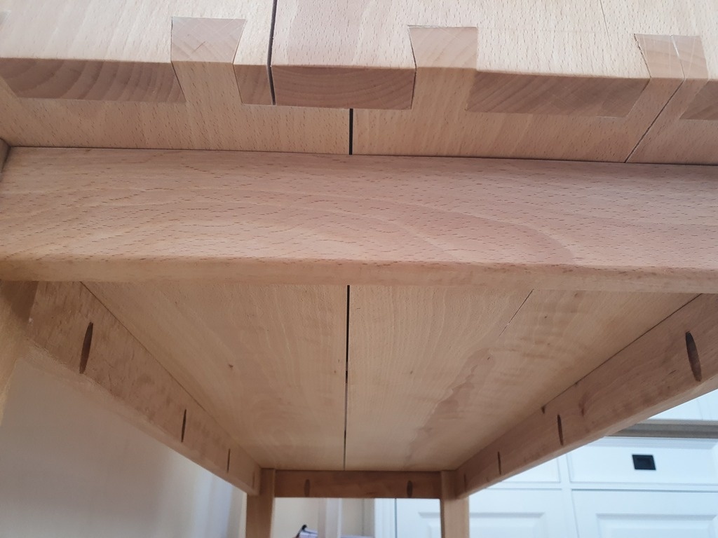

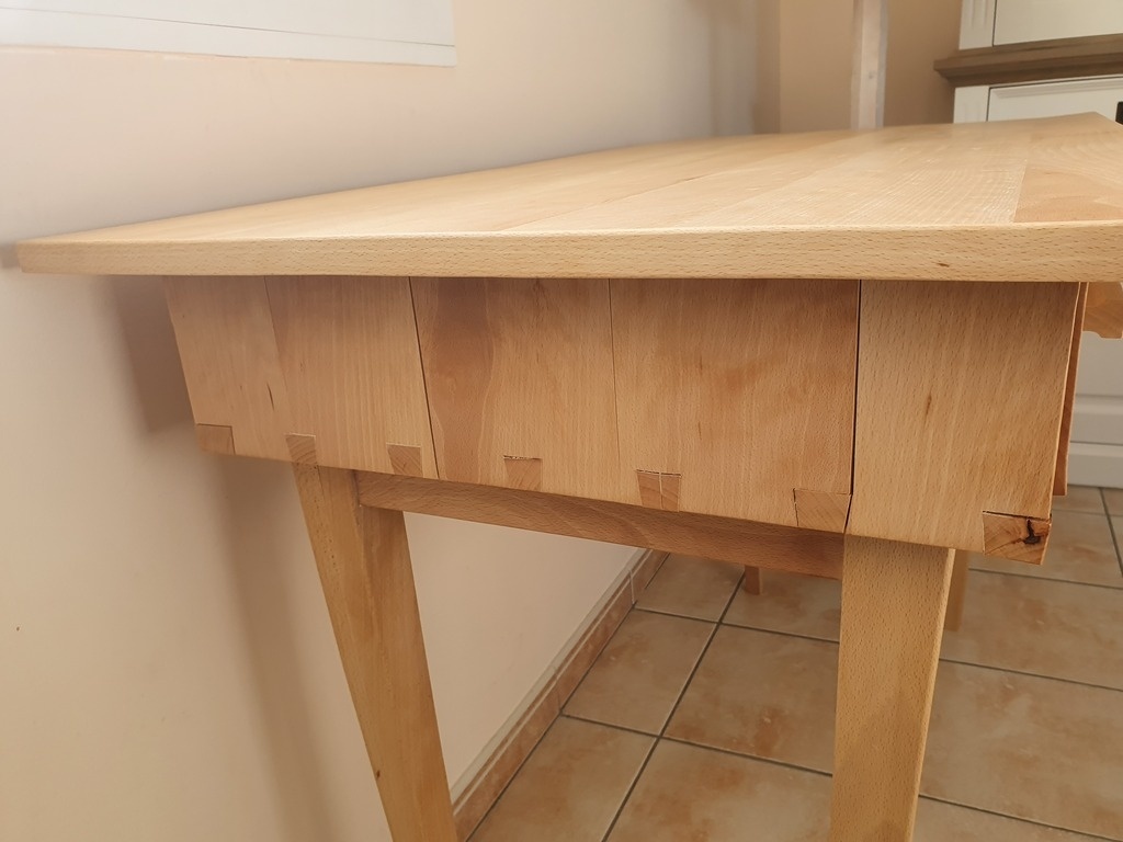

Mon dernier projet. Un petit bureau en hêtre que j'ai fait dans mon atelier non chauffé au mois de février.

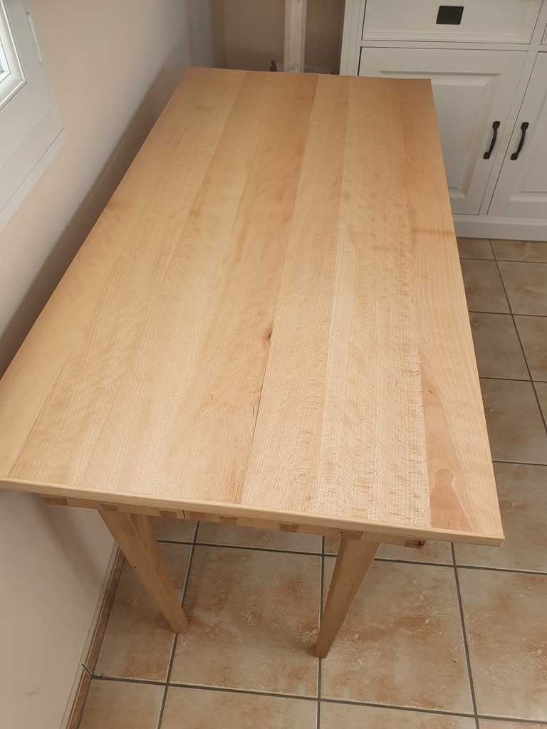

Dès que je l'ai mis à la maison, 3 jours après tout à pété. Les plateaux du dessus et du dessous, les parties pleines verticales. Inutile de vous dire que je suis déprimé.
Je suis menuisier amateur et lorsque je m'attaque à un projet, il est fort possible que je fasse des erreurs.
Pour la conception:
  • Les parties pleines verticales et horizontale ont le même sens de fils de bois
  • Les parties verticales sont assemblées en rainure languette avec les plateaux, ou queues d’aronde pour la partie visible
Pour la réalisation:
  • Travail fait dans un atelier non chauffé au mois de février
  • J'ai acheté les plateaux chez un fournisseur connu. J'ai un doute sur le stockage (auvent très haut donc les billes prennent forcément la pluie et le soleil)
Pouvez vous me dire si j'ai fait une erreur de conception.
Comment dois je faire pour éviter que ça pète comme cela.

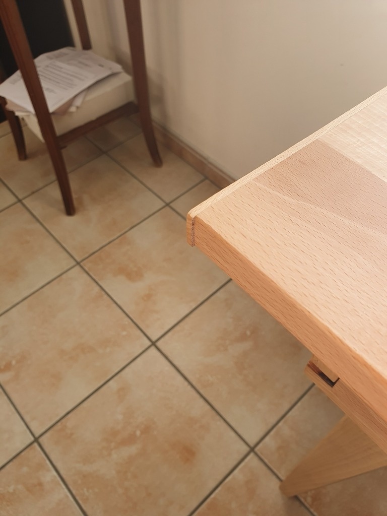

Le faite de plaquer le chant du plateau avec un petite baguette de 5 mm collée, est ce que c'est bon.
J'ai bien envie de m'acheter un testeur d'humidité pour être sur de travailler du bois à 10% (valeur que j’ai lu quelque part).
Je vous remercie par avance de vos explications.

L'Ecorce du Sycomore les meubles anciens jouent aussi, simplement ils sont conçus de façon à laisser le bois jouer.
Je pense pas que du bois sec à 8% aurait empêché ce meuble en particulier de fendre (à un moment ou un autre ca serait arrivé, j'ai parlé plus haut d'un bureau mal restauré qui avait tenu 10 ans mais qui s'est fendu au bout de 2 semaines sans chauffage par exemple)
Par contre si il avait été bien conçu, ça peux limiter le tuilage des plateaux ou l'empêcher de devenir branlant. Les onglets sur les meubles anciens par exemple ont tendance à s'ouvrir...
  • Il faut dire que le choix du hêtre n'a pas facilité les choses. Comme disait mon grand-père,
" le hêtre, l'est pas faignant..."
En effet, c'est un bois qui bouge et se déforme beaucoup, surtout s'il n'était pas assez sec à l'origine, et s'il est passé d'un milieu plutôt humide à un milieu bien sec et chauffé.
  • Ensuite, tout cela a été accentué par le fait que tu as semble t'il fixé la partie haute sur les traverses du piétement, d'où contraintes et injonctions contradictoires pour ce pauvre bois.
  • Enfin, utiliser des planches tout massif pour faire des meubles, sans cadres et panneaux comme on le faisait "dans le temps", c'est une technique que l'on utilise pas mal actuellement,certes, mais c'est très risqué...

Aie, désolé, je compatis. Et le hêtre est réputé pour être un bois fou.
Oui, mais tu as contraint tout le caisson supérieur par les traverses du piétement qui est vissé avec les vis biaises.
C'est à mon sens cette partie qui a empêché l'autre de faire sa vie.

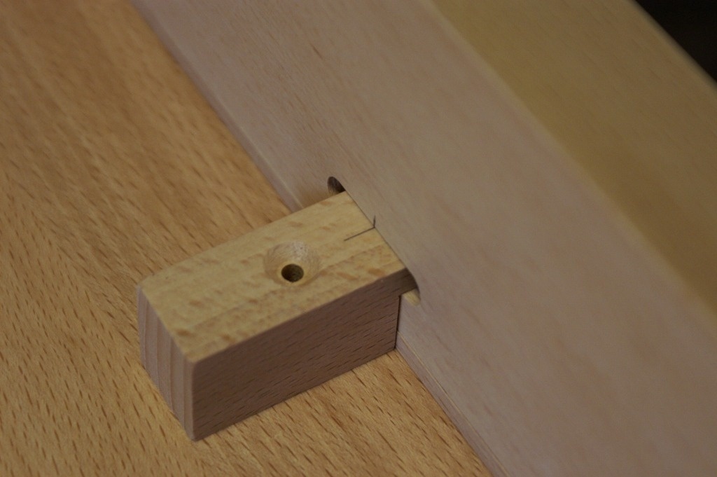

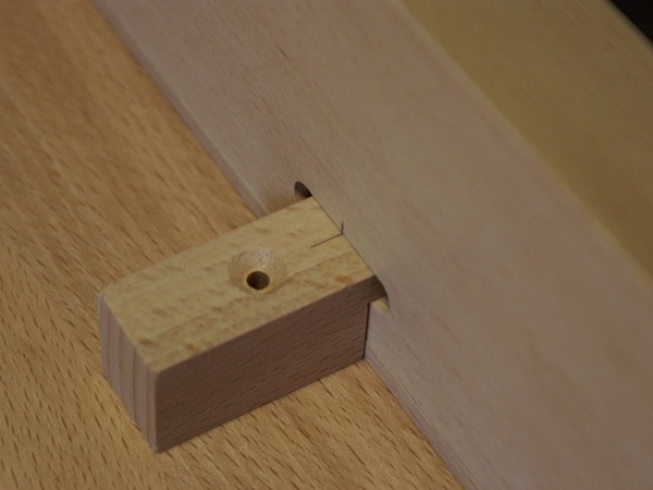

Il aurait été mieux de mettre des taquets de ce style pour ne laisser que le maintient vertical et rendre libres les autres directions :
Non, ce n'est pas possible de faire ça sans risquer le désordre (celui que tu as eu).
J'ai acheté les plateaux chez un fournisseur connu. J'ai un doute sur le stockage [...]
Clairement, ton bois manquait aussi un peu de séchage.
Dans ce cas, tu aurais pu faire le débit (pièces capables avec surcôtes) et l'entreposer dans la pièce finale (ou au moins la même habitation) quelques semaines avant de le travailler.
Pour ce qui est de tes panneaux, il y a un mélange de largeur, de dosse et quartier. Pense à bien pivoter les aboutées, mais aussi de ne pas laisser des coeurs.

Comment fait-on si l'on veut plaquer le chant?
On fait pas :)
Ou alors, c'est un alèse plus large, non collée sur toute la longueur, mais en assumant que les extrémités ne seront plus affleurantes dans le temps.

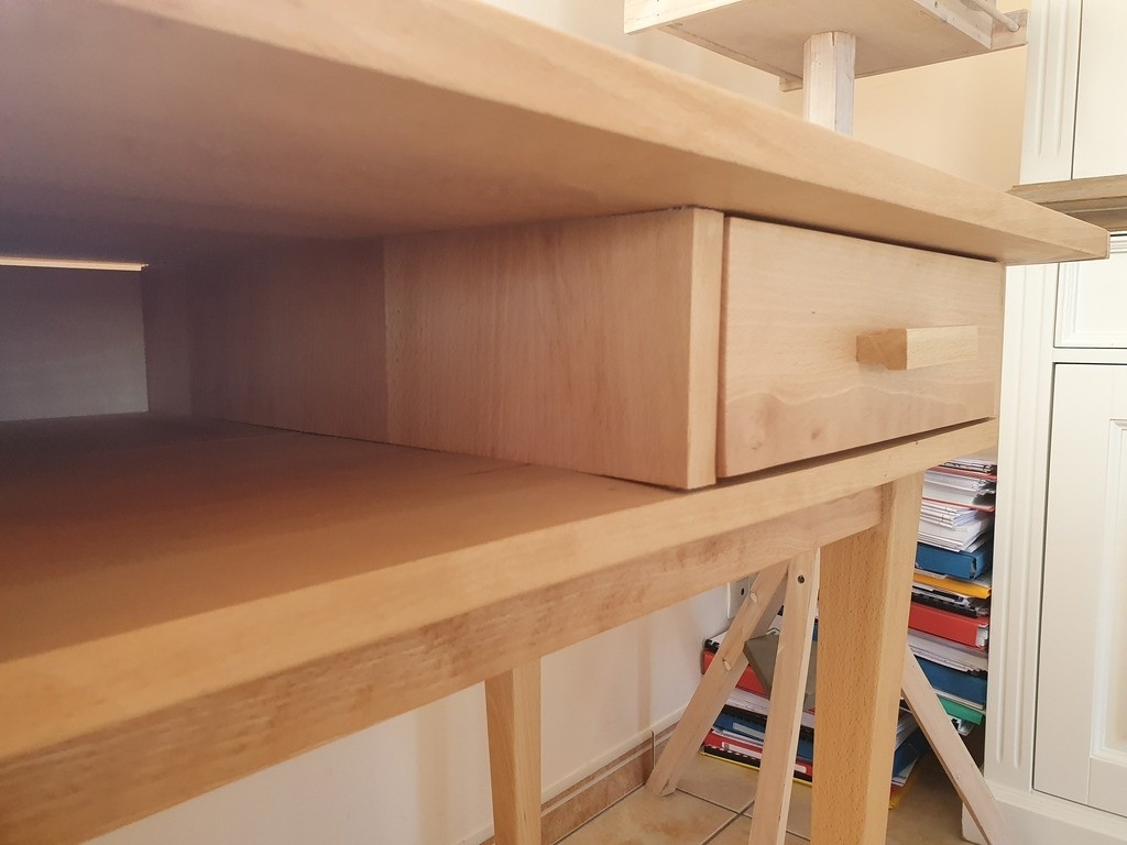

Déjà un petit mot pour dire que je compatis à ta légère déprime, C'est triste de voir un projet dans lequel on a mis du cœur se déformé à ce point.
Plusieurs points à vérifier me viennent en tête et plusieurs observations/ idées à te soumettre pour limité les risques:
.Effectivement, le bois était il sec? car même si le meuble a été réalisé en février de cette année, on ne peut pas dire qu'on soit sous les tropiques en ce moment, donc même à l'atelier, et à moins que tu travail dans une cave, je suis surpris d'autant de difference hygrométrie et du coup de mouvement.
.La fixation de la partie basse du caisson sur les traverses est elle libre en largeur? Traditionnellement, on met des taquets de maintiens pour permettre le retrait du bois plutôt que des vis. J'imagine que des vis peuvent fonctionné si elles sont dans un trou oblong permettant le mouvement. Je ne sais pas si tu connais la règle du retrait qui donne 5% en largeur (pour le plateau bas dans ce cas) contre 0.1% en longueur (pour les traverses)
Si cette contrainte est trop forte, le plateau bas claque et entraine les coté des caissons avec lui qui peuvent claquer à leurs tour
.Les petits panneaux intérieurs des tiroirs auraient pu être inséré en queues d'aronde dans le plateau bas, ils auraient maintenu le plateau plat..
.les placages du plateau du dessus ne servent qu'au visuel, si tu veux vraiment donné de la résistance, je te conseil des emboitures (libre aussi) bien plus large pour aider à maintenir le plat.
Plus généralement, tu as construit un meuble en massif comme un meuble en agglo (pour la partie haute), sans structure, je te mets une photo d'un montage plus tradi:
Ici, la conception est en montant traverses de partout, quitte à remplir avec des panneaux libre qui permettent un retrait du bois sans contraintes.
Et encore un point: qu'as tu utlisé comme colle? et as tu respecté les températures de collage?
Sans vouloir minimisé la gravité de la situation, dans le pire des cas, tu peux démonté la parti haute, refendre éventuellement le bois et revoir la construction, tu ne perdras pas beaucoup de bois, juste un peu de temps et tu auras appris pas mal de trucs!
Courage! Ce qui ne nous tue pas nous rends plus bizarre 👽

J'ai pas l'impression que le caisson soit libre en largeur, je vois des trous comme des vis biaises entre les traverses et le caisson.
Rien que ça peut faire la différence. J'ai déjà vu un bureau avec le plateau superieur assemblé en cadre se fendre parce qu'il n'y avait pas assez de jeux entre le panneau et le cadre (et que l'indelicat qui l'avait restauré avec collé le cadre au panneau 😟). Il s'est fendu en quelques semaines sans chauffage ...
Dans le doute je le demonterai pour éviter l'aggravation du problème et voir si le caisson redevient droit. J'attendrais un peu avant de reprendre le meuble histoire que l'hygrométrie se stabilise

Effectivement, la déformation vient en particulier de la partie basse. Donc taquet obligatoire ou trou oblongue pour les visses.
J'ai utilisé de la colle blanche D2. Dans mon atelier il faisait au alentour de 10°C.

Pour moi, à retravailler dessus, il faut absolument changer la conception. Des joints de collage plus costauds n'empêcheront aps que ça pète ailleurs.
Il faut que le plateau puisse bouger.
