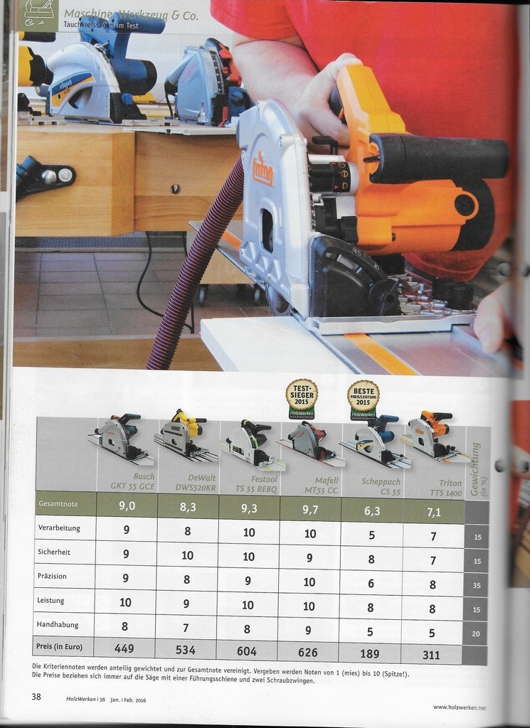

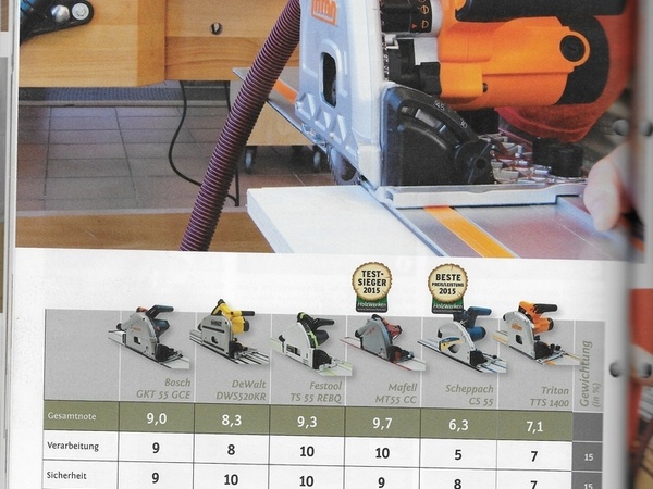

bernardrebout
Salut une petite étude comparative parue en 2015 dans le magazine "Holzwerken" et qui est faite par un gars compétant qui ne se contente pas de dire " moi c'est fesse toule sinon j'arrive plus m'endormir", de plus 20 000 abonnées ( dont moi) achètes ce magazine qui ne se trouve pas en kiosque....si ses études comparatives ne tenaient pas la route , les mastodontes de l'électroportatif allemands le flingueraient sans hésitations , mais j'ai déjà discuté avec lui et il les rencontre sur les grands salons PRO sans aucun soucis .
Le magazine de comparaisons avec tests s'appelle Kompass!
Dans le classement on trouve des notes émanant de différents éléments qui on chacun un poids dans la moyenne. Et en plus il y a quelques pages du suivis du test( je ne les mets pas parce que c'est en allemands).
Juste pour dire la Bosch et la Mafell sont fabriquées dans la même usine et ont le même moteur de 1400 watts, la Festool a toujours le vieux moteur de 1200 watts qui est plus âgé que certains d'entre vous!
Il y a aussi le meilleur rapport qualité prix qui est ici ( la scheppach) une autre étude ( que je ne trouve pas , mais dans un autre sujet préconise en conclusion de prendre la scheppach 75, pour sa profondeur de coupe à un prix attractif!
