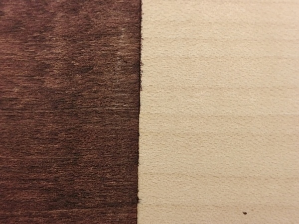

Je cherche à teinter un bois, mais pas sur tout sa surface. Donc je cherche un moyen de faire cela proprement.
J'ai fait un test avec du scotch de peintre, mais la teinte bave un peu par capillarité du bois et du scotch j'imagine. Cf photo.

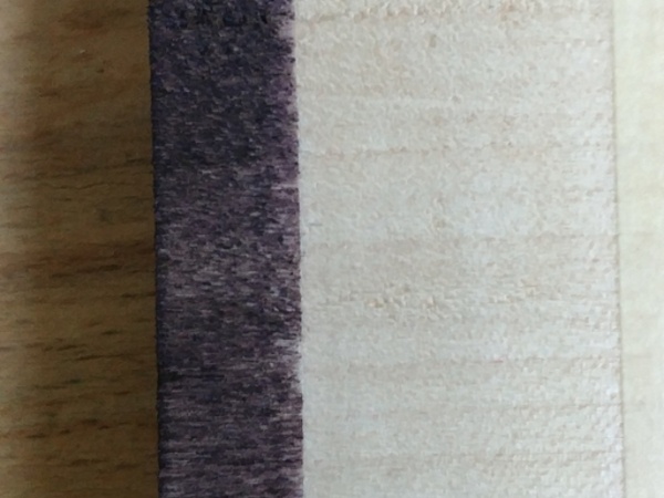

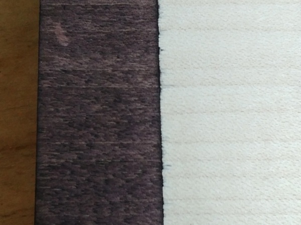

Bon, j'ai fait quelques tests ce soir:
  • en coupant les fibres, comme proposé par Folgansky, EstOuest, Kwood ou Dreo. J'ai collé mon scotch puis passé un coup de cutter par dessus, comme ça je suis sûr que mon scotch est bien aligné avec le marquage du bois. Eh bien ça bave quand même, et c'est limité pire que mon premier test. Peut-être que j'ai pas assez coupé les fibres?
  • en appliquant du fondur sur la partie non teintée, comme proposé par Oak et trente six seb. Ca bave aussi encore un peu. Je n'ai mis qu'une couche de fondur, mais peut-être qu'en multipliant les couches, ça améliore le résultat.
