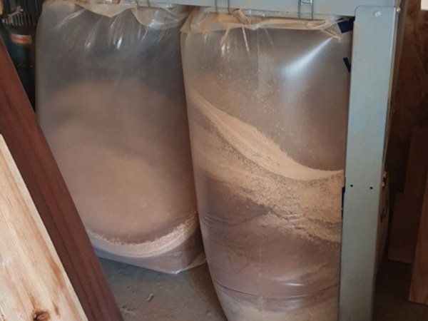

Bonjour , je suis équipé d'une aspiration Felder Af 22 avec 2 sacs de 200 l chacun .
Problème: mon aspi est dans l atelier faute de place , vu que c est hyper bien rangé , fréquemment les sacs se déchirent, des fois pour les petites ouvertures ou a mi sac je scotche pour ne pas changer ou jeter mais ce n'est pas super efficace.
Est il possible de modifier la collection de copeaux sciure et autres afin d'avoir un contenant rigide ?
Je précise que pour l instant je ne peut pas l'exiler ailleurs . Merci pour vos réponses

Ne pourrais tu pas te servir des pieds pour installer un panneau ? Et des portes ?
drmoko
J y ai pensé mais qd l aspi démarre les sacs se gonflent et dépassent du cadre largement
Cela n'aura d'influence qu'uniquement sur le volume final de tes sac (10% a tout casser). Ça n'empêchera pas ton aspirateur de fonctionner. Et tu aura une surface pour poser des panneaux ✌🏻
Folgansky
Une autre protection alternative serait un caoutchouc assez épais fixé en haut et pouvant du coup épouser la forme des sacs gonflés
Ou faire un cadre se prenant sur les pieds mais avec assez de profondeur pour accepter cette augmentation de volume.
cereus45
Un simple morceau de cp en protection devant les sacs te permettrai de conserver le coté changement de sacs rapide de ton af 22

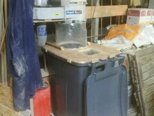

EstOuest
Un système comme ça?
metabricoleur....-sacs-a-changer
Dans une école j’ai vu ça avec un conteneur poubelle 500 litres

Merci EstOuest ! Voilaaaa !

J'avais le même problème que j'ai résolu en remplaçant le sac par une caisse en Cp de fabrication maison. Un bout de plexiglas en haut afin de contrôler le remplissage. Tu peux prendre également un tonneau plastique du genre tonneau à fruits.
Ainsi pendant le transport si je le cogne, il n'y a pas de dégât. Perso j'utilise un diable mais tu peux mettre des roulettes
drmoko
C est un peu a ça que je pensais mais je vois pas bien comment je pourrais faire la jonction ?
le premier essai avec des Cp empilés et collés et arrondis puis je suis parvenus à trouver des tuyaux métalliques qui font l'affaire
