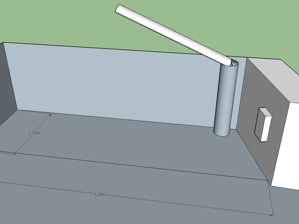

je cherche à optimiser mon espace de rangement en créant une Mezzanine dans mon garage qui a plus de 4,5m de haut. J'y stockerai quelques cartons et malles, mais aussi du bois... Comme je ne veux pas faire de travaux de maçonnerie, et conserver un espace garage suffisant (pour mon futur combiné en fait), je voudrais faire une structure tout en bois.
Il n'y a qu'un seul angle d'équerre (environ), celui en face à gauche. A droite j'ai un tableau électrique et sur le mur du fond non loin de l'angle, une canalisation d'évacuation d'eau usée.
-Ma mezzanine fera 120cm x 430cm (devant, parce qu'à l'arrière, le mur fait environ 440cm avec la canalisation qui gène...).
-J'aimerai faire le tout en Douglas, avec plancher OSB
-Je ne veux pas de poteau intermédiaire sur ma portée de 4,60m
-Hauteur de 220cm sous la poutre maitresse.
-J'aimerai faire le tout en assemblage traditionnel, sans utiliser de sabots...
La question est donc comment réaliser ma structure et avec quelles sections de bois?
