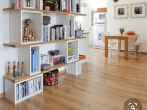

Bonjour à tous.
Une amie de ma femme me demande de lui faire 4 planches de 2400x400x30 pour une étagère. Le principe étant d’empiler une alternance de caisson en mélaniné de chez merlin pinpin et ces plateaux.
Ma question porte sur la résistance de tout ceci, déjà le plateau en lui même pèse son poids mais elle aimerait pourvoir le charger de ses livres.
Combien peut supporter de charge une caisson selon vous?
Le risque est peut être qu’il se plie et du coup la solution serait de renforcer le contreventement ?
Elle m’a envoyé cette photo pour exemple.
Fredcourtaud
bonjour,
si tout est fixé (caisson fixé aux planches) a mon avis aucun risque ca tient les charges seront que verticales donc pas de soucis.
un caisson comme ca meme de gsb supporte pas mal de poid. je ne saurait pas dire combien mais des livres oui c'est bon.
un pro va surement venir confirmer ou dire si je raconte des co....ies
Tetenbois
Je pensais bien fixer les caissons aux planches mais je vais ajouter une fixation au mur, même si à la base elle aurait préféré éviter. Merci
Fredcourtaud
Oui fixation au mur en haut pour une sécurité optimal on est jamais trop prudent
JB4WOOD
Idem pour moi, avec un fond ça devrait tenir, si tu as beaucoup d'étages à empiler je pense qu'il serait bien de prévoir des fixations au mur.
tedduf
Si les caissons ont un fond (pour le contreventement) et qu'ils sont fixés au mur, à mon avis aucun souci.
Tetenbois
Oui je pense qu’il va falloir le fixer au mur. Merci
