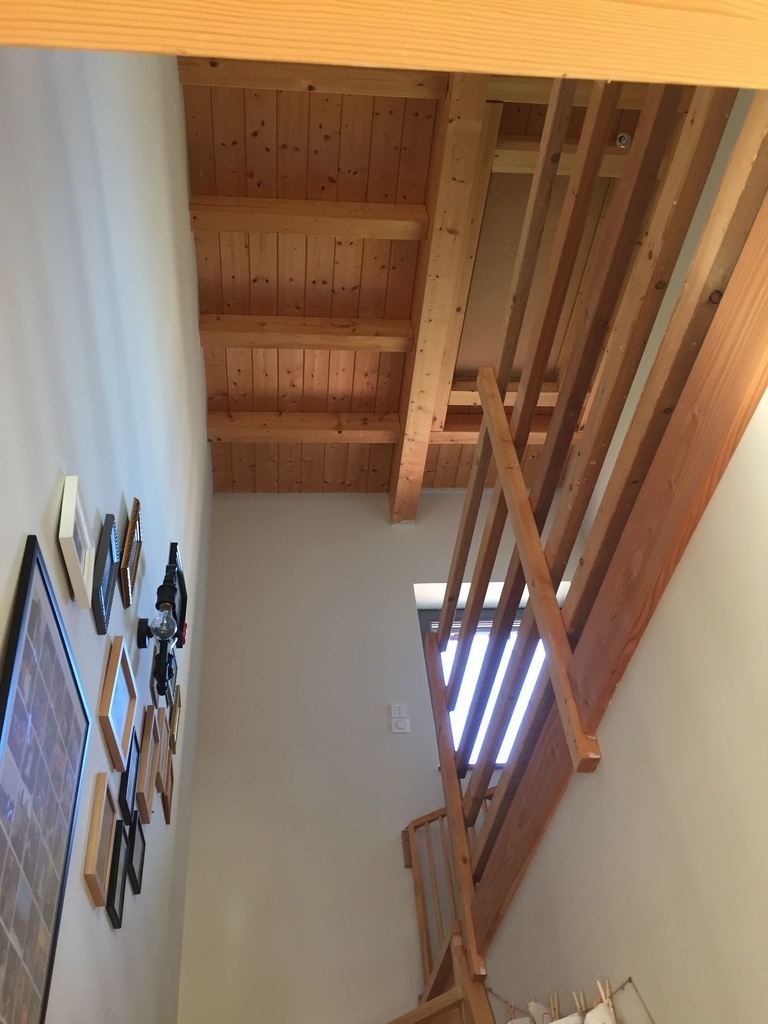

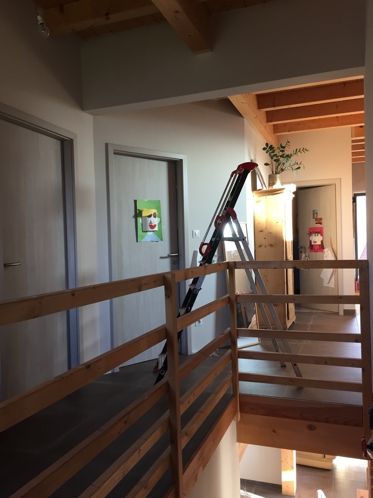

Je viens vous demander des avis pour le raccord au plafond de ma future rambarde pour ma trémie d'escalier.
Je me décide enfin à remplacer la rambarde posé à la va vite avant le déménagement, finalement comme souvent le provisoire à durée 4ans!

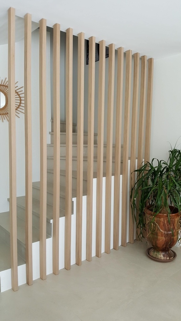

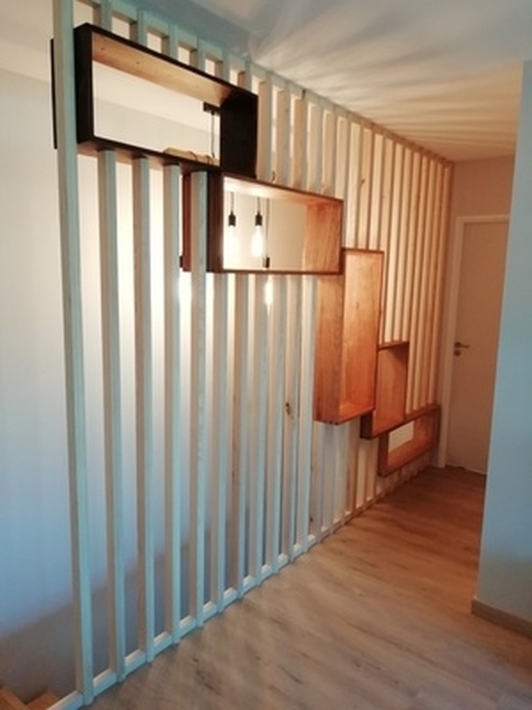

Ma compagne aimerai une rambarde ajouré avec des niches.

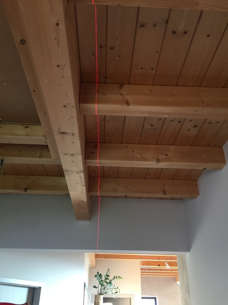

Je pense les faires démarrer à partir du limon et les faires monter jusqu'au plafond. Mais la ou ça bloque esthétiquement c'est le raccord au plafond. La poutre porteuse n'est pas aligné avec la trémie et du coup il y aurai un jour de 9cm, sans compté le crénage des poutres transversales.
Du coup je bloque un peu, je vois 2 solutions: la première ça serais de mettre une planche le long de la grosse poutre de 9cm de large pour comblé le jour et y fixer les montants. Sinon la deuxième solution serai de cassé le bout des montant à 30° pour rejoindre la poutre porteuse.
Si une meilleure idée vous passe par la tête je suis preneur! 😀

hello, tu met une lisse fixée sur les soliveaux, qui reprend le manque et se ferme sur le coté!
Tu y fixes tes barres montantes , et dans la lisse tu met 3 spot encastrés qui éclaire ta montée d'escalier ! 😉

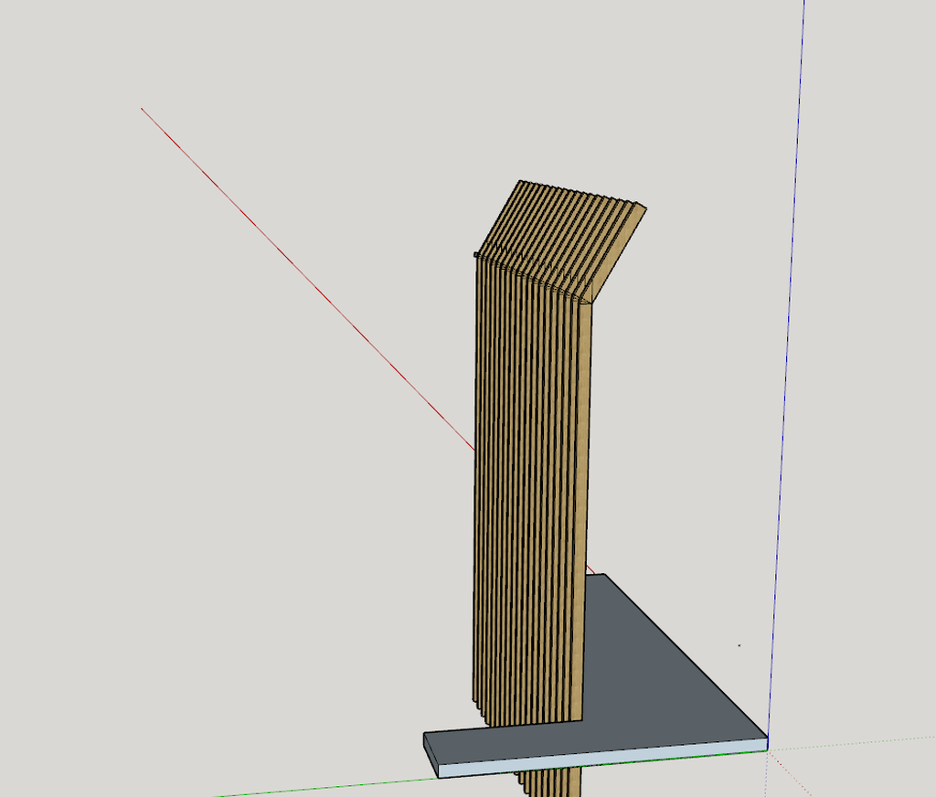

Pourquoi ne pas les faires en forme de façon à venir à l'axe de ta poutre.
Tetenbois

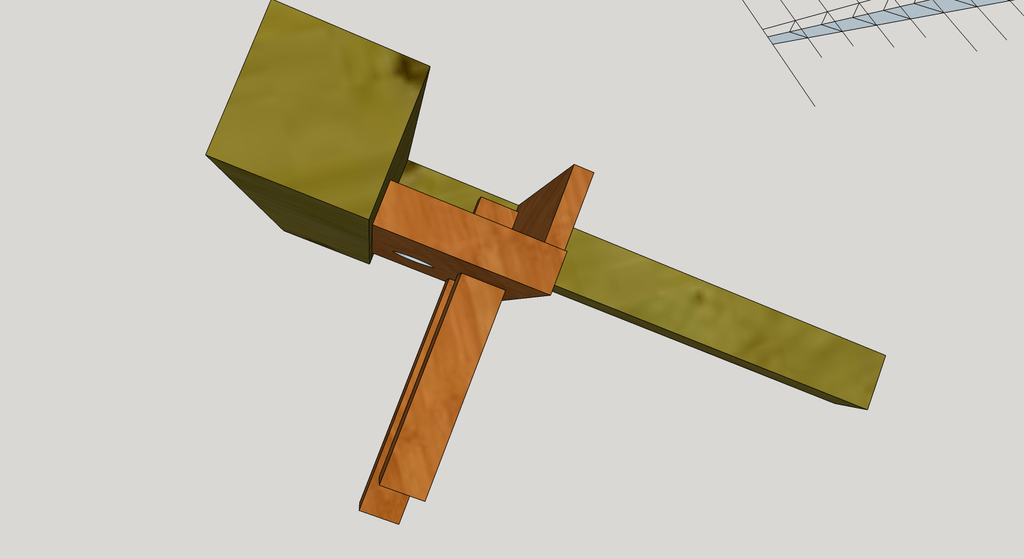

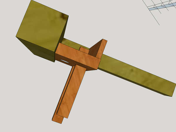

En forme? Comme la photo scketchup ?
mathieudelyon
non cintré

La première solution (planche le long de la poutre pour combler l'espace) me parait la plus simple et ne sera pas choquante esthétiquement, puisqu'elle sera symétrique au cadre de la trappe de l'autre coté de la poutre...
Tetenbois
Oui je vais essayer de le modéliser pour avoir une idée plus précise.
