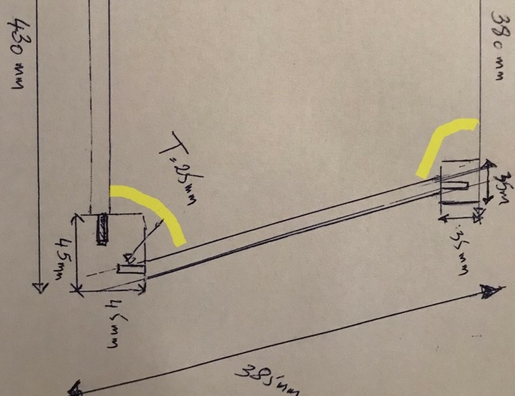

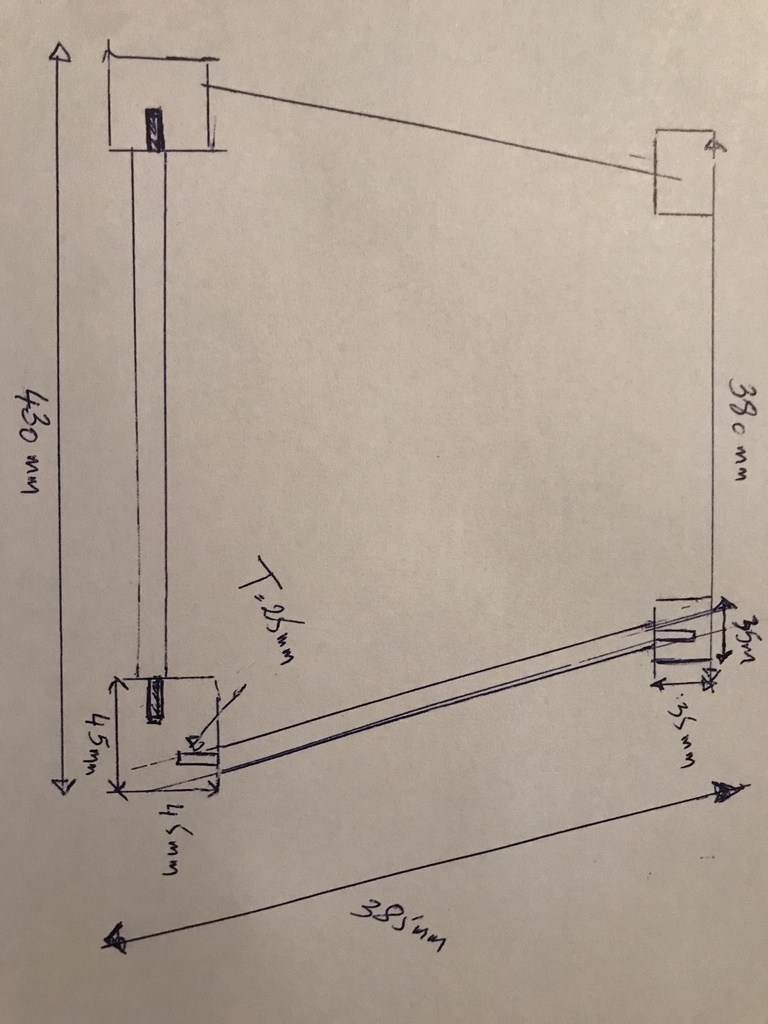

Je suis entrain de réaliser une chaise je voulais savoir quelle est le bon angle d’inclinaison pour réaliser les tenons des traverses si joint les mesures sachant que le travers sont de 20mm et le tenons est de 10mm
En menuiserie en siège il très rare de faire des mortaises inclinées par rapport au parement du pied. Faites vos mortaises à 90° cela simplifie tout, dans votre cas cela va donner une inclinaison à 4 ou 5 degré cela ne nuira pas à la solidité, le fil ne sera pas assez tranché. La solidité de la chaise va se faire pas la hauteur de la traverse et la présences d'entretoise en partie basse. Pour l'angle d'inclinaison une épure ech1 va vous donner la pente de l'arasement le tenon sera d'équerre à cette pente.

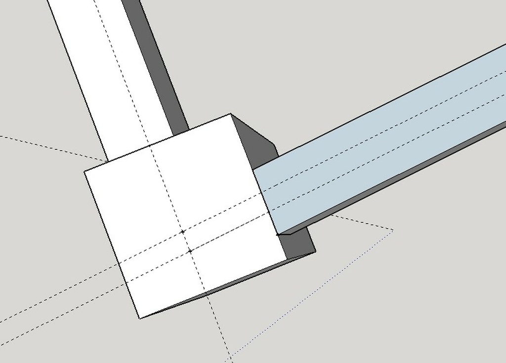

Je remets ce que j'ai mis dans d'autres réponses :
  • angle de 85.3° soit un tenon à 4.7 °
  • Cela ne déborde pas dans le cas ou le tenon est droit.
Note : J'ai mis la traverse à 7.5mm pour être centré sur l'autre pied moins large.
Euh il n'est pas incliné ton tenon là, ça c'est ce que je proposais.
benjam
trente six seb C'est pour montrer qu'il ne déborde pas.

red86
La mortaises est à 90 ,je voulais savoir l’angle d’inclinaison pour les traverses tenons est de 25mm profondeur et 10mm épaisseur

red86
Bonjour oui exactement pour faire les tenons j’aimerais avoir les angles qui sont en jaune
benjam
85.3° et 94.7 °
