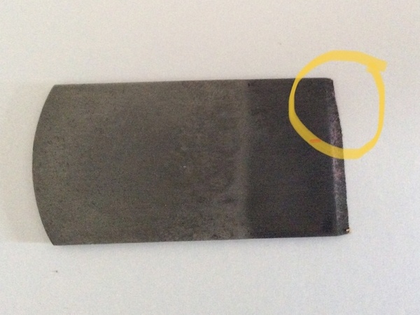

J’ai acheté un tout petit rabot Darex, à distance. La lame est cabossée à un des angles - comme le montre la photo.
Est-ce rattrapable? Et si oui, comment dois-je m’y prendre, pour ne pas aggraver le problème?
Important - je n’ai pas de meuleuse, uniquement des pierres d’affûtage, à l’huile et à l’eau.

Oui bien sur c'est rattrapable... mais tu vas y passer ta journée avec tes pierres il te faudrait une meule (a sec ou a l'eau) ou a la rigeur une grosse plaque de grès grossier (grain 60 - 80). Sinon pour te depanner, du papier bien gros pour le metal et de la patience ou éventuellement une ponceuse a bande retournée
Comment fais tu si tu bouffe un morceau de fer ou un grain de sable avec ton rabot ?
J'ai déjà fait ce genre d'opération. C'est gérable.
En se qui concerne la meuleuse, tu risques de perdre la trempe du fer.
Process que j'ai fait :
Trace un trait perpendiculairement aux coté. Il faut que le trait soit en dessous du dernier défaut du biseau.
Tu peux couper à la scie à métaux, mais tu n'as pas beaucoup à rectifier. Dans ce cas, je le ferait à la lime. Ensuite, je forme un biseau grossier à la lime.
Rectifie la planche du fer avant de finaliser le biseau.
Pour la suite j'utilise un gabarit d’affûtage que je me suis fabriqué Gabarit hight-tech .
Vu que l'on part de loin, je commence au papier de verre, au grain 60 / 120 / 240 (à sec).
Puis je passe au 400 et 800 papier à eau (j’achète mes abrasif chez ACTION).
Pour finalisé, je finis avec ma pierre japonaise 3000 / 6000.
Passage sur un morceau de cuir.
En espérant que ça t'aide
