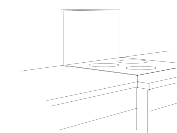

Bjr a tous j'ai un plan de travail de 5200 de LG a faire en chêne massif et mes plateaux fond 4200 de lg du coup je doit le faire en deux parties mais je ne sais pas comment l'abouter correctement sans que ça se voit de trop j'ai penser maître le raccord au niveau de l'emplacement de l'évier pour avoir moins a abouter mais je veux pas de ligne d'équerre après je pense qu'il n'y a pas 30 mille solutions mais si quelqu'un a un assemblage sympas faire en sorte que se problème se transforme en quelques choses de pas ordinaire

Le plus courant est de faire en décrochage sur la profondeur pour avoir un plan comme un château à la française. Le joint peux être dissimulé par une crédence sur l'arriérée sur l'avant une coupe d'onglet sera justifiée par l'avancée du plan de travail, le reste sera dissimilé par la plaque, l'levier ou autre accessoire. L'avancée peut être en arc de cercle et le joint courbe en complément avec la hotte cela peut le faire.
le point délicat est la fixation de la partie avant qui reste à soigner pour avoir un bloc solide.
