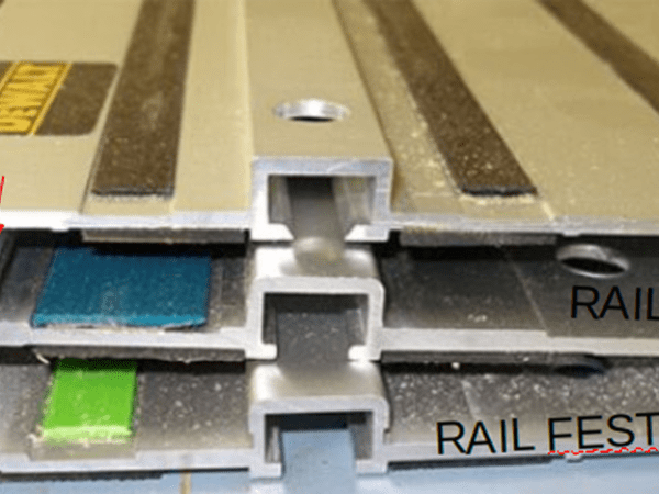

J'ai une scie plongeante/rail Makita et j'ai vu que les rails Makita et Festool sont quasi identiques
La seule petite différence que l'on peut voir se trouve au niveau de la petite lèvre anti basculement qui se trouve à gauche (flèche rouge sur l'image)
Vu comment le guide s'installe sur le rail, je ne pense pas que cette lèvre gène.
Aussi, si jamais quelqu'un a essayé celui de chez Festool, avez-vous essayé de l'installer sur un rail Makita ?
Je ne vois pas pourquoi il ne s'installerait pas sur le rail mais sait on jamais ...

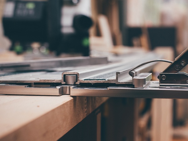

J'utilise le festool avec des rails Makita, cela fonctionne très bien. Effectivement il est moins cher que l'original.

J'ai le Taiga. Super content... Tu ne seras pas déçu

A l'époque, c'étais le seul qui étais sortis. Avant le festool ou d'autres.
les faits:
  • robuste
  • bien fini
  • Précision incroyable

Je possède un modèle fabriqué en Chine que j'utilise sur mes rails makita, genre de marque "Fonson", ça se monte très bien et la lèvre antibasculement ne gêne en rien, parce que soit ça se fixe par dessous, soit, c'est le même système que le festool et le loquet vient se prendre sur l'autre bord de la rainure (là où y'a pas de lèvre).
Ceci dit, sur mes rails j'ai supprimé la lèvre anti basculement, dans l'unique but d'utiliser mes rails makita avec d'autres accessoires festool (defonceuse par ex).

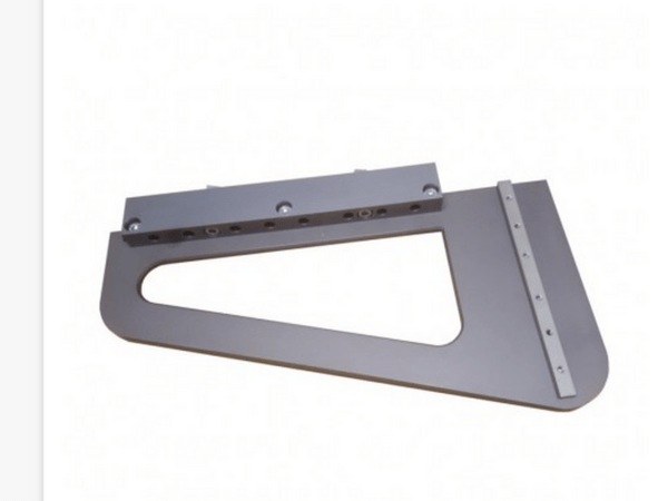

Marc Janod
il y a ça aussi : et bien moins cher
assistent-syst...-equetrack.html
CyrilM13
j'utilise celui la aussi , c'est du costaud !
Marc Janod
je ne le connais pas mais il est 100% aluminium usiné ? ou c'est du bois ?
CyrilM13
usiné! j'ai deja acheté plusieurs truc chez gabarit-assistent, c'est plutôt costaux et bien foutu
