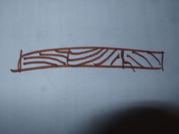

graeme
je te conseillerais d'alterer les cernes comme ici
hedjour
Quel est l'intérêt de cette alternance des fils ?
graeme
de limiter les déformation tout simplement
hedjour, c'est surtout pour que la somme des déformations de chaque latte ne s'additionne pas sur ton panneau. Ainsi au lien d'avoir une grosse tuile, tu as des vagues 〰
