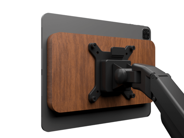

Je travaille sur un projet de support magnétique pour iPad en bois, conçu pour être fixé à un bras VESA. Le cœur du projet est une plaque magnétique qui doit être solidement attachée à une base en bois, tout en conservant un aspect esthétique et soigné.
Je réfléchis actuellement à la meilleure méthode pour fixer cette plaque magnétique au bois. Plusieurs options me viennent en tête :
  • Collage avec un adhésif puissant.
  • Encastrement : creuser légèrement le bois pour intégrer la plaque.
  • Une autre solution que je n’aurais pas envisagée ?
Je suis preneur de vos idées et retours d’expérience, que ce soit sur les matériaux, les techniques ou les produits à utiliser pour garantir une fixation solide et durable.
Merci d’avance pour vos conseils !

Top votre création ! Mais je pense mettre un revêtement par dessus, pour éviter le risque de rayures avec l'iPad
Pas certain de comprendre... Sur la photo (?), il y a une plaque avec des vis...
Pareil sur le lien que tu indiques...
stoba.store/
Si ce n'est pas cette plaque, il faudrait nous en dire plus et poser une question précise.
Frozbee
Bonjour, la plaque ce situe de l'autre coté. C'est une image du produit au global que j'ai mis. Désolé c'est peut être pas clair
Frozbee Ben non, c'est pas clair pour moi... Si tu nous faisais un petit schéma de ce que tu veux faire, on pourrait peut-être te donner les conseils adaptés.
Frozbee
Bonjour, voici la face avant concernée. C'est une modélisation avec un encastrement comme suggéré par les autres utilisateurs. Le but est de pouvoir y mettre une plaque magnétique afin de permettre la fixation avec mon iPad.
