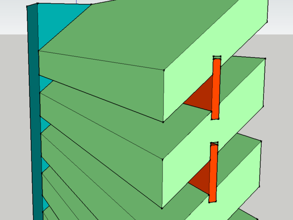

Quelque chose dans ce goût là ?

De mon point de vue, il faudrait que tu fermes un peu plus l'angle des lamelles que pour des persiennes ouvertes et que les mortaises se touchent. Un peu comme la porte de Slick, mais sans l'alternance.

C'est la première idée que j'ai eu, mais j'ai peur de fragilisé les montants avec autant de mortaises qui se touchent.
Tout dépend de leur largeur. Et je pense que les mortaises ne sont pas obligée de dépasser les 15mm de profondeur. Ou même moins. Comme si c'était la rainure pour un panneau.
Graine de Bois
Je vais modifié mes plans, en donnant un peu plus d'angle et en rapprochant les mortaises.
ça me donnera déjà une idée de la faisabilité.
