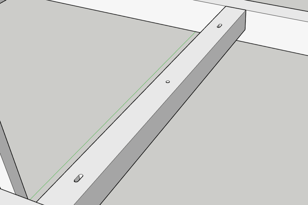

Ensuite pour fixer le plateau il existe plusieurs possibilités mais ce qu'il faut retenir c'est que le plateau bougera plus que les pieds donc il faut lui laisser un peu de liberté sinon il va tout exploser. Pour le fixer une solution que j'aime bien c'est d'ajouter 2 traverses pas trop grosses dans le cadre que va former tes pieds avec la ceinture puis de visser le plateau à travers ces traverses. Pour laisser de la liberté le mieux est de visser dans un trou normal au milieu de la largeur du plateau puis de faire des trous oblong sur les côtés pour que la vis puisse se déplacer avec les mouvements du plateau.

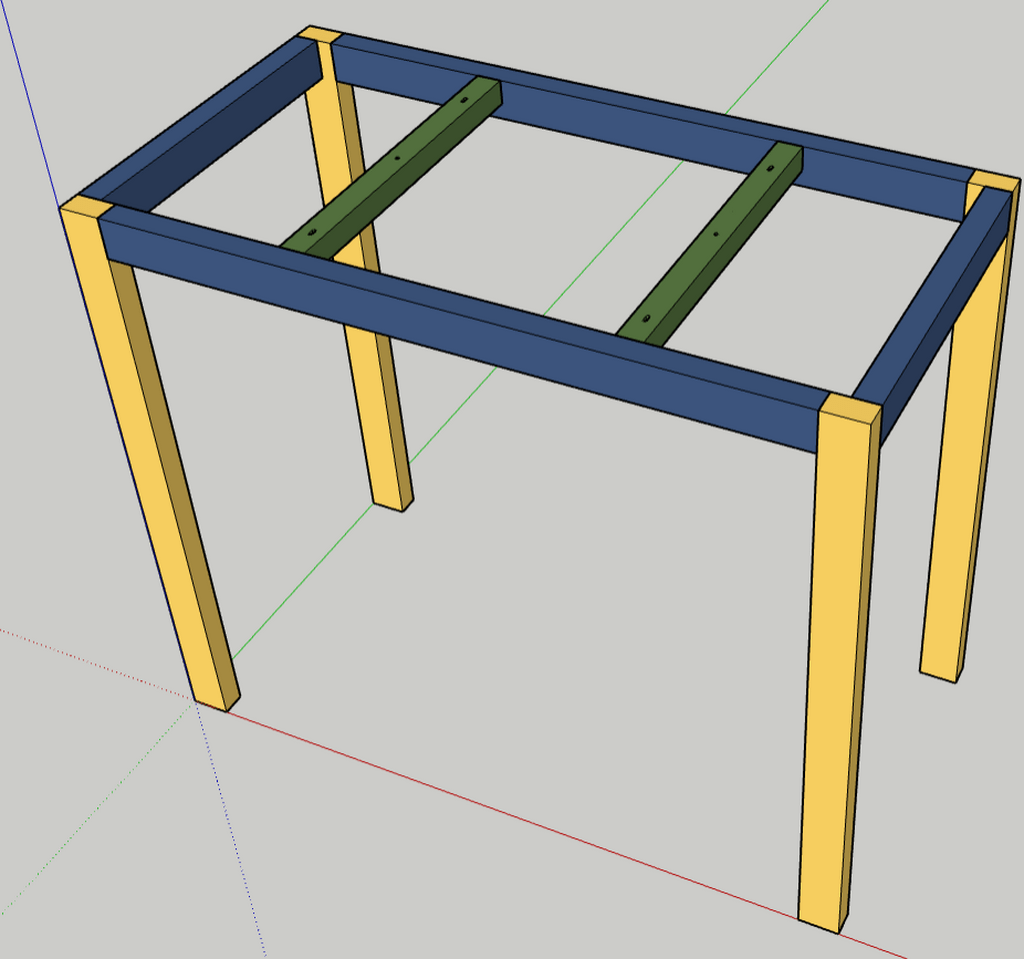

Vu qu'une image sera plus parlante... en bleu tu as la ceinture (rien ne t'empêche de la doubler plus bas et de poser une étagère dessus) en jaune tes pieds et en vert les tasseaux qui pourront te servir à fixer ton plateau sur la vue de détail on voit les trous de fixation : normal au centre et oblongs a l'extérieur. Cette configuration de perçage permet d'avoir le plateau qui travaille de façon symétrique depuis le centre. Si tu veux que le plateau reste bien positionné sur l'avant tu fais tes trous normaux à l'avant et les autres oblongs.

Alors :
1 - je partirai sur des tourillons collés c'est une solution relativement simple. Le problème des mortaises pour les pieds c'est qu'elles se rejoindront à 90° ce qui rend l'opération délicate. En plus ton pied faisant 30mm d'épaisseur (ce qui est pas énorme) tu aurais des tenons de 10mm (règle du 1/3 de l'épaisseur) donc ce ne serait pas beaucoup plus solide que 2 ou 3 tourillons. tu peux éventuellement renforcer par une vis depuis l'extérieur (tu peux bouchonner la vis pour qu'elle ne se voit pas)
2 - je préfère avoir les pieds et la ceinture en retrait du bord du plateau ça a plusieurs avantages : si le plateau bouge (ce qui arrivera) ça se verra moins vu qu'il ne sera pas à fleur, quand tu cuisinera tu n'auras pas les tibias dans l'étagère du bas...
3 - il faut faire très attention à ne pas contraindre le plateau sinon il va arracher les vis et le reste (exemple de bois contraint) du coup la solution que je propose le maintien tout en le laissant bouger. Je préfère également ne pas me fixer sur la ceinture parce que pour des raisons de stabilité (triangulation) il faut qu'elle soit haute (plus c'est haut plus c'est stable) donc passer des vis a travers 10cm de bois c'est pas super évident. Du coup je préfère utiliser de petites traverses au format tasseau (autour de 30mm) ça maintien sans complexifier trop le bazar.
