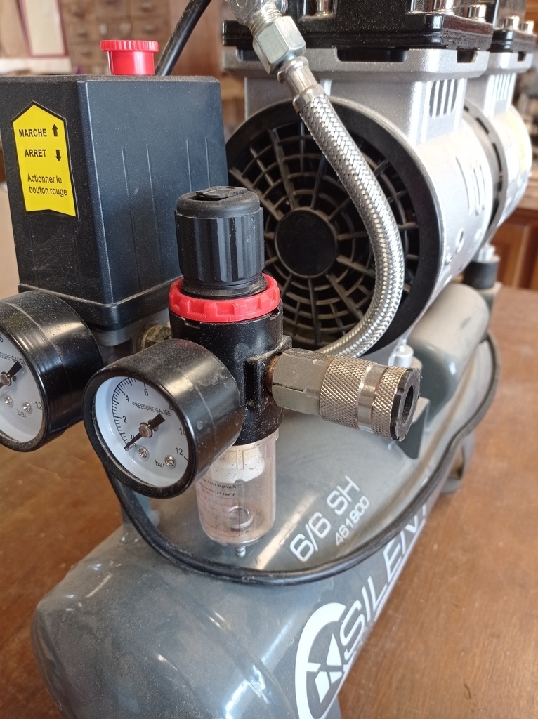

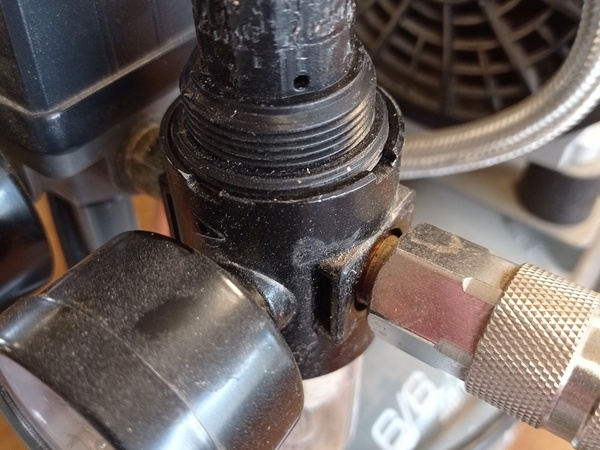

Il s'agit d'un petit compresseur de chantier de 6 litres de marque Lacmé.
La fuite se produit au niveau du régulateur de pression qui gère la pression de sortie.

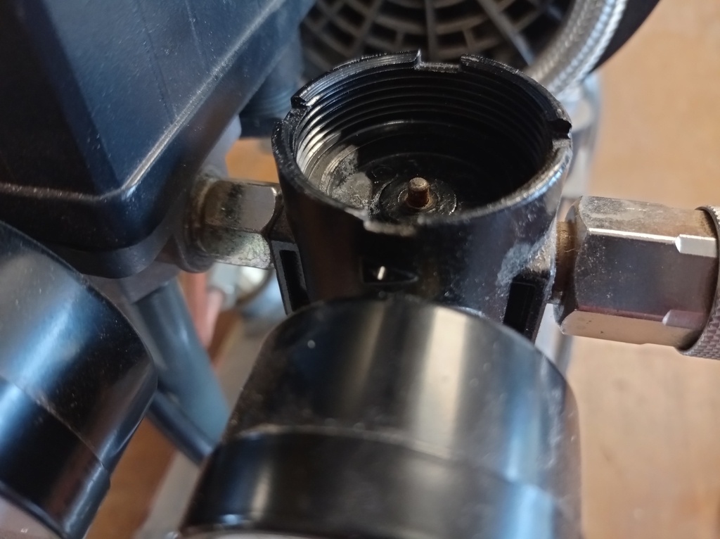

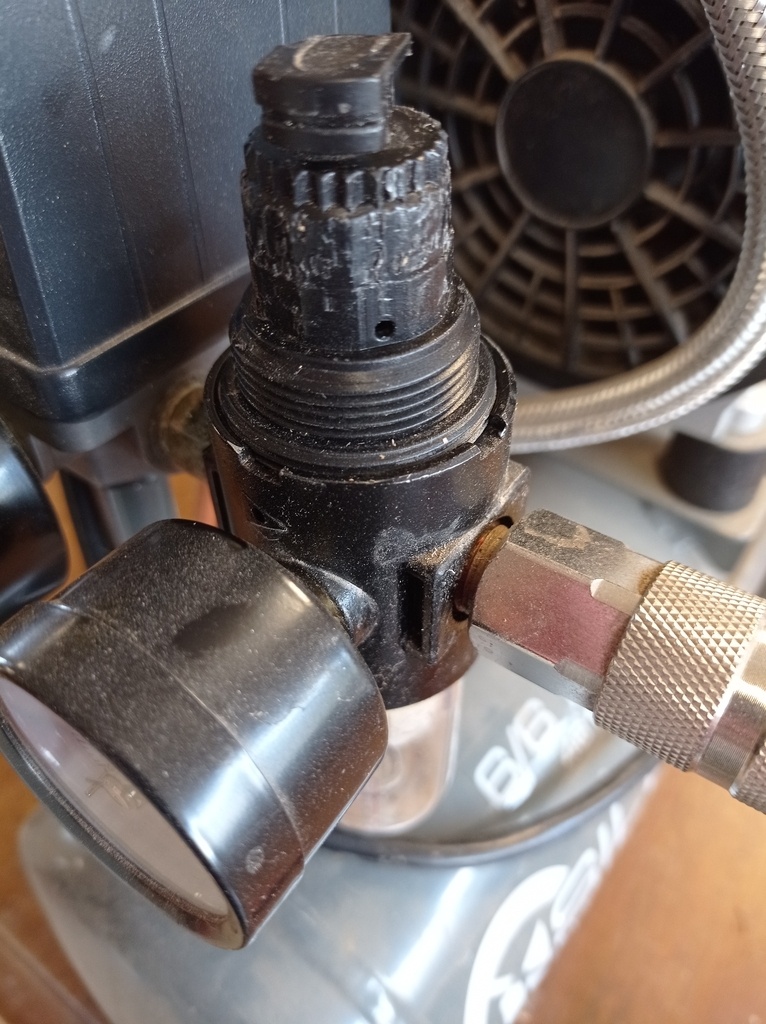

Suivant si je visse la partie haute du fut beaucoup ou pas, il y a 2 type de fuites : soit sur le haut du fut (le petit trou que l'on voit au dessus du pas de vis)
sinon la fuite à lieu par la partie basse du fut (le trou est flou, dans le triangle)
Le SAV me dit de changer la pièce.
Elle est certes un peu abîmée, mais j'ai l'impression que c'est plus une question de réglage.
Quelqu'un peut il m'aiguiller ?
Est ce qu'il y a un danger à boucher ces trous ?
Merci et bonne soirée.

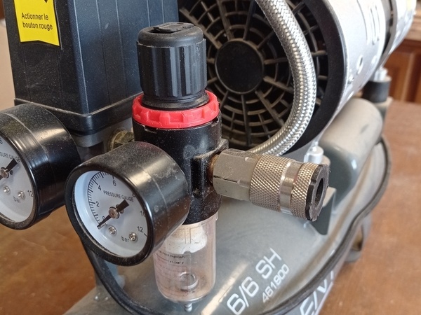

quand tu diminue la pression avec le détendeur réglable (régulateur de pression) c'est normale que l'air en trop s'échappe par contre quand tu augmente la pression ce n'est pas normal
quand à boucher les trous tu vas complétement empêcher le travail du détendeur et donc ne plus pouvoir régler la pression de sortie qui resteras à pression maxi
ce genre de détendeur est difficilement réparable mais heureusement ils sont peu cher
La fuite est-elle un problème pour toi ? En quoi te gêne t-elle ?
Tu peux aussi supprimer le détendeur (tu dévisses le raccord rapide sur lequel tu branches ton tuyau, et tu le raccordes à la place du détendeur, en principe c'est le même filetage).

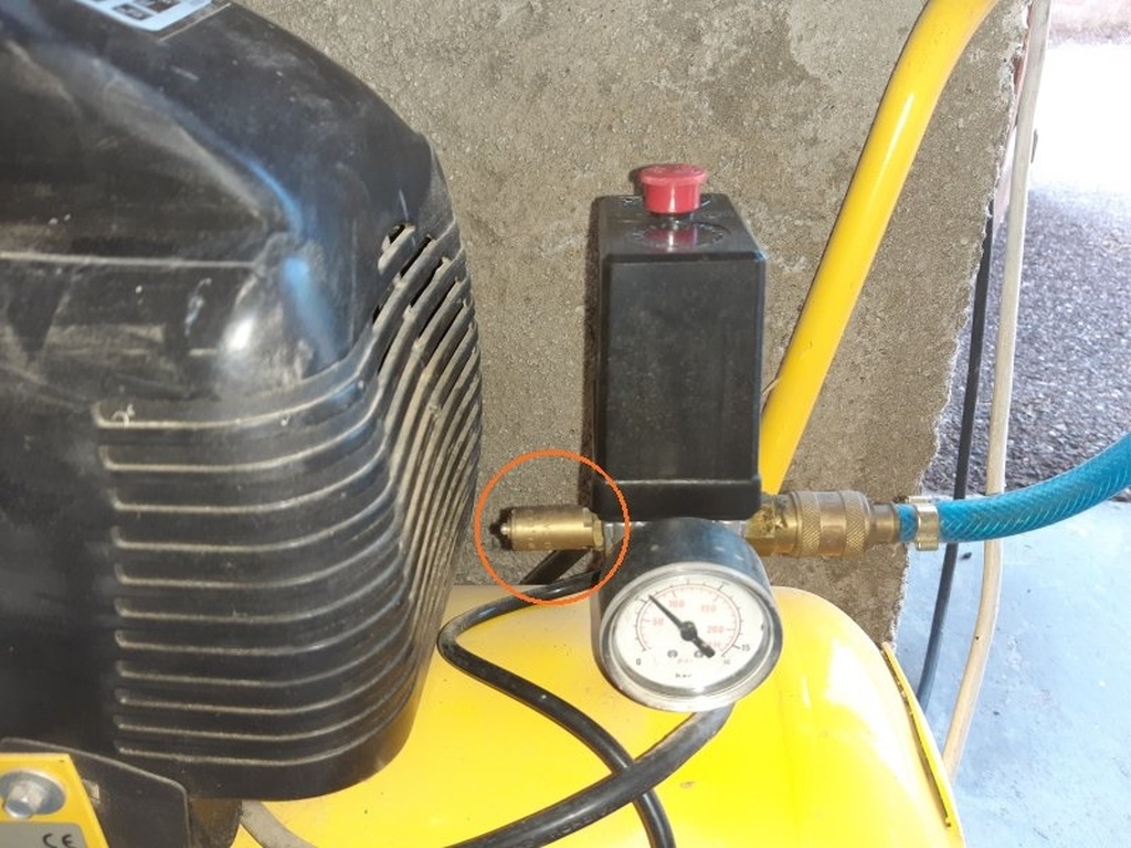

C'est ce que j'ai fait chez moi il y a des années et le seul inconvénient est de ne pas pouvoir régler la pression. Vu qu'elle était toujours à fond, ça ne change rien. Et surtout c'est sans risque. Le seul organe de sécurité qu'il faut conserver, c'est la soupape.

si tu enlève le détendeur comme dit Niouniou il se peu que tu ai des problèmes de pression d'outil mais aussi le détendeur dans le cas de trente six seb est aussi un épurateur donc retient l'humidité donc des problèmes pour peindre par exemple

au vu de ce que je vois c'est bien un épurateur que l'on vide ou purge de temps en temps la purge est quelque fois automatique

(À noter, pour savoir à quoi ça ressemble, la soupape que j'ai entourée en orange, mais qui peut être située n'importe où ailleurs sur l'appareil).
Merci francoisB30 tu me confirmes que ce n'est pas normal.

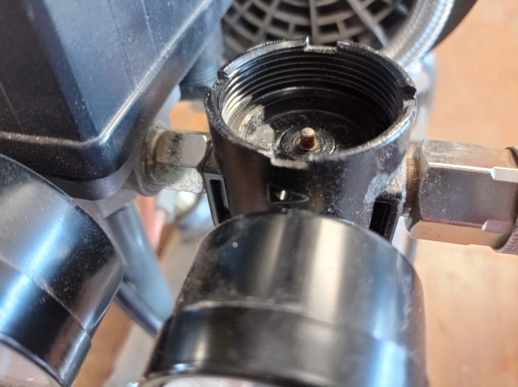

Par contre, j'ai une fuite suivant le réglage du haut du fut, c'est à dire indépendamment du réglage de pression. Voir la photo 2 c'est l'ensemble de la pièce plastique avec le trou qui dessends dans le bas : on distingue un tout petit peu un filetage un peu large que celui qui est complètement à découvert. En fait, j'ai l'impression que la pièce n'est pas cassée, c'est ça qui m'agace.

Le principe de fonctionnement est celui ci-contre sur les photos je dirais à première vue que ton trou du haut au dessus du filetage est celui d'évacuation de la soupape par contre je n'arrive pas à saisir à quoi sert celui dans le triangle ?
il semble déboucher dans le filetage ?
je tenterais de mettre du téflon sur se filetage en veillant à laisser libre le trou d'évacuation de la soupape et après remplacement

oui, c'est ce qui va se passer si mes essais pour boucher sont infructueux. Sauf que ce ne sera aucun de ces 2 sites.
c'est pas le clapet anti retour? j'ai trouvé ca:

C'est possible que ça soit ça oui. Mais après avoir testé le mécanisme, c'est vraiment un problème de vissage de la partie haute sur la partie basse. Mais peut être que d'autres pièces sont abîmées et causes ces désordres.

Est-ce que cela fait en permanence ou bien lorsque la cuve est en pression ?
Il n'y a fuite que quand il y a une pression, suivant le vissage, la fuite a lieu à plus ou moins basse pression.
as-tu essayer d'asperger à l'eau savonneuse pour localiser précisément la fuite ? si c'est sur un filetage qui peut se dévisser, un peu de téflon peut probablement suffire.
Non non ce n'est pas le filetage, c'est par les 2 petits trous que j'indique que la fuite se produit, soit l'un soit l'autre, suivant la force du vissage du fut sur sa base.
