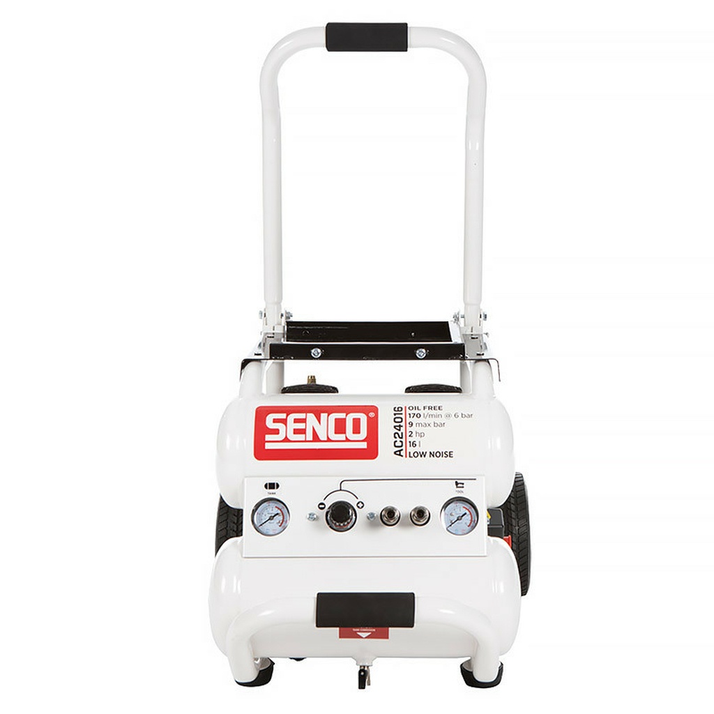

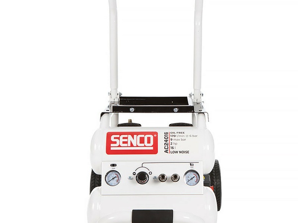

EstOuest
Un Senco 16 litres, presque silencieux
racetools.fr/c...XkaAj9BEALw_wcB
Pour 550€ttc

Mais je vais regarder le senco !

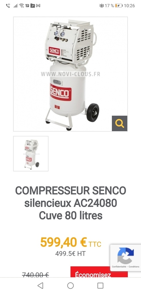

Je pense que le ac24080 est peut-être un bon compromis, 2hp, 80 litres et silencieux.

Ken
Bonjour tout le monde,
Petit retour sur l'achat de mon compresseur senco.
J'ai acheté le senco ac24080.
J'ai acheté le compresseur avec un enrouleur de 30m chez novi-clous pour environ 700 euros.
La livraison était gratuite.
4 jours d'attente entre la commande et la livraison chez moi. (super rapide que même !)
Le compresseur était livré dans son emballage d'origine, coustaud et bien fichu.
Le compresseur et silencieux et monté en pression rapidement.
Seule bémol, les deux soupapes ou tu branches tes flexibles fuit beaucoup.
C'est entre connection male-female.
L'enrouleur senco n'est pas super compatible avec sont compresseur.
C'est décevant.
J'ai remédier sa provisoirement avec du Téflon de plomberie.
J'ai me demande si les deux soupapes sont bien positionné.
Je crois il faut faire super attention de ne pas cogner.
Je vais rajouter des renforts pour éviter toutes drames.
Merci à vous pour vos conseils et n'hésitez pas à me relancer dans la future si vous voulez un retour sur l'usage dans mon atelier.
