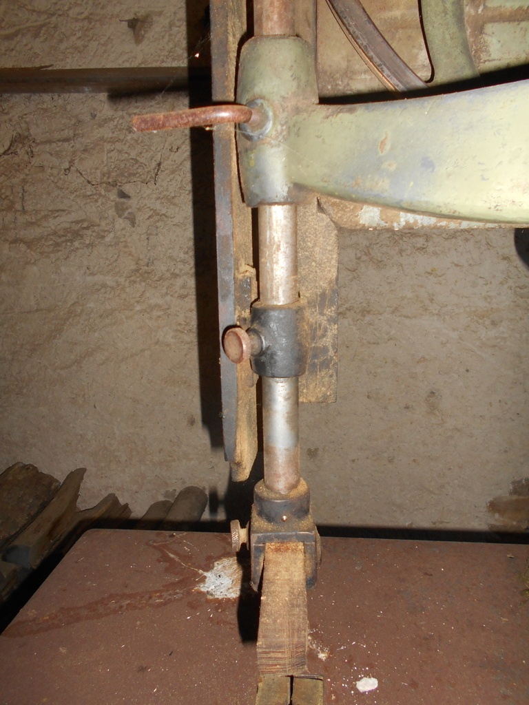

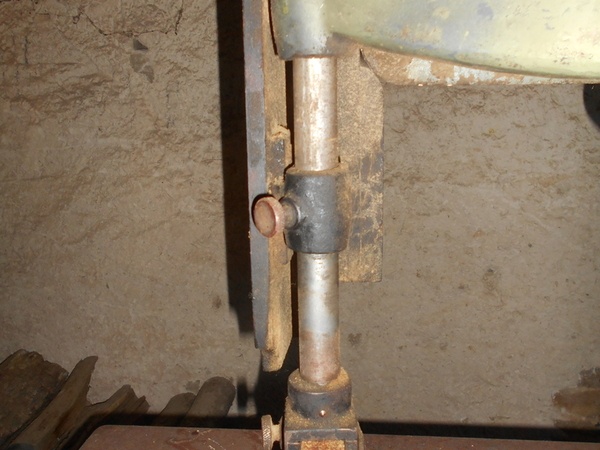

Aujourd'hui je m'attaque au guide lame de ma vielle scie à ruban Borel. J'ai pour l'instant un "guide lame" fait à partir d'un morceau d'acacia refendu (je vous met une photo qui date d'avant la restauration). Autant vous dire que question précision, on repassera..! Il faudra aussi que je m'occupe d'en installer un en bas, car la lame dévie un peu. Mais bref, pour l'instant ce le guide supérieur qui m'intéresse !

La photo a été prise de l'arrière? le guide du bas est inséré dans la table?
Je ne vois pas trop bien sur la photo, mais si tu démontes ce qui te parais à remplacer et que tu montes une lame bien tendue sans les guides, tu devrais pouvoir prendre les cotes pour en fabriquer de nouveaux, avec un bois adapté (cormier ou gaïac comme les semelles de rabot, par ex. mais ça peut être autre chose). les guides devront avoir un tout petit jeu au repos lame tendue, et ne jouer leur rôle que pour empêcher la lame de dévier
et de partir en biais. A la limite, je ferais un jeu de guides adapté à chaque largeur de lame, et quand ils sont usés, on les change, ça ne devrait couter que quelques euros et un peu de temps pour faire du travail précis.

Honnêtement, j'ai une SAR avec des roulements au boulot et la lame ne dévie pas d'un mm ! La avec ce système la lame ne coupe pas droit.. Donc dans tout les cas, que je le fabrique, ou que je l'achète, ça sera avec des roulements. Oui mmahieu, la photo à été prise de derrière, et non, il n'y a pas de guide inférieur, je vais en bricoler un prochainement.
